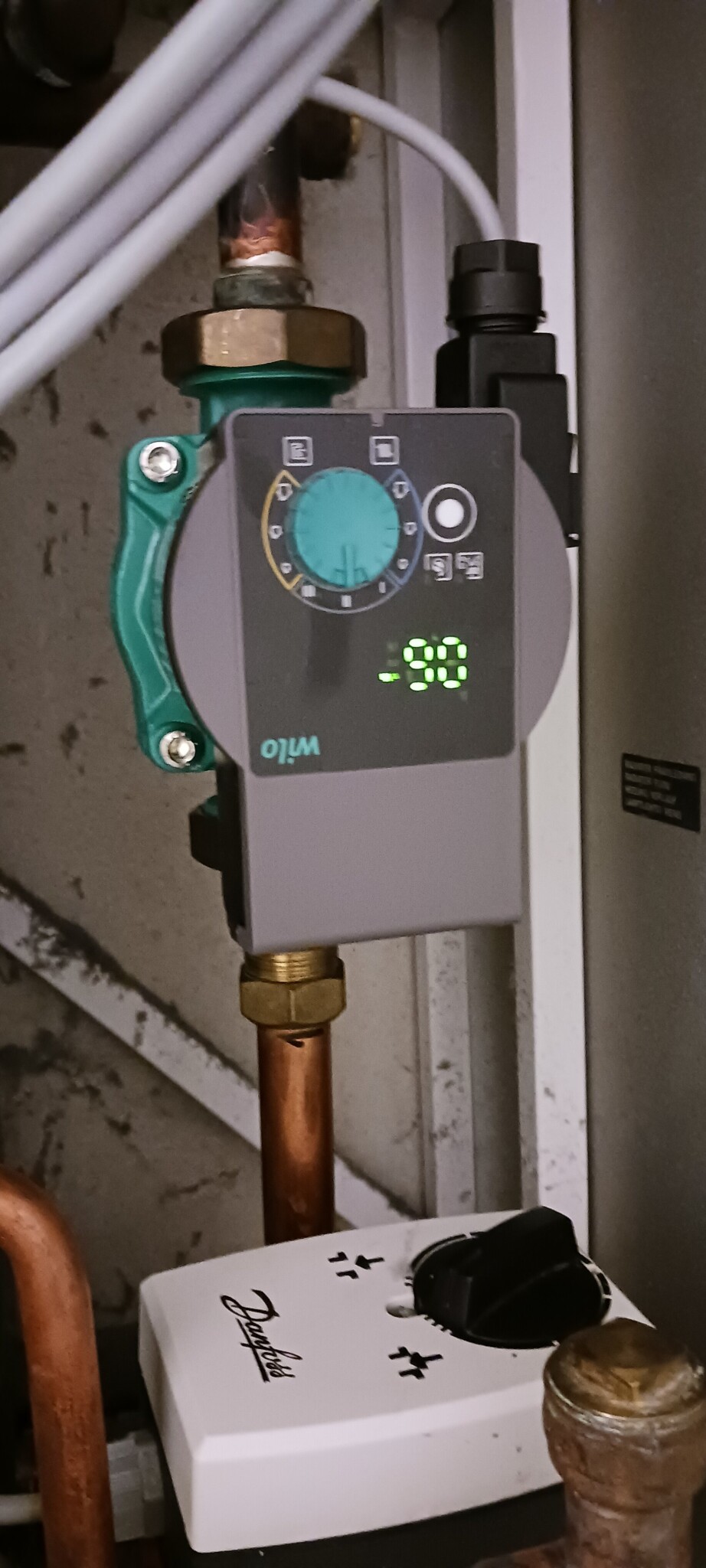

Nedanför cirkulationspumpen på bilden sitter ställdonet/reglermotorn för flödesreglering av fjärrvärmevatten genom värmeväxlaren för värmen. Man ser att vredet på ställdonet står mot "stängd ventil"-symbolen.
Ställdonet styrs av reglercentralen som har en till fyra temperaturgivare inkopplade, framledningsgivare (måste finnas), utegivare (finnas oftast), rums-/innegivare (oftast option) samt returgivare (finns sällan).
På reglercentralen ställer man in vilken rumstemperatur man vill ha och reglerar framledningstemperaturen. Finns det utegivare så kommer reglercentralen att höja/sänka framledningstemperaturen när utetemperaturen ändras innan rumstemperaturen hinner ändras, på så sätt blir det jämnare rumstemperatur.

Tack så jätte mycket för svaret! En fråga till! Siffran på displayen slocknar ibland, kan det vara så att den går i viloläge då eller?Demmpa skrev:
