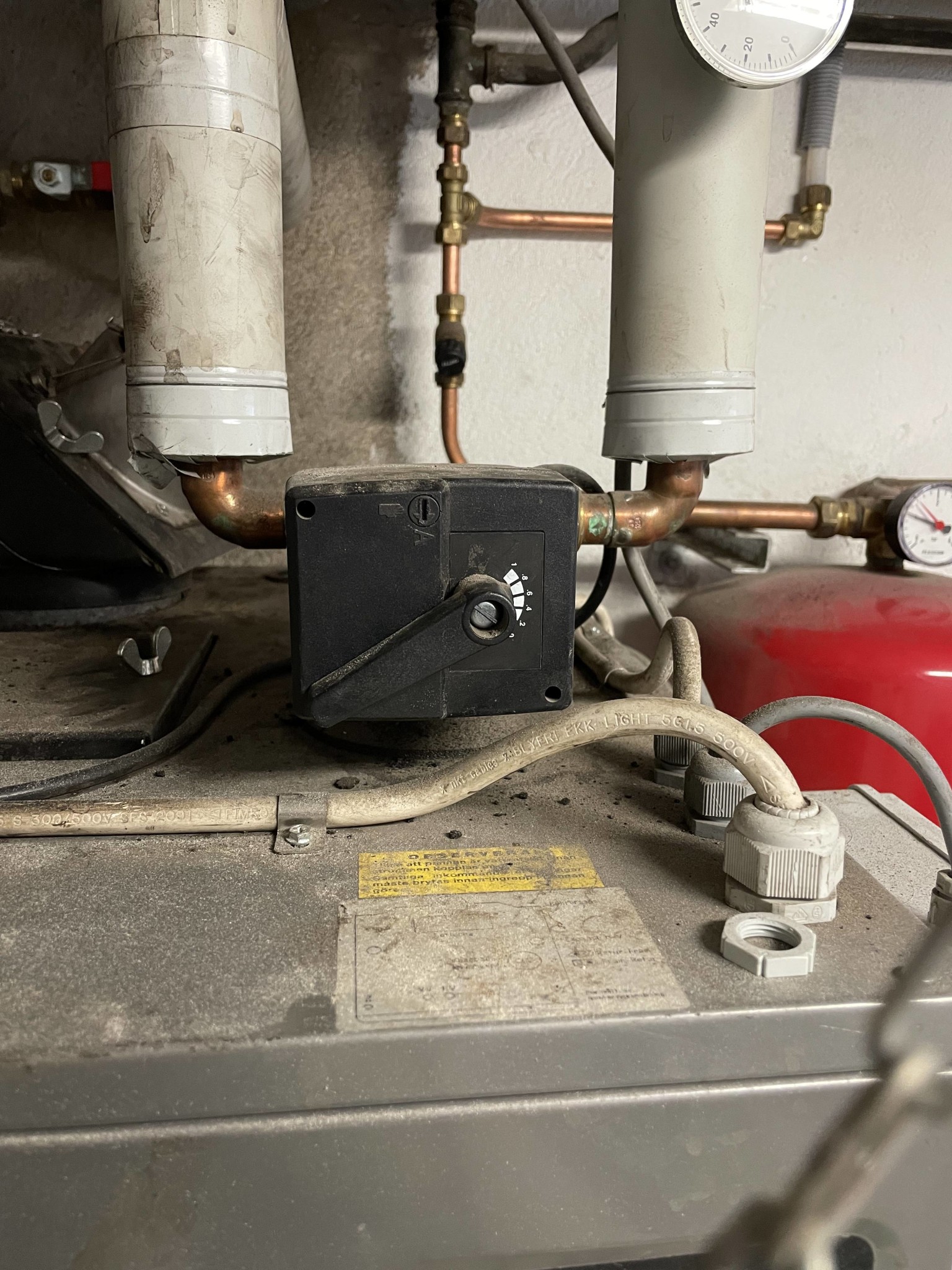

Jag har får inte till det med vårat värmesystem. Den slutar skicka på värme i elementen vid plusgrader. Vi tycker det är kallt inomhus (18c). Varför kommer den ingen värme till pumpen? Även om jag sätter Max flöde i manuellt läge kommer det inget vatten. systemet har en utomhus termometer.

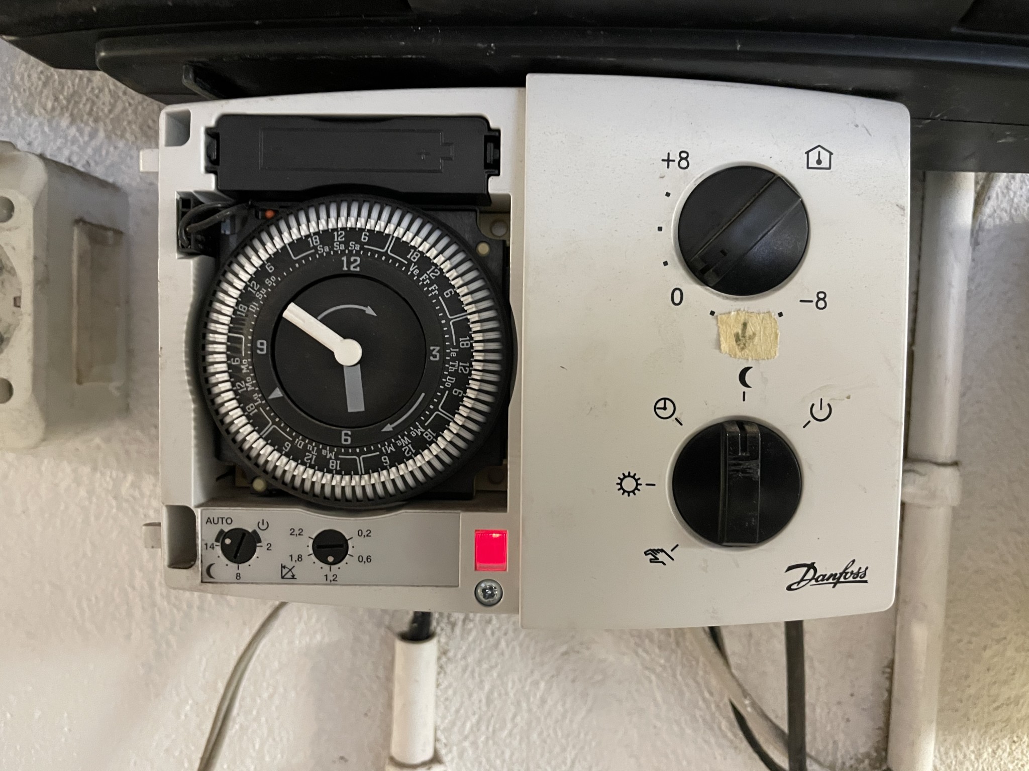

Reglercentralen står inställd på konstant spartemperatur (månen). Ändra till solen till att börja med och se vad det ger. Sen kan du skruva på kurvlutningen eller +8/-8 ratten.

En fråga bara. Jag är inte kunnig på detta men den styr ju bara ställdonet eller har jag fel? Ställer jag ställdonet borde jag ju får vatten genom systemet oavsett? Men det får jag ju inte. Så är det något annat som är fel nu? Ställdonet om jag manuellt justerar det, knäpper varje sekund typ och så säger det brr. Knäpp brr knäpp brr. Ska det låta så hela tiden eller är det den som är trasig?
känns spontant som att något annat har gått åt helvete nu. Pannan kom upp i 100c vilket den aldrig gjort innan. 2 gånger på raden har det hänt. Så det slår ifrån. Cirkulations pumpen ger e4 - - som felkod vilket säger att det inte kommer vatten. Vilket är konstigt då kranen har varmvatten. Pumpen är bara någon månad gammal. Så känns ju konstigt att det har ballat ur. Man hör den varva upp för att sedan slå ifrån och ge felet att det inte finns något vatten.

Det stämmer. Prova att skruva bort ställdonet och se om du får flöde genom ventilen.

hur ska jag kunna se det? Kan inte se att det sitter någon flödesindikering bakom. Spontant även om ventilen är paj så se jag ju hur den mekaniskt öppnat när jag vrider. Kan det ens gå sönder på insidan?
Om du skruvar bort det så ska ventilen stå öppen om den inte har fastnat i stängt läge (vilket är osannolikt) då ser du om du får värme ut I systemet.
Nån värme ut måste du ha nu om du har 18 grader inne.

elementen är helt kalla. När jag manuellt vrider så är ju spjället öppet. Så då verkar problemet istället vara pumpen.
frågan är också varför pannan går upp i 100c. Aldrig hänt under 4a år.

Okej, jag hade iaf skruvat bort ställdonet så man kan utesluta det. Tar 1 minut.

har gjort det nu. Spjället öppnar. Vi har ingen värme från elementen. Det var 18.9c när vi vaknade. Nu är vi nere på 17.9. Ingen värme i elementen. När elementen är fullt öppna brukar man ju höra sus men det är döds tyst.

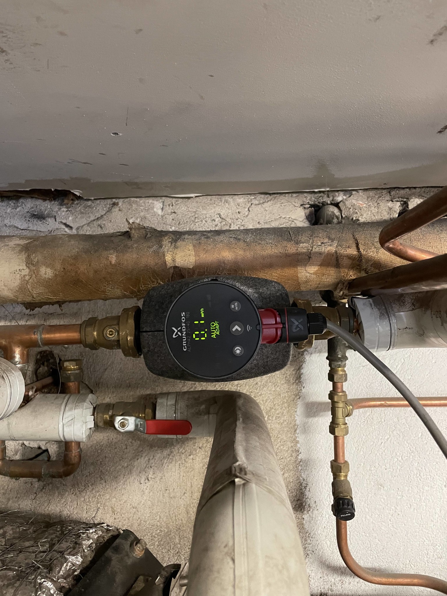

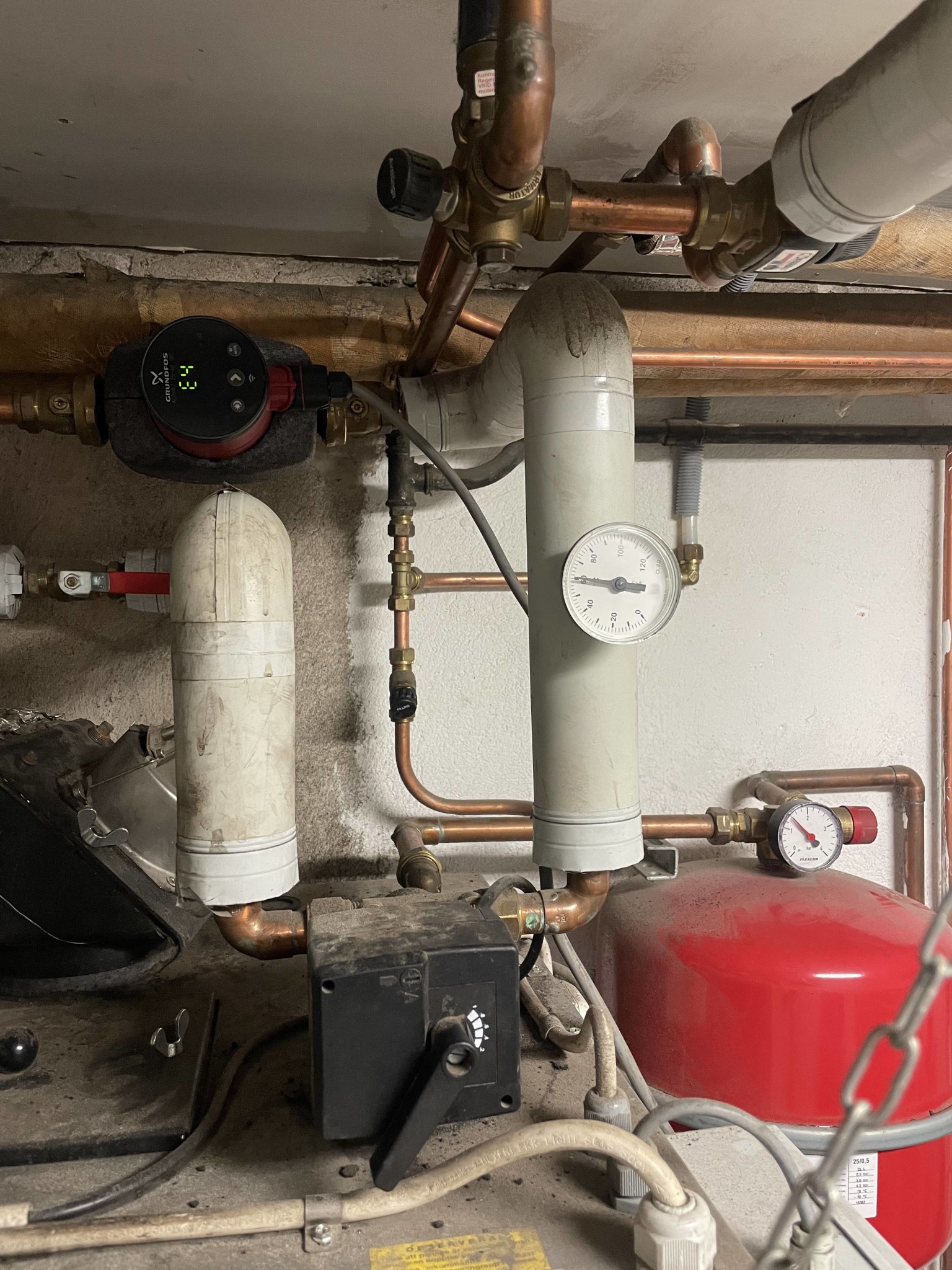

Ta lite fler bilder på systemet. Vad visar cirkulationspumpen?

e4 - - vilket betyder att det inte kommer vatten. Normalt när den startar upp ska det stå e4 men också visa flöde eller kw. Men den slår ifrån efter 30 sekunder och bara visar felkoden.
Men temperaturen stiger enligt temp mätaren på röret som ansluter till pumpen. Så känns som att pumpen gett upp ‍♂️ För nog slängde på min gamla grundfors med kasst lager och reklamera denna skiten.

Står så här i manual
Växlar mellan "- -" och "E 4". a) Torrkörningsskydd Säkerställ att det finns tillräckligt med
vätska i rörsystemet. Återställ felet
genom att trycka på någon knapp eller
stänga av strömförsörjningen

ja jag vet. Eftersom jag har sagt vad felkoden betyder. Jag har självklart försökt att återställa den. Står högre upp att jag hör pumpen varva upp, jag arenor displayen att den förbrukar kWh men den slår ifrån efter en stund.

lägger upp en video så du/ni förstår. Det är bara det brummande ljudet som kommer från pumpen.

Kan det vara luft som ställer till det? Den horisontella sträcka pumpen sitter på ser ut att utgöra den lokalt högsta punkten.
