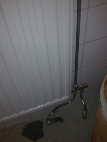

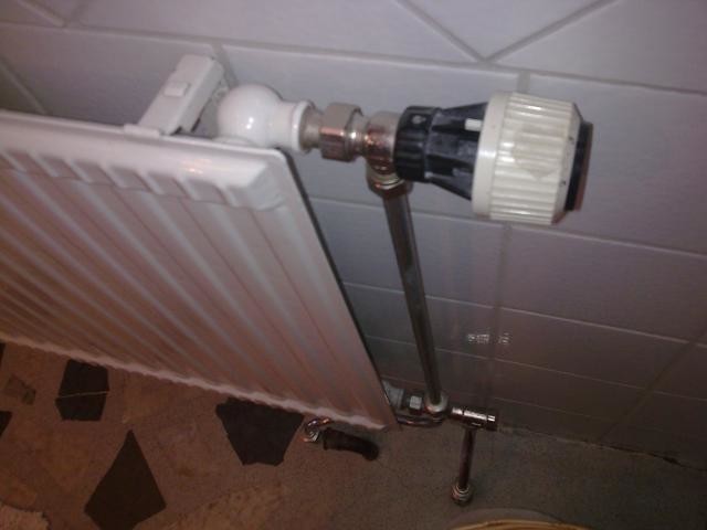

Hej. Jag och min sambo har nyss köpt hus. Vi flyttade in på vintern och det var varmt och skönt på golvet och elementet i badrummet. Nu i sommar så har vi bytt termostater på våra andra radiatorer och luftat, jag har ställt ner cirkulationspumpen pg.a. att radiatorn i badrummet låter illa det knackar som en lufttrycksborr från termostaten vid vissa lägen. Golvvärmen och elementet är svinkalla och jag kan för allt i världen inte få igång på skrället.
Är det någon som kan sprida lite ljus i detta mörker ? Bild bifogas och behös övrig info så fråga.
Mvh Daniel

Hur ser det ut med golvvärmen? Elementet kan vara kallt för att ventilen bakom termostaten har kärvat fast.
Jucka lite försiktigt på stiftet som sitter bakom termostaten på elementet.
