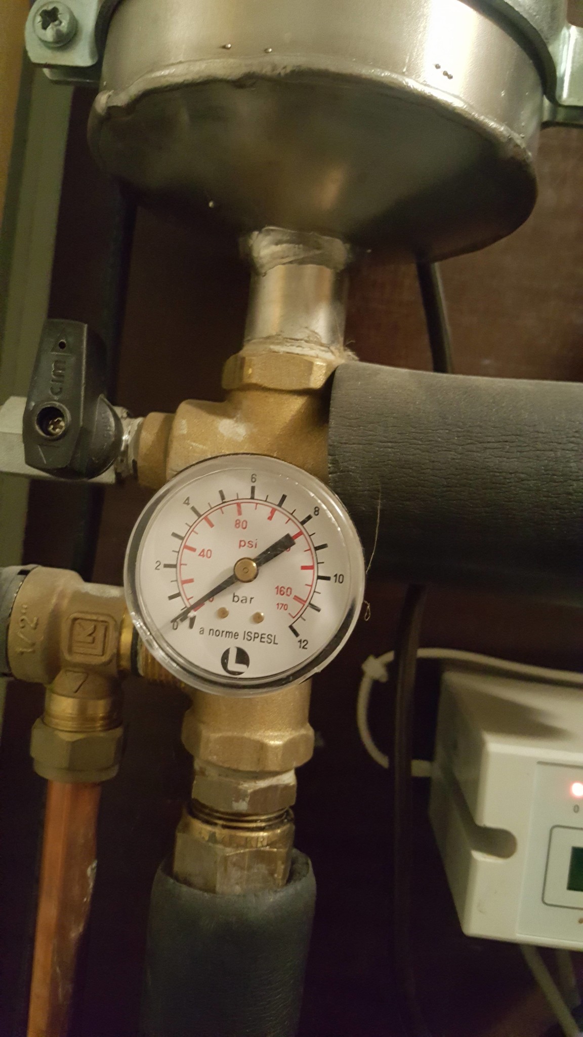

Vi har gamla värmelister längs golvet i vårt hus från 60 talet som vi inte bott länge i. Följde artikeln på byggahus idag och kontrollerade trycket vilket visar näst intill 0. Provade då att fylla på vatten men inget hände tills system blev fullt. Några idéer?

Du säger fullt , kommer det vatten i något rör i källaren
Första fotot mätaren visar noll , kanske fel på den

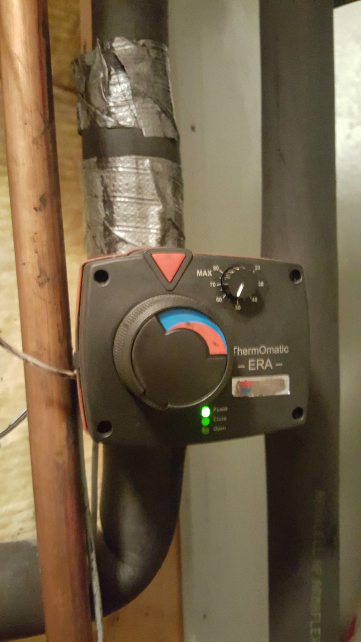

Andra fotot shuntventilen står på kallt och vill stänga enligt lysdioden
Har du manualen till den , står utförligt om olika fel , för att handshunta så drar man ut vredet och vrider den till rött

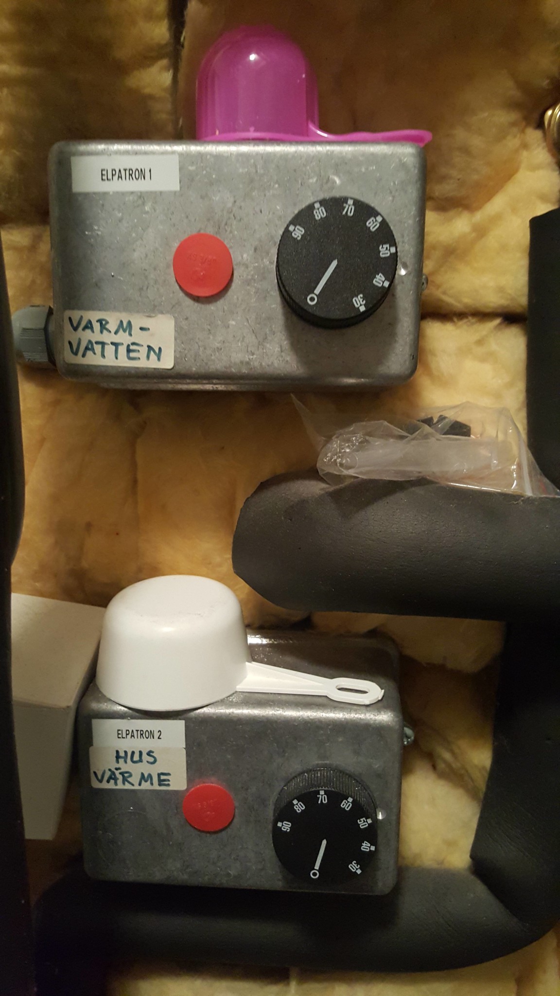

Tredje fotot båda termostaterna står på noll , har ni annan värmekälla , VP ,Ved

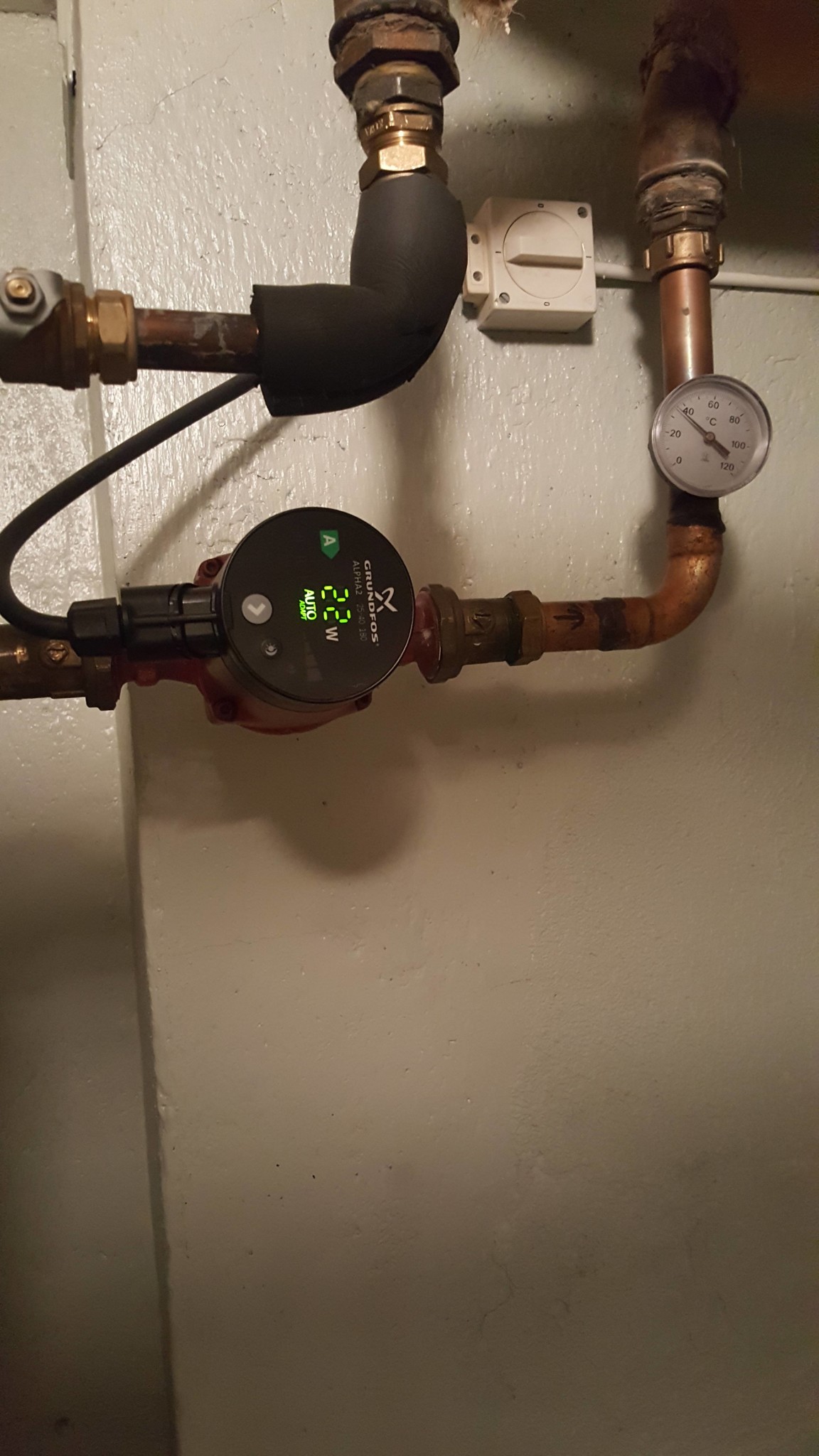

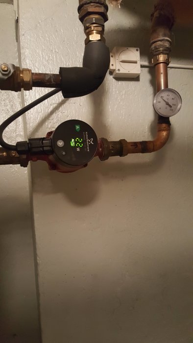

Fjärde fotot är cirkulationspumpen till elementen , ser att fungera
Vi har ingen källare utan det kom vatten ur ett rör bredvid tillslut men det tog tid.
Jag har vridit den till rött men den brukar åka tillbaka till kallt.
Det ser ut som om de står på 0 men man ska kolla på pricken till höger.

Du ska dra ut vredet , nyp till ordentligt med tumme och fingrar och dra ,kan vara lite trögt men går , då kan du ställa var du vill , när det blivit lite ordning så trycker man in vredet och vrider tills det hoppar in helt

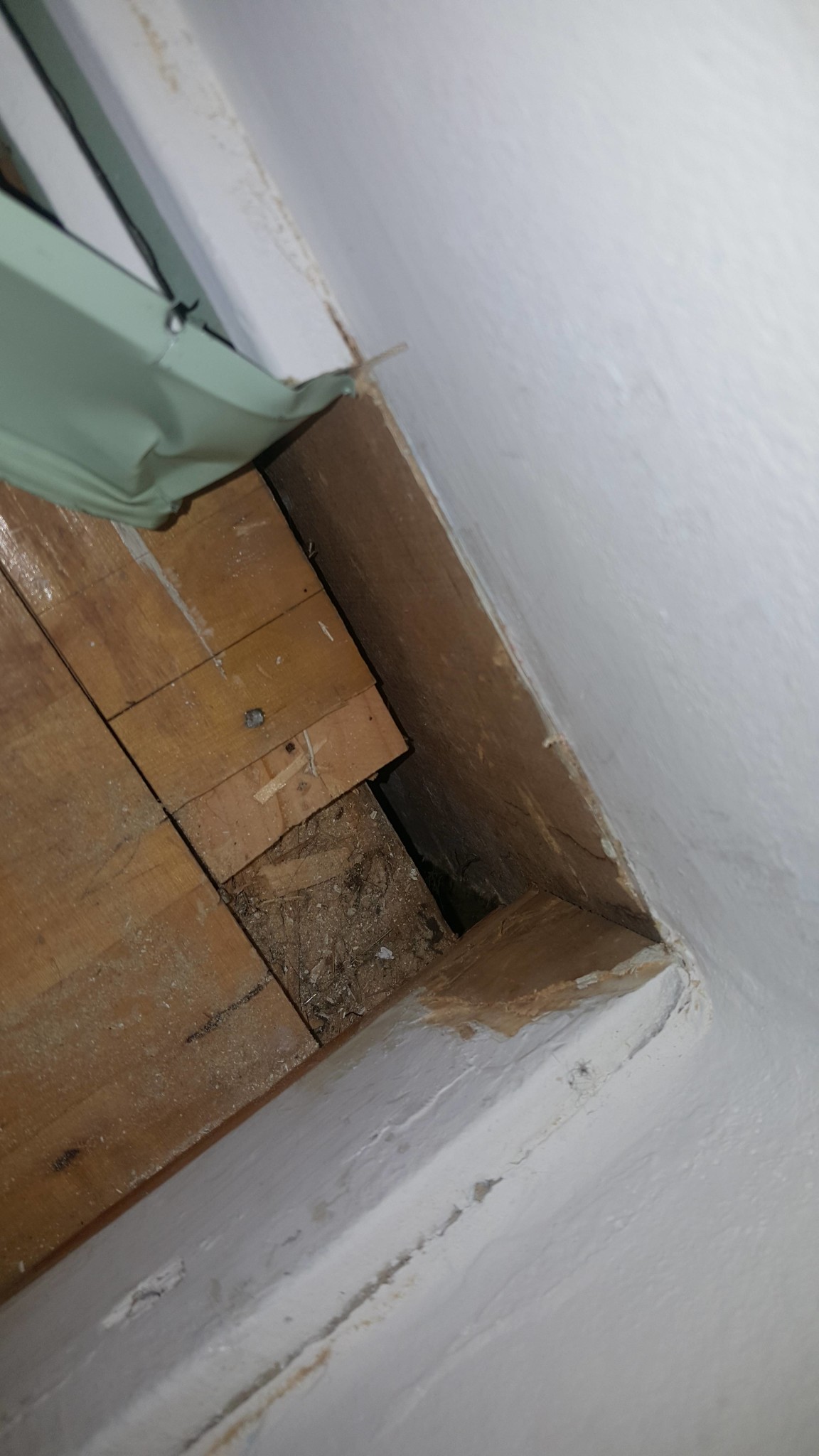

Om man skulle vilja ta bort listerna som känns värdelösa , är det svårt att göra själv ? Verkar inte riktigt vara rör, mer en tunn metallremsa.
L
Ta ett foto hur dom ser ut ,samt hur rören är kopplade dom , det har förekommit några olika sorter av lister , inte säker men tror det är 1 rörs , in på ena sidan ut på andra sidan
Fick du fram värme med shunten
Kan var ett givarfel
Okej nu har jag äntligen tagit tid till att undersöka och känner mig lite lost. Finns ju inget bakom listen ? Hur har tidigare ägare fått värme till rummen? Trodde det skulle finnas ett rör där bakom.
