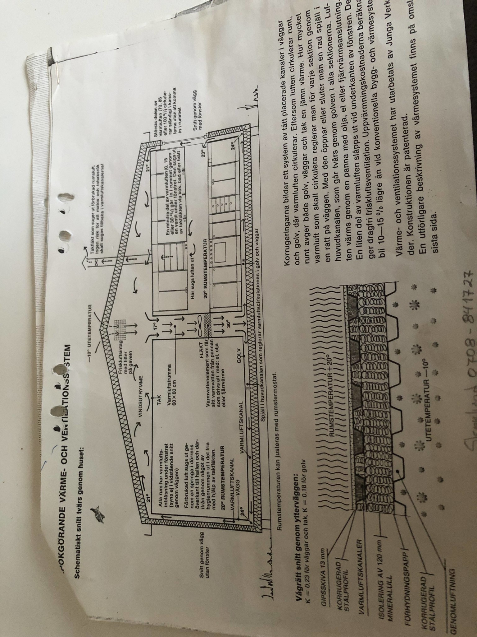

Här kommer en beskrivning på systemet .. Det luftburna systemet drivs av en luft/vatten pump som driver det varmvattenelement som beskrivs på bild. Den har vi ställt ner till 10 grader då den är så dyr att drifta. Vi värmer alltså med en luft luft ISTÄLLET..Frågan är om detta är boven.. Dvs att det är så kallt i kanalerna och att det är denna luft som kaminen ”drar åt sig” när det inte finns tillräcklig tilluft kopplad till kaminen. Se gärna bilder
Det känns rent spontant som att det är svårt att få bra komfort om du inte tillför mer värme till det, eller stänger igen det helt, vilket lär kräva en del ombyggnation.
Tillför du bara 10 grader till systemet så har du som det ser ut väldigt kall luft som hela tiden cirkulerar runt i kanaler i golv och väggar och kyler huset. Hade nog varit bra om du får tag på en ventfirma som kan systemet för rådgivning där, om det ger någon effekt att spjälla av så mkt som möjligt eller hur man ska bete sig.
Sen skriver du lite längre upp att det luktar rök inne, det ska det inte göra, och en bild på en kamin som ser sotig ut. Får du fart på brasan så det brinner häftigt, inget sot på glaset, vermiculiten blir inte svart?
När man har mekanisk frånluft utan separat uteluft till kaminen brukar man behöva ha en dörr öppen under upptändningen för att få igång draget.

Edit. Nu lyckades jag få upp bilden på din anläggning lite större. Det är det som kallas takfläkt som du måste stänga av när du eldar. Ditt skorsten kommer fungera som frånluft när du har kaminen igång.
