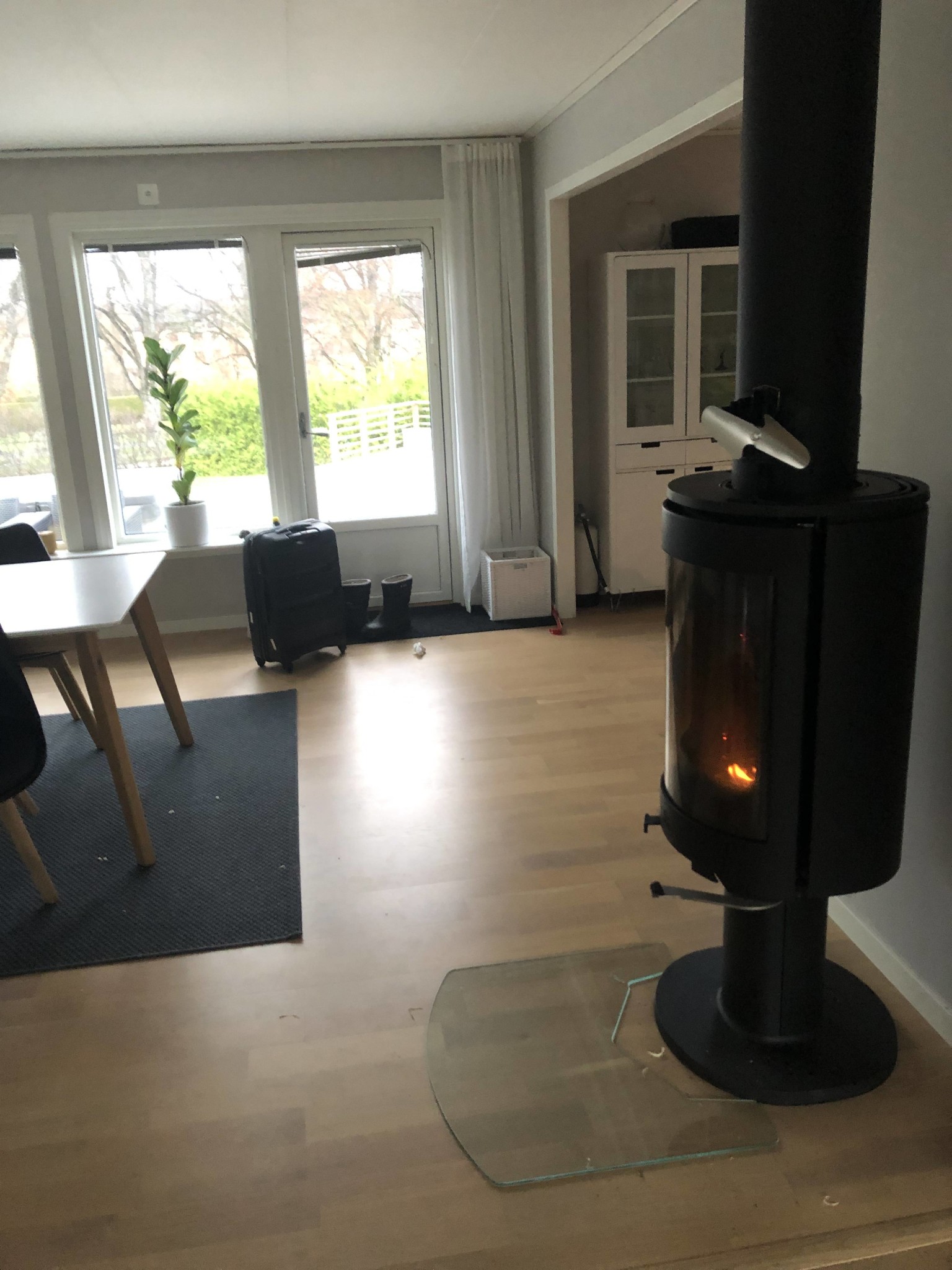

Ingen värme från braskamin!
Gick in på Jøtuls hemsida och kollade på din kamin,läste lite på installations anvisningen.
Citat:Mängden förbränningsluft är ca. 20-40 m3/h.
Har du då ingen tilluft i rummet så följer nog värmen med ut tillsammans med avgaserna.
Har själv en Jøtul 3:a ( gjutjärns kamin)
Har ventil i varje rum, eldar jag i 2H med fullt ös, så kan man knappt vara i rummet,blir så in i h-e varmt.
Kan tillägga också som någon skrev tidigare i tråden,värmen kommer med glödbädden,inte när det brinner för fullt

Räknade på detta och förlusten för att värma förbrukningsluften från rummet är "bara" 250 W. vid 0 C ute Så det måste vara något mer som är knasMaltemullvad skrev:

Förbränningsluften är inte hela världen, dom flesta kaminer specar runt 20m3/h under normaldrift, dvs med lite halvstrypt förbränningsluft. Det är 5,6 l/s. För att sätta det i perspektiv ska du i ett modernt hus med mekanisk frånluft ventilera 35 l/s / 100m2 boyta.
Har själv ganska modest Contura i5 utan separat luft och dragig 60 tals kåk med original tvåglasfönster och värmer utan problem upp vardagsrummet närmare 10 grader på 2-3 timmar om jag brassar på för fullt.
Ni är nya med kaminen och har kanske inte lärt er helt ut hur den fungerar, det är en liten inlärningsperiod, sen hur ser rummet ut där den står, onormalt högt i tak?
Frågan är om kaminen inte värmer bra, eller om huset kräver så mycket värme att kaminen inte räcker till?
För att ta reda på det behöver ni kolla hur mycket mindre husets vanliga uppvärmningssystem behöver jobba när ni eldar i kaminen. Om ni till exempel har el-element som normalt är heta, men som slår av när värmen kommer från kaminen.
Det är ett speciellt hus vi har helt klart. Det är mekanisk ventilation med luftburen värme som går i kanaler. Tack för att du läste in dig på modellen förresten. Rummet där det står är ca 50 kvadrat tillsammans. Att inte värmen går upp mer än någon grad efter 2 timmar måste ju betyda att nått är helgalet. Har testat köra med en ytterdörr lite öppet nu men det luktar rätt mycket rök i huset ”ändå”. Skickar lite kortMaltemullvad skrev:

Kan det betyda att rumsluften/värmen sprids fort och bra till övriga rum? Då blir det ju inte alls så varmt i det rum som kaminen råkar stå…Lindstrumpen skrev:

Har en Contura 550 som ser ungefär ut som TS kamin och den värmer som in i helsike när man eldar hårdare. Ingen täljsten så tyvärr håller ju inte värmen efteråt, men visst värmer den. Har öppen planlösning där den står på runt 80 m2 och det blir rejält mycket varmare där efter några timmar.M maria01 skrev:
men då är risken att du tar död på den fortH Hullefar skrev:
ska man ha en braskamin ska det vara gjutjärn eller täljsten eller kamin kopplad till övriga värmesystem
Ja det hade ju varit optimalt, men nu är det denna som står här. Har funkat i 10 år iaf.M maria01 skrev:
