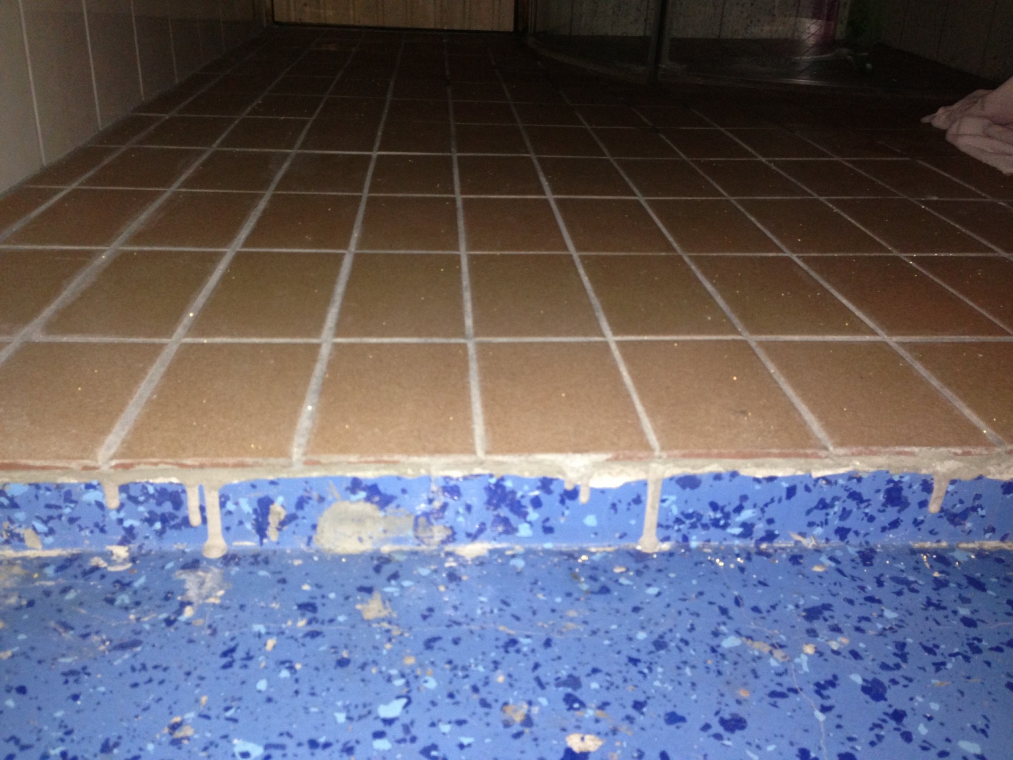

I mitt badrum i källaren har jag ingen tröskel. Det är cirka tre meter från golvbrunnen i badrummet till dörren in till badrummet (blåa mattan). Går det att sätta in en tröskel på något någorlunda enkelt sätt som skyddar om ev vattenläckage skulle rinna mot dörren?
Mvh
Peter
Säkert vatten anger att tätskiktet vid tröskel ska vara 20 mm högre än vid golvbrunnen, om jag inte missminner mig. På 3 m är det inte omöjligt att du uppnår detta utan tröskel, om ditt fall är bra. Men normalt ska tätskiktet vikas upp på tröskel.
En utanpåliggande trätröskel med mjukfog runt hjälper en viss del, men som sagt rätt fall en fungerande golvbrunn är viktigare.
