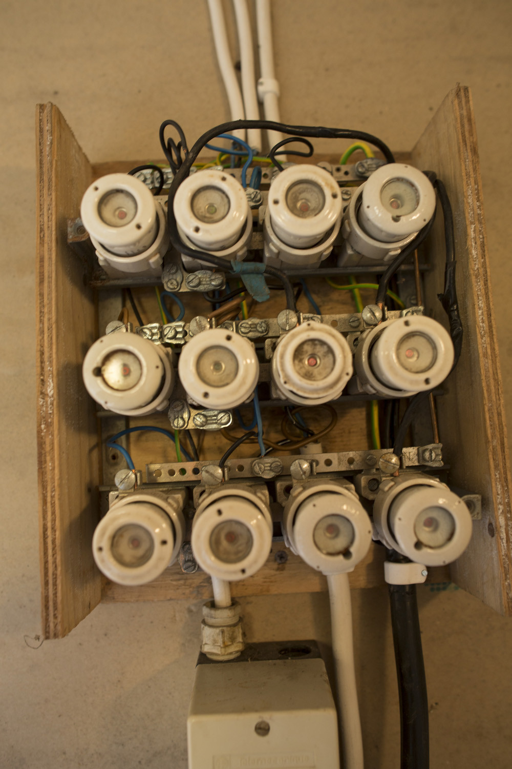

Har tänkt renovera gäststugan. Har vetat att strömmen där inte fungerar men först nu haft anledning att undersöka varför.
Det går en trefas från huvudbyggnaden till pumphuset. Där sitter ett (gammaldags) proppskåp med ett antal säkringar. Tre av dem (plus jorden) tillhör kabeln som går vidare under marken till gäststugan.

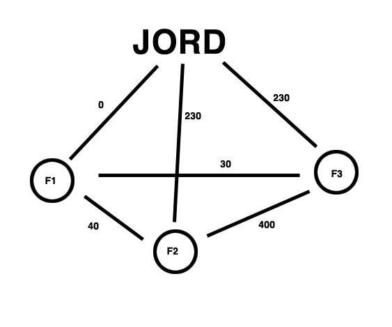

Har mätt spänningen över de olika anslutningarna och får mystiska värden (tycker jag).
Någon som kan förklara?
Och vad är i så fall felet?

F1 förefaller sakna spänning. Nu vet jag inte om du mätt efter säkringen. Värdena 30 o 40 beror på kapacitiv koppling.
Har du mätt efter säkringen så är väl säkringen det första man skall misstänka. Saknas spänning även före säkringen så får man undersöka var den är kopplad.

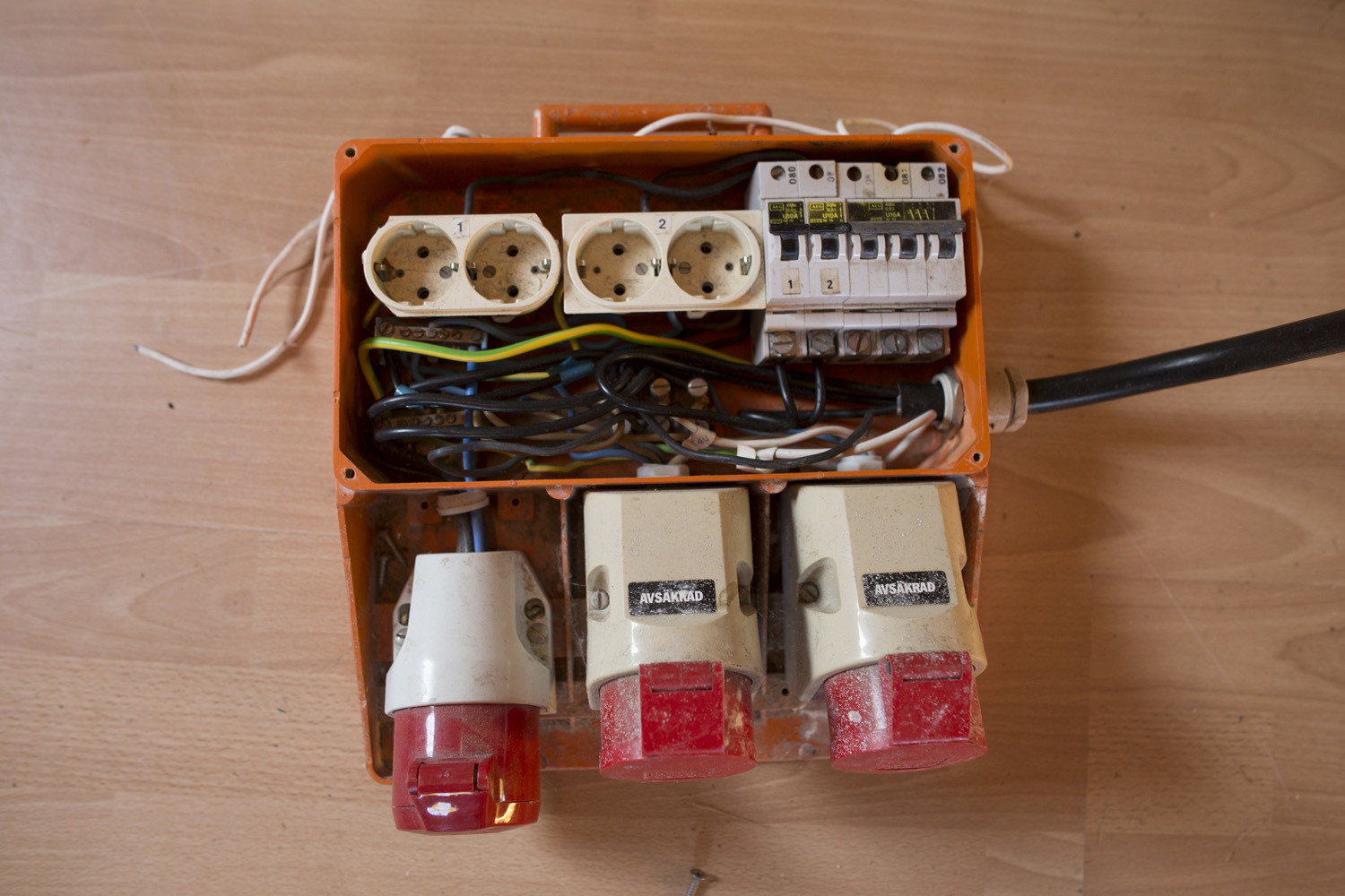

Det låter som passdelen saknades, sådana ramlar inte bort av sig själv, eller utan orsak. Jag skulle inte våga att bara sätta dit den. Någon har plockat bort den av någon orsak. Är du säker på att trådarna är rätt kopplade i andra änden?
Nej de är inte kopplade rätt eftersom det inte gick att ansluta en kontakt till "dosan" (som ligger på golvet i gäststugan) där allt var ihopkopplat. Vet inte vad en sådan dosa kallas men den är orange och innehåller ett virrvarr av kablar samt fyra eluttag. Dessutom sitter det tre trefas-uttag på utsidan. Jag öppnade den (fyra skruvar) och mätte på inkommande kablar. Där fick jag 230 på alla över jorden. Men eluttagen fungerar inte. Så jag borde kanske koppla bort nollan igen (för det var den som inte fungerade)?
Jag förstår inte heller hur det hela är planerat. Det finns fem jordade eluttag i stugan, samt strömbrytare för lampa. Men trefaskabeln kommer in genom ett hål i golvet (nära en vägg) och är alltså ansluten till denna "dosa". Kan inte hitta något ställe i stugan där man kan leda in kabeln och ansluta den så att den försörjer vägguttagen med ström.

Har du någon sorts byggcentral i stugan? Kanske en automatsäkring i den som löst ut.zingo skrev:Nej de är inte kopplade rätt eftersom det inte gick att ansluta en kontakt till "dosan" (som ligger på golvet i gäststugan) där allt var ihopkopplat. Vet inte vad en sådan dosa kallas men den är orange och innehåller ett virrvarr av kablar samt fyra eluttag. Dessutom sitter det tre trefas-uttag på utsidan. Jag öppnade den (fyra skruvar) och mätte på inkommande kablar. Där fick jag 230 på alla över jorden. Men eluttagen fungerar inte. Så jag borde kanske koppla bort nollan igen (för det var den som inte fungerade)?
Nej, det finns inget sådant vad jag vet. Kabeln går i gräsmattan. Jag ser var den kommer upp. Den ligger sedan direkt på berget och går upp genom golvet. Stugan står på höga plintar så det är lätt att följa. Väl inne i stugan är den kopplad till "boxen" som jag skrev om förut och som jag ska fota om en stund och posta här.
Det jag tycker är skumt är att det finns så många vägguttag i stugan. Men kan inte se att de är anslutna någonstans.
Till vänster proppskåpet i pumphuset.
Till höger "boxen" i gäststugan.
Den felande säkringen i proppskåpet är den som har svart tjock kabel med blå tejpbit.

Om jag ser rätt så matas denna hembyggda byggcentral med tre fasledare från två faser i centralen, och utan nolla...(men PEN?) Kabeln ser att att bara en 4-ledare, tre svarta + grön/gul (ovanligt?). Jag ser heller inte hur denna central matas...det ser ut att vara tomt på samtliga tre fasterminaler!? Ytterligare så sitter en blå ledare på säkringen ned/vänster. Riv o gör om!
