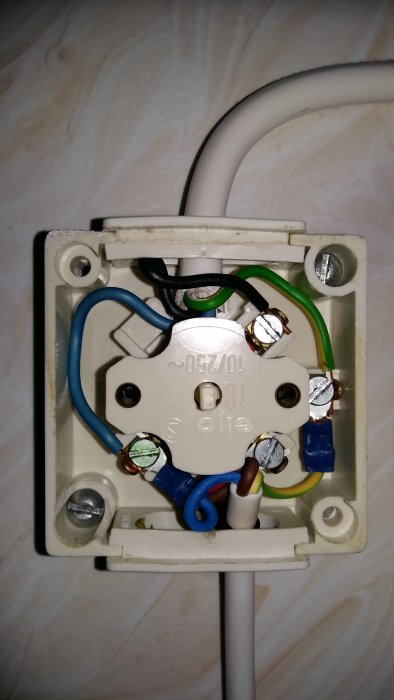

Hej. Jag har ett stort problem..Jag har tvättmaskin i badrummet och den är fast ansluten till en kopplingsdosa, en sådan som sitter på väggen alltså har inget uttag. Hoppas ni förstår. Igår gick strömmen I badrummet och jag bytte ut säkringen belysningen är tillbaka ! Men tvättmaskinen fungerar inte. Den har ingen ström alls. Jag vet inte vad jag ska göra. Skruvade bort och ser massa sladdar . Och förstår verkrigen inget . Snälla kan någon hjälpa ??? Tack
Ursäkta har du vridit på strömbrytaren , det finns markering på locket för till och från ,
har du inte kännedom om el ska du inte böka i det , annars ska du mäta mellan den blå och svart i övre hörnet samt mellan blå och brun i nedre hörnet 230V , finns det så är det något med TM som bråkar
Ja strömbrytaren var på. Jag testade många många gånger men ingen ström.hur mäter jag och med vad ?? Jag kan inget alls om el..L Liteavvarje skrev:
Ok tack men är det något instrument man måste ha ? Vad heter det isf ? Känner ingen som kan hjälpa mig det är därför jag är så ledsenE etompau skrev:
https://www.kjell.com/se/sortiment/...ent/multimetrar/uni-t-ut33a-multimeter-p48114M Meti500 skrev:

Ok tack en sån borde jag köpa och ha hemma. Och ja det är bostadsrätt. Om jag mäter vad ska det stå på appraten? Hur vet jag att det är tvättmaskinen det är fel på och inte kopplingsdosanE etompau skrev:

Felet ligger garanterat i tvättmaskinen, något pajade säkert i samband med att säkringen gick. Å nu är den helt död även om säkringen är bytt. Gammal maskin?
