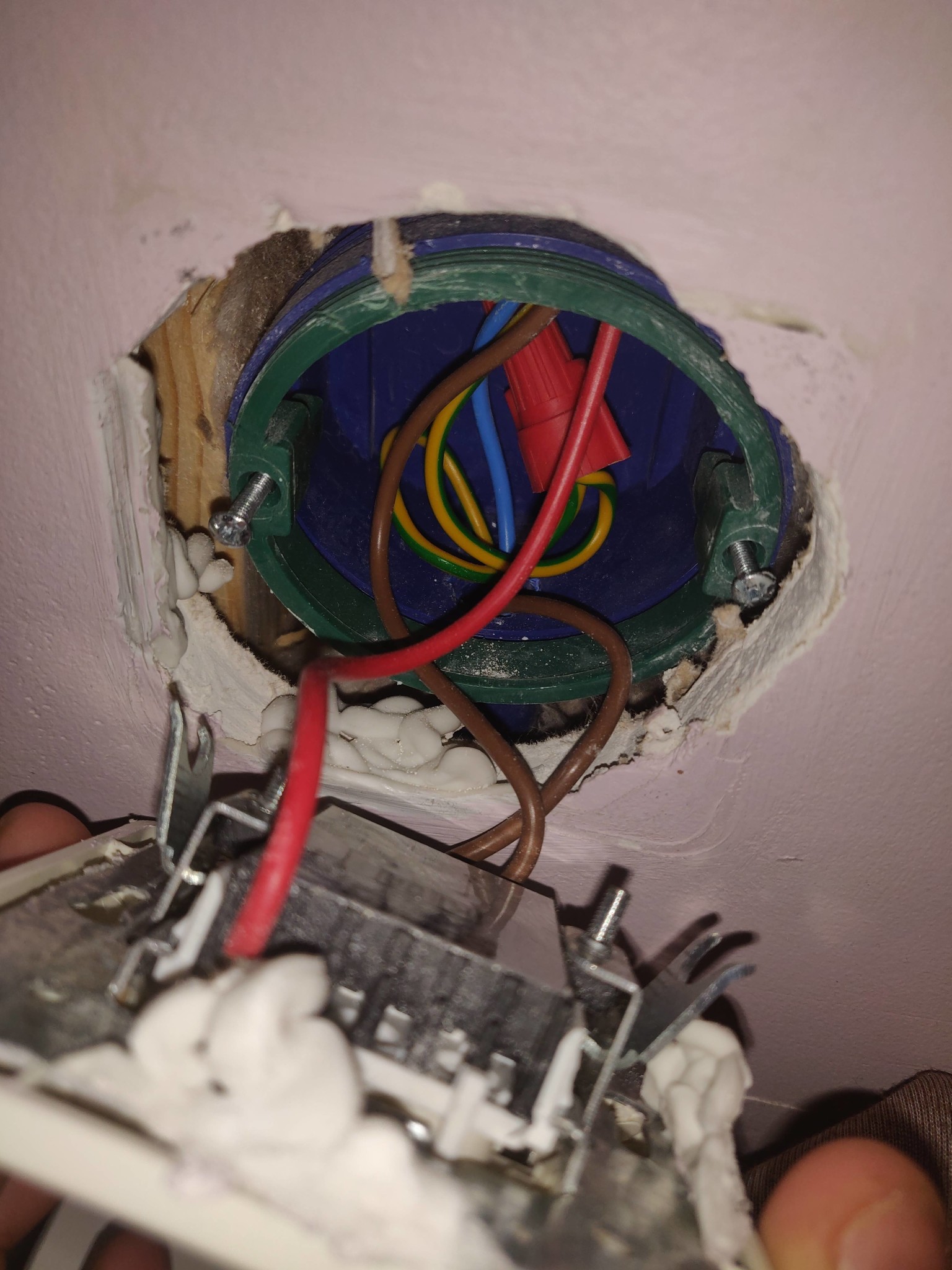

Skulle byta en lampknapp och upptäckte att det var väldigt märkligt/dåligt gjort vid dosmonteringen av tidigare ägare. Se bild
Ser heller ingen plast framför isoleringen vilket inte känns bra..
Ser likadant ut vid en kopplingsdosa en bit upp ovanför denna.
Det har suttit ett fönster som byggts igen av tidigare ägare om det spelar någon roll.
Hur åtgärdar jag detta om det behövs? Helst utan att riva hela väggen.
Är detta ett dolt fel?
1,5 hus från -74 och detta är mot yttervägg övervåning

Fläktar
Så länge det läcker in luft är det ingen fara, bara extra ventilation.

Dock så när det blåser och denna sida hamnar på läsidan slutar det dock komma in luft, det gäller även spaltventilerna i fönstret. Har inte kontrollerat om det sugs ut luft i väggen ännu men det kan ju inte vara bra? Men kanske inte är någon fara då vinden oftast vänder till slut?

Så länge du inte har övertryck hela tiden i huset så torkar eventuell fukt ut.
