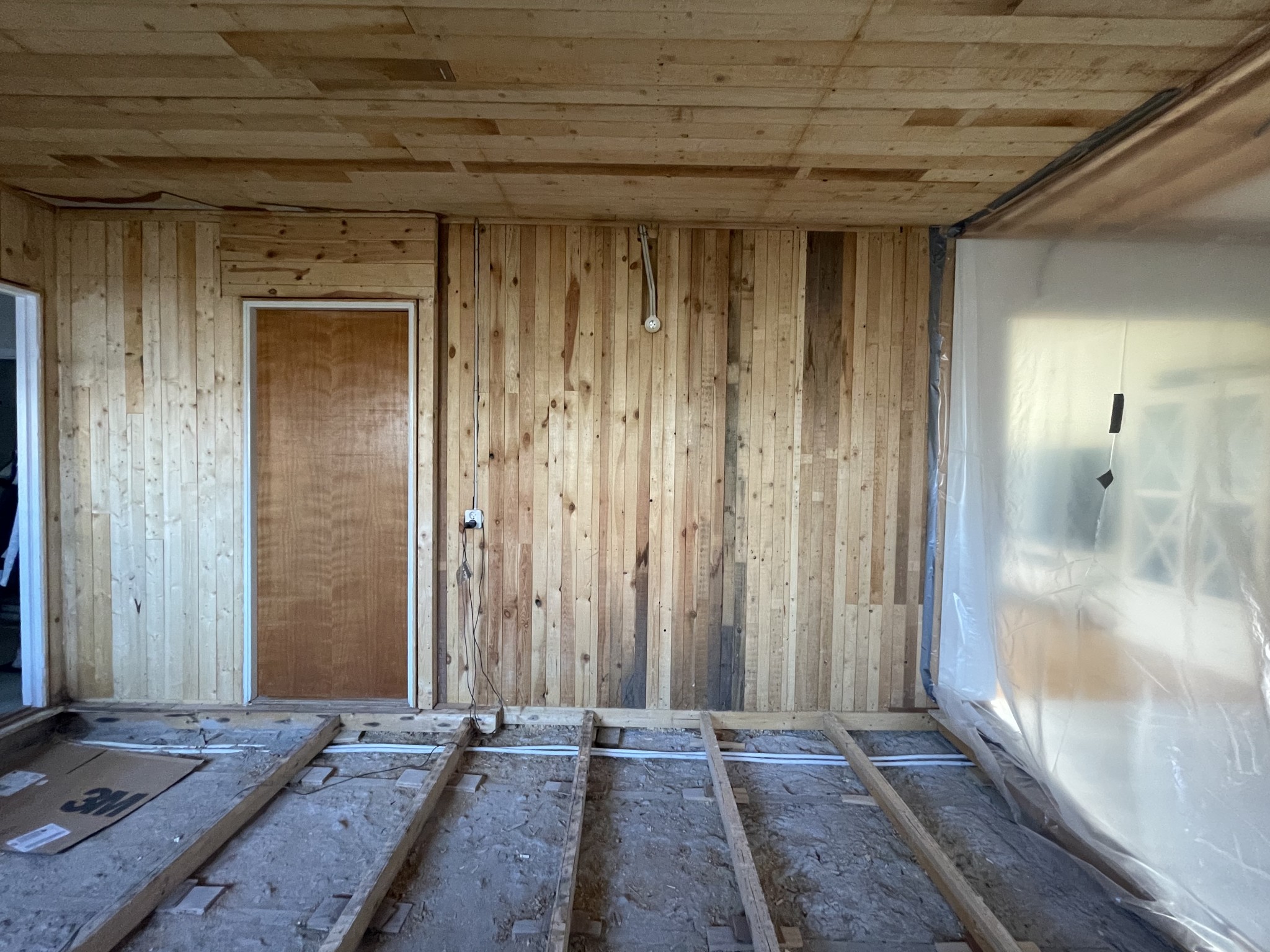

Den är inte bärande. Dock har den lagt sig på väggen under åren så du får räkna med att den säckar lite om du inte lägger en balk under eller över.
Renoveringsnovis
· Götene
· 11 inlägg
Ok, om vi räknar med att väggen inte är bärande, kan jag med fördel ta upp limträbalk på vinden.
Frågan är om jag kan ha 2x3m istället för 1x6m.
Jag tror inte jag får upp 6m på vinden utan att göra ett hål i ytterväggen, Mexitegel så det är ingen ide.

Enligt sektionsritningen är väggen inte bärande. Men den kan vara upplägg för innertaket, och saker kan ha hänt med åren, så som konstruktörerna säger kan väggen i nuläget ha en viss bärande effekt.
Jag tror dock ändå att du utan risk kan ta bort väggen, men räkna med att eventuellt få åtgärda innertaken. En säkerhetsåtgärd kan vara att mäta upp exakt takhöjd med laser och sedan kontrollera då och då att det inte sjunker. Det är ju inte som att huset kommer att rasa ihop hux flux.

Väggen är inte bärande vad gäller taket. Men den kan eventuellt bära upp innertaket och OM takstolarna är felaktiga kan det ju sacka lite. Men som jag skrev: det kommer inte att rasa ihop, och en kontrollmätning som görs om regelbundet kommer att visa detta snabbt.Alfredo skrev:
Bästa svaret
För det första så är den fackverkskonstruktionen fribärande.Alfredo skrev:
Har motsvarande konstruktion gällande takstolar, längd och bredd (fast med 14 grader lutning) på mitt eget 70-tals hus och väggarna på övervåningen är i princip bara fästa med lister mot golv och tak för att vara stabila i sidled, de har inte ens några reglar öht i sig. (Något jag är väldigt säker på efter att ha tagit bort mer än hälften av väggarna på övervåningen... (Toaletter och sovrum har fortfarande väggar)
Enligt ritningarna så är det inte bärande väggar. Och om jag tolkar ritningen rätt så är en av väggarna dessutom en skjut-dörr som egentligen inte har något mer material än en skiva på varje sida av hålrummet?
Men, låt säga att vi alla har fel och att den trots det tar en ansenlig vikt från taket.
(Det är ju trots allt 70-tals hus, så byggfusk finns det ju gott om)
Vi pratar ju om en förhållandevis liten del av taket, av 15m
Om det kommer ett hundraårsregn i form av blötsnö så kommer taket att få kämpa, oavsett antalet väggar.
Men med de marginaler som huset har byggts med kommer taket inte att rasa rakt av utan förvarning, utan sega sig ned. Det är gjort i trä, med fibrer som är väldigt sega och håller ihop för rätt extrema krafter.
För att det skulle bli en plötslig kollaps är väl nästan kravet att det visar sig finnas något gravt byggfusk, typ att just de takstolarna var gjorda med spillbitar istället för en riktig underram. Men då hade ju väggen inte gjort särskilt mycket till eller från heller.
Så visst, om något extremt kommer och lastar det så kan det komma att bågna, men då får man sätta en stämp där så har man löst problemet fram tills dess att man har tid att lösa det permanent.

stämmer att det är en skjutdörr. Skjutdörrsväggen är dock betydligt bredare och har liggande reglar på varandra över dörren.Dowser4711 skrev:
Bifogar bild
