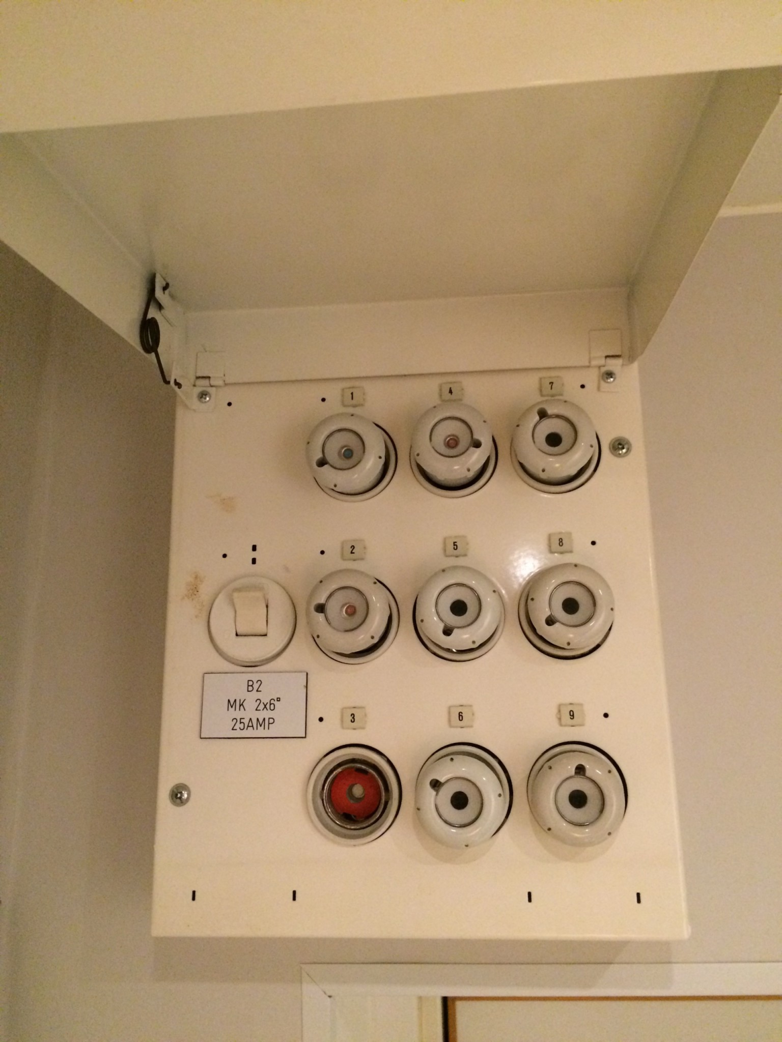

Hej. Jag har ingen jordfelsbrytare i min lägenhet och har sneglat på en badrumsspegel: "opal queen". På hemsidan där jag hittat den står följande text:
"Spegeln är integrerade med två stycken energieffektiva 13W T5 lysrör med lång livslängd. Barnsäkert med ett jordat uttag (10A) och strömbrytare ingår. IP44."
Om jag överhuvudtaget skulle vilja ha denna installerad hos mig så är kravet en jordfelsbrytare eller? Det finns inga andra vägar att gå? (som fortfarande är legalt).
Innan satt det en armatur med rakapparats-uttag, det är ok alltså?

Nu är jag kanske ute på hal is, beroende på om det bara är uttaget som måste skyddas av JFB eller om det är hela armaturen/möbeln, det får andra svara på.
Det finns infällda uttag med inbyggd JFB, på vissa modeller går det även att vidarekoppla till annan utrustning.

I TS fall var det integrerat uttag ihop med belysningen så matningen till helheten ska gå via JFB. Det är ju varken mycket jobb eller kostnad med att ordna en JFB för hela centralen, så är problemet ur världen och generella säkerheten höjd.

Om det är en gängsäkringscentral från 60-talet eller senare, med plats någonstans runt om för ca 12x18cm stor kapsling, eller om det är en automatsäkringscentral med ledig plats tillräckligt för JFB så bör jobbet ta absolut max 2 timmar. Ev körtid, bilersättning eller likn kan tillkomma.
Men sen kan det krångla också.
En så gammal porslinscentral att jord och nollskena inte är separerade innebär stort problem. Ofta bäst att byta hela centralen, eller i ditt fall kan man sätta en liten JFB som endast skyddar badrumsskåpet.
Om centralen är ihopbyggd av flera olika kapslingar (utbyggd i omgångar, eller kanske uppdelad på värmecentral + annan el osv) innebär ofta krångel, kan bli 1-2 timmar extra.
Om det finns befintliga jordfel i huset som upptäcks först när JFB installeras så stökar det till det.
Med lite otur kan det ta ganska lång tid att hitta och åtgärda felen.
Inte så vanligt i hus från säg 70-talet och framåt. Ofta är allt frid och fröjd direkt, bara inte händige Harry har lekt amatörelektriker där.
Nu har Mikael nämnt de flesta fall man kan råka ut för men vill du minimera sätt en bara för säkringen som matar badrummet. Du har kanske en uppfattning av skicket på elen i lägenheten, byggår osv?Dnaq skrev:
Normalt ser jag det inte som problematiskt att sätta in JFB i en lägenhet för hela centralen. Det ur ett praktiskt tekniskt perspektiv där du slipper råka ut för någon som försöker skinnflå dig likt som skrivs om i många trådar här.
Nej det behövs inte på en såpass modern central.
I den centralen finns sepata noll och skyddsjordsskenor
Att montera en jfb bredvid den befintliga centralen är ett standardjobb för en elektriker.
Kolla med hyresvärden/ brf om dom har avtal med en elfirma som kan montera en jfb till fast pris?
