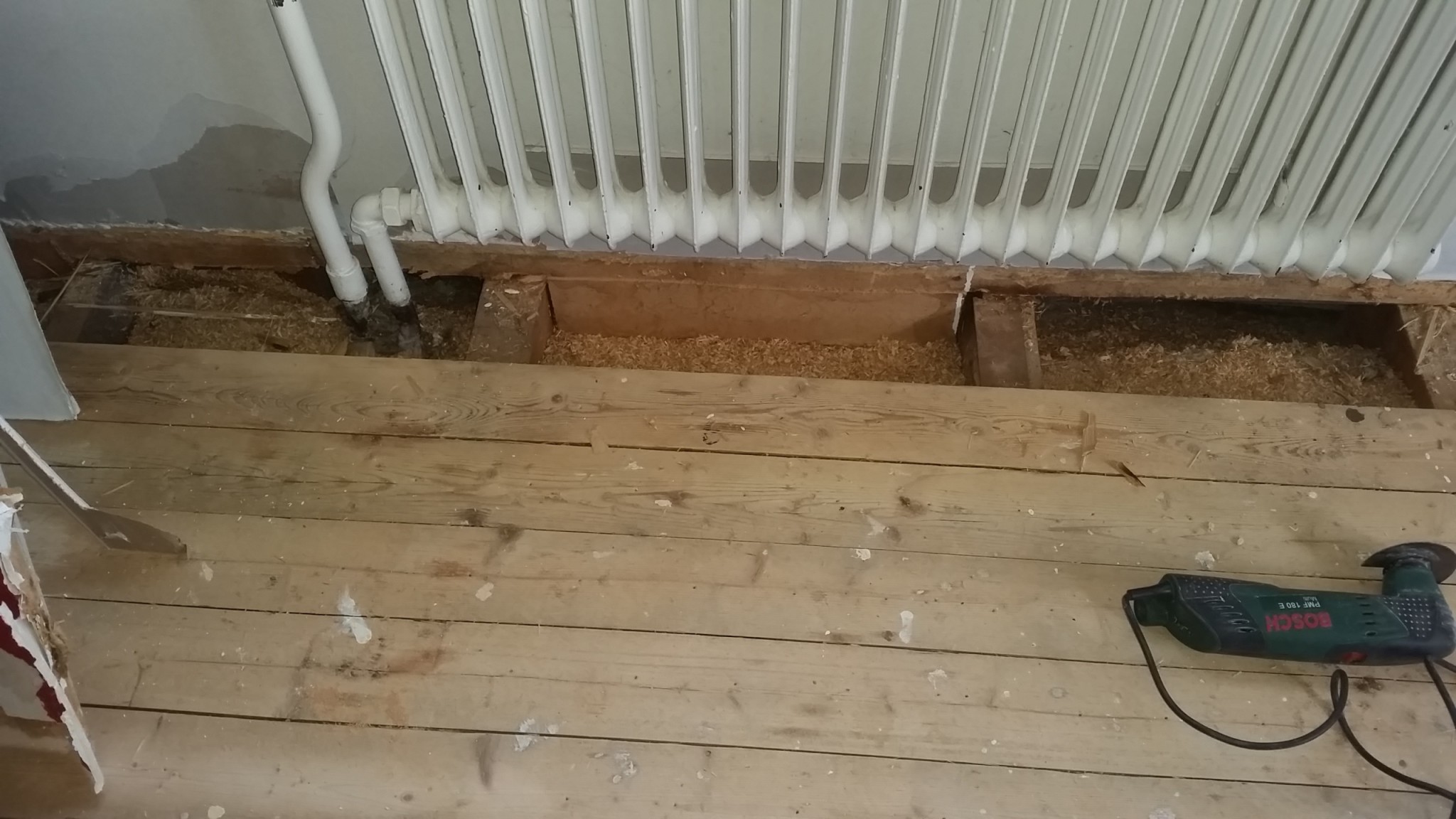

Håller på greja lite med golvet och ska fixa till isolering. Bröt bort några plank för att komma åt, och märker att isolering har sjunkit undan i många av facken. Sen märkte jag att väggskivorna går ner en bit i spånet, så jag såga bort den delen som går under reglarna. Och facken med spån i golvet går ihop med spånfacken i väggen. Men vid fönstret så märker jag att facket i väggen är helt tomt, ska de vara så eller bör man isolera även bakom elementet?
Sen tänkte ja kolla om nån har koll på om man kan ta bort ett litet lager spån efter kanterna och lägga ner en bit isolering? Eller är de bättre att fylla på med spån?

Det borde ju absolut vara isolering bakom elementet - annars går ju värmen rakt ut därifrån,...

Tack för svaret, blev väldigt osäker eftersom de va likadant bakom alla element. Men då ska jag öppnar överkant och fylla upp med spån som ja plockat ur en innervägg.
Dom som bodde här tidigare har pula ner en jäkla massa isolering. Så ja gissa att de drog kallt
Ingen som vet nått om att blanda isoleringen? Så man inte få samma problem i framtiden.

Om du har ett gammalt hus som läcker fuktig luft som ett såll bör du ha isolering som han ta upp och sedan avsätta fukten på samma sätt som sågspånet gör. Cellulosafiber fungarar bra, glasfiber kan bli mögelodling
