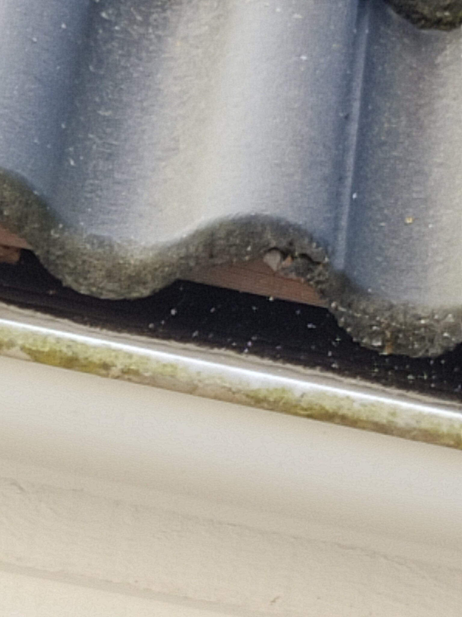

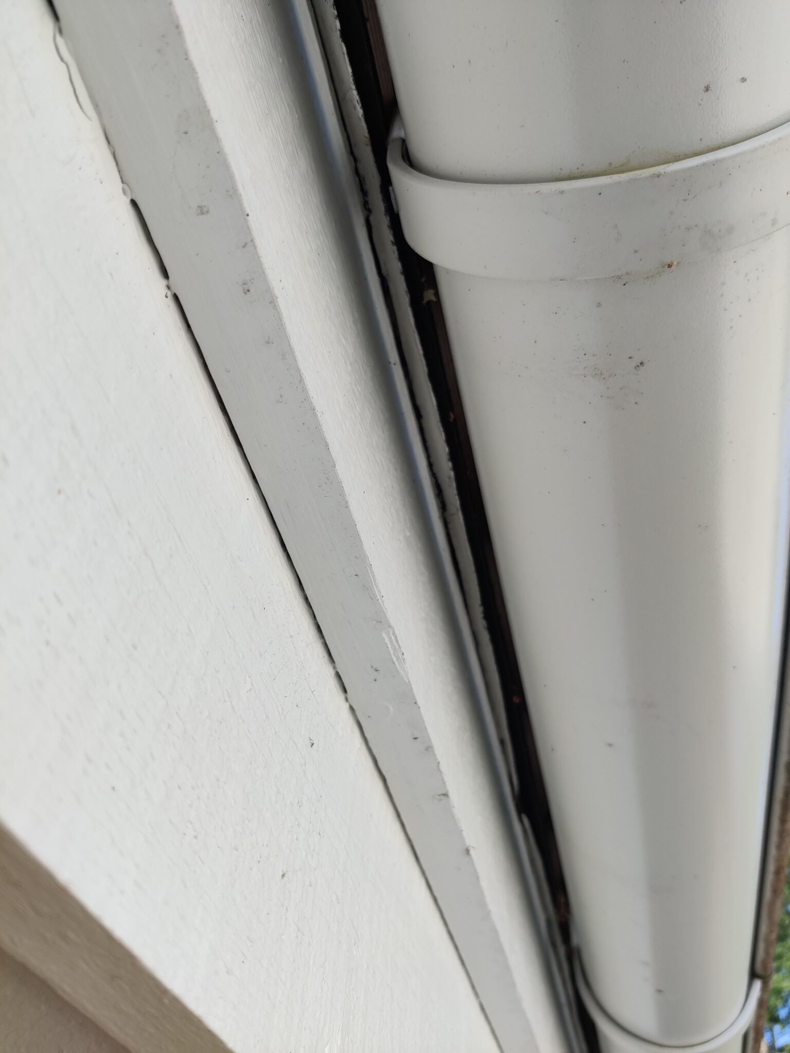

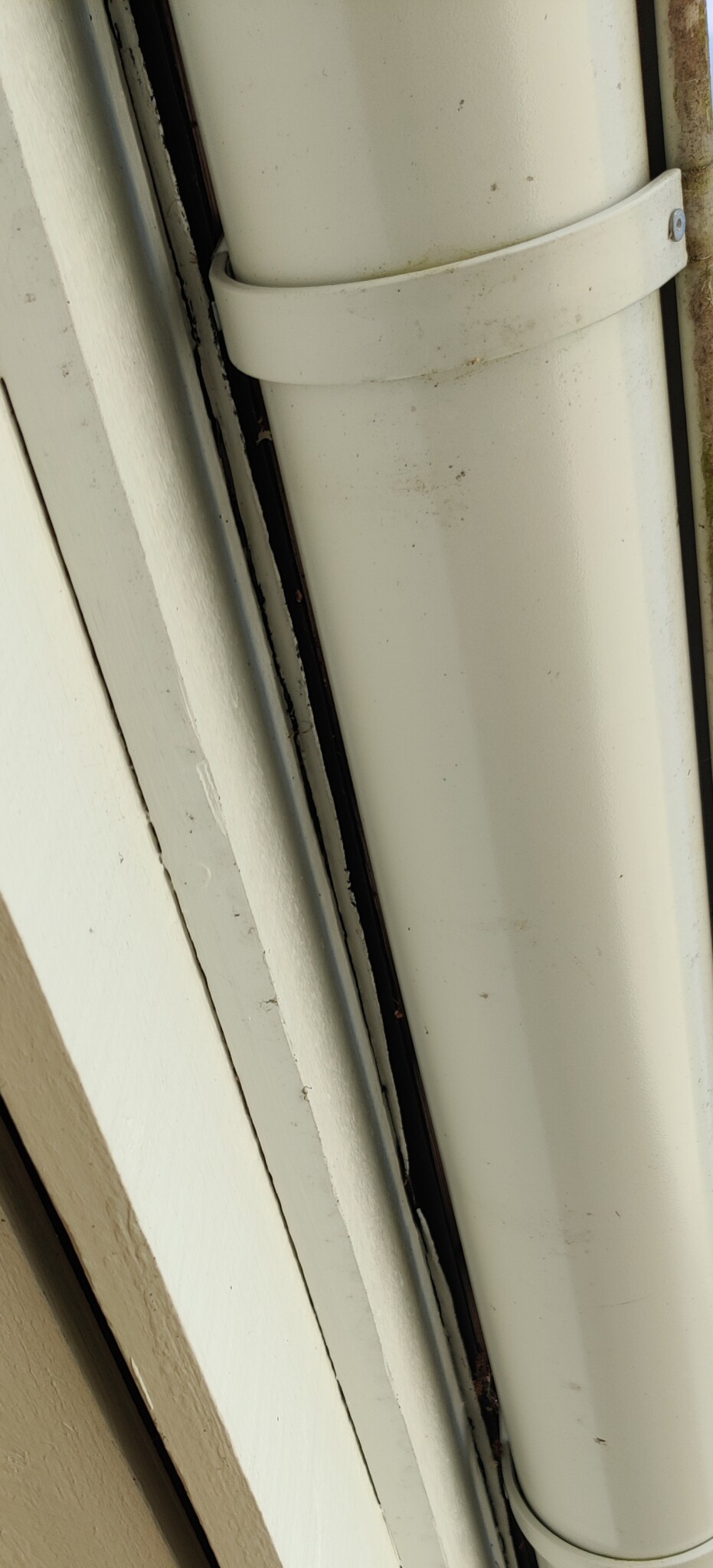

Såg för ett par dagar sedan att vi inte har något fotplåt på vårt tak som gjorde 2021.
Taket är bra för övrigt, känns redigt gjort men längst ner vid foten på huset saknas plåt å det är endast papp. Är det ok gjort? Varför inte plåt?
  • Takfot utan fotplåt, enbart täckt med papp, med synlig vit hängränna i närbild.
  • Vitt stuprör och vita brädor vid takfot, där fotplåt saknas och endast takpapp syns.
  • Närbild av takfot utan fotplåt, endast papp syns under takpannor. Fråga om det är korrekt utförande utan metallplåt.
Vattnet åker direkt ner från pannorna i rännan ist för plåt och ränna.
Pannorna är såpass breda att dropparna inte "rinner bakåt" på undersidan.
Glipan ser inte så stor ut att man behöver dölja läkten som syns under.
Min amatörmässiga slutsats är att plåten varken behöva funktionsmässigt eller estetiskt.
