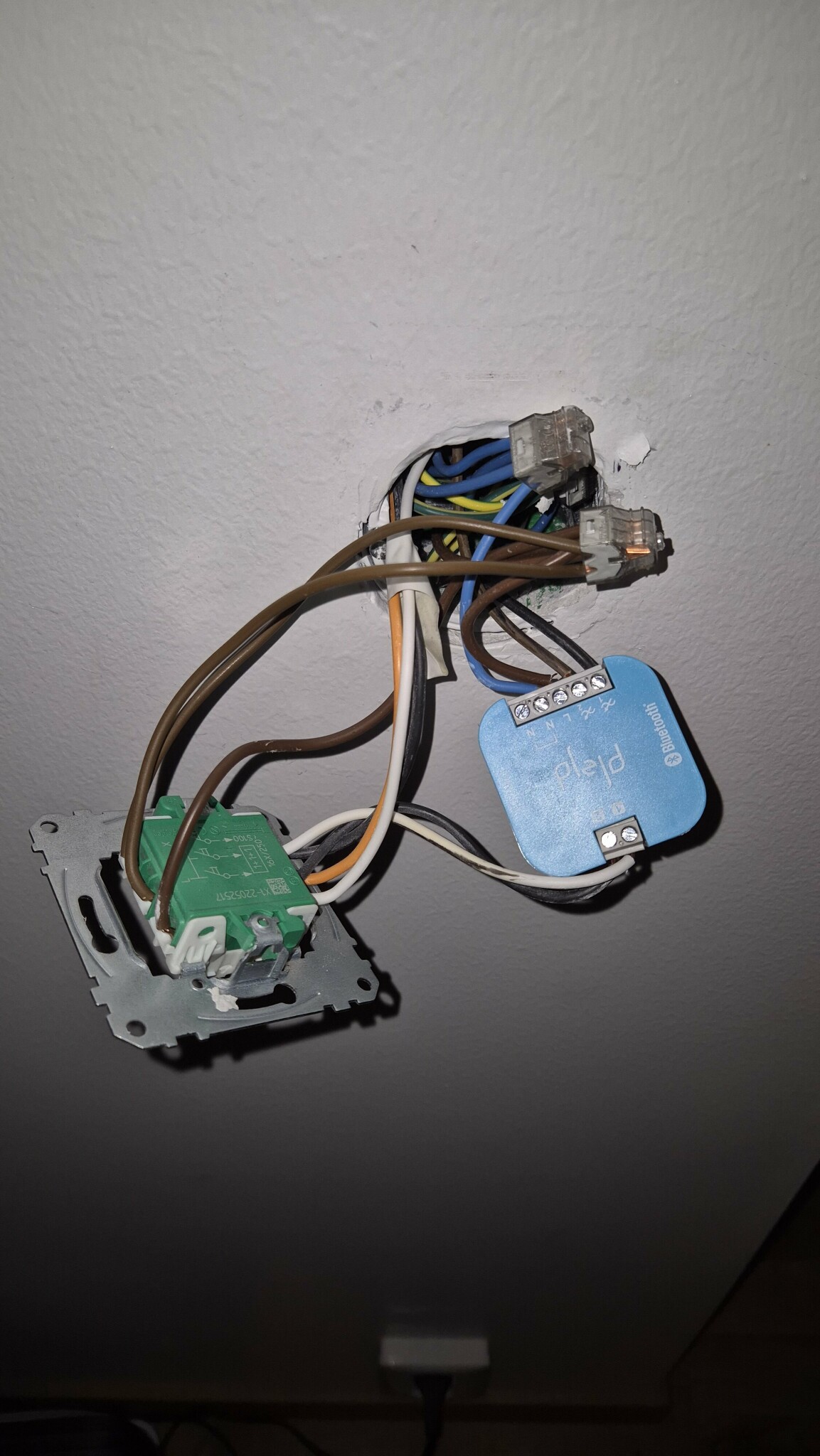

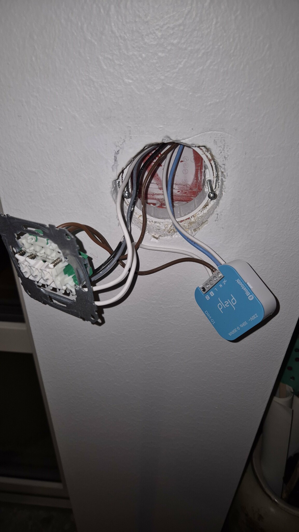

Nybyggt hus varav vardagsrummet har tre taklampor som kan styras från två strömbrytare.
Problemet är att enbart en av tre taklampor har eltillförsel. Den som har el styrs utan problem med den tredje knappen på strömbrytarna eller i plejdappen. Vi la till en koppling på ena plejddosan och den blev då synlig i appen men vi kan fortfarande inte styra.
Någon med ett vant öga som ser något uppenbart fel? Tyvärr har klåparna som installerat gått i konkurs så frågar här först.

Alla kablar från strömbrytaren går in i samma Wago.
Du måste ta dit en elektriker direkt för det där måste göras om helt

Så pass illa alltså, misstänkte det.

Aj då, tack för svar. Ser det fel ut i båda strömbrytarna?

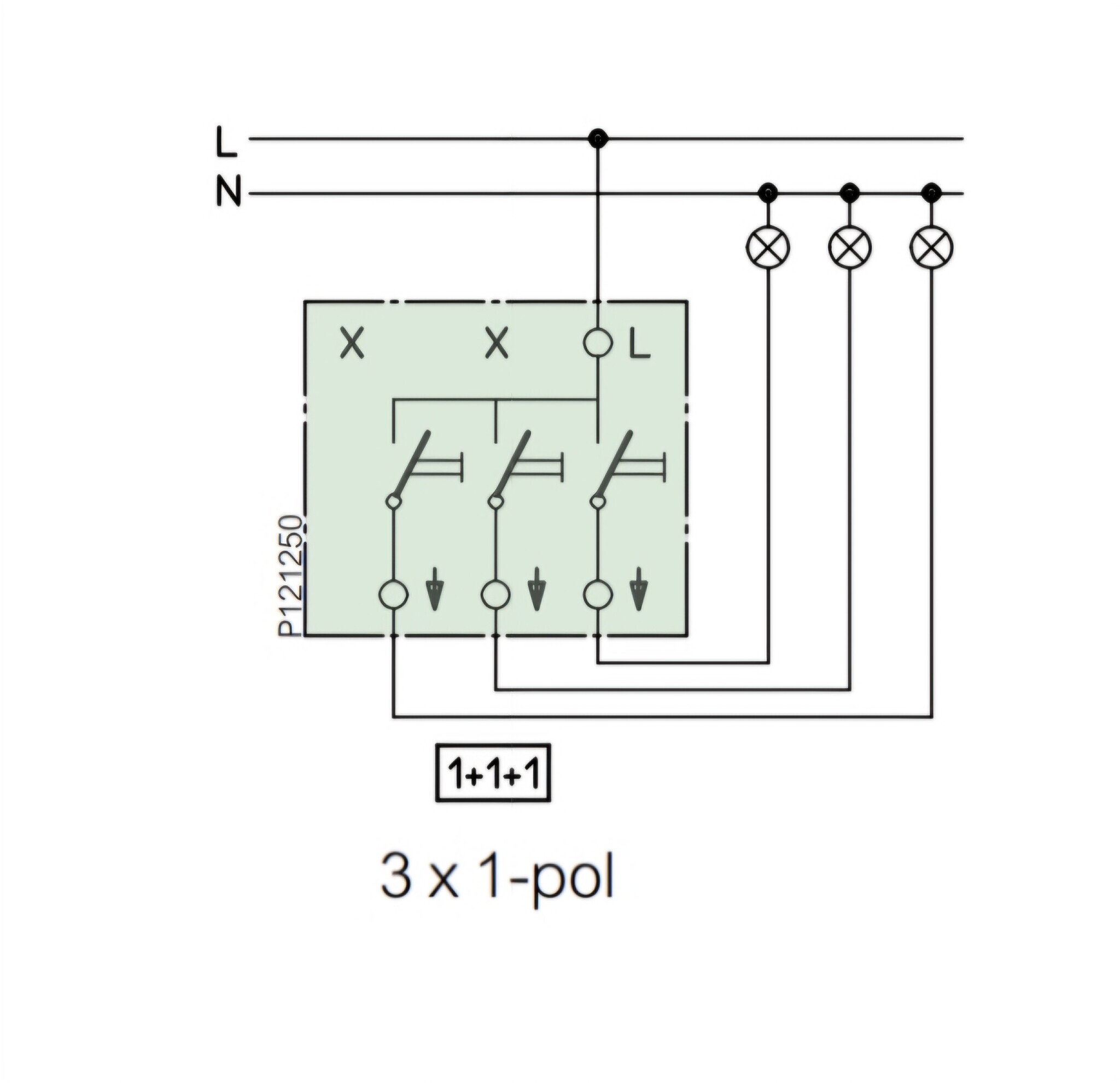

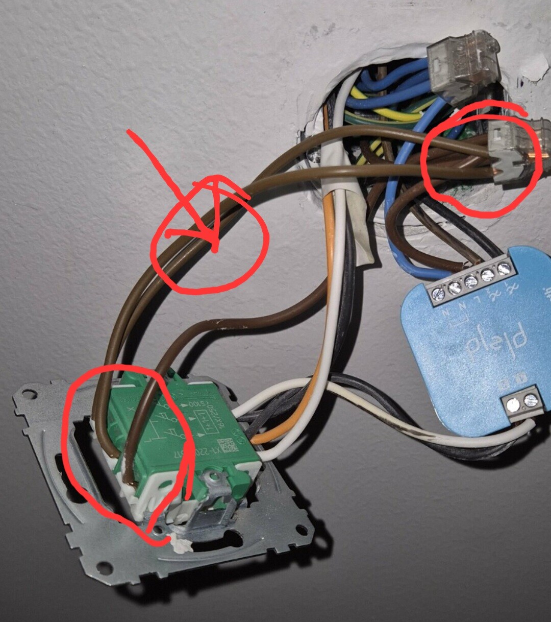

Det här ser ut att vara en 3x1-pol. Om det stämmer ska det på en sida in fas vid "L" och på andra sidan kopplas tre tändtrådar. Om nu brun ledare är fas, så har någon har dragit en fasledare till vardera blindplinten ("X"). Blindplintarna används ibland för att skarva ledare, men här har någon dragit en ledare från anslutningsklämman till vardera blindplint. Kan väl inte vara en elektriker?
Den bruna ledare som är inkopplad vid "L" har lite vit färg på sig, och ser ut att skilja sig lite från de andra två bruna ledarna som kopplats in i brytaren. De senare har dragits tillsammans, men den som kopplats in vid "L" har dragits en helt annan väg.
Det är inte så att ni har dragit lite el på egen hand? Ursäkta att jag frågar.
De två utpekade ledarna på bilden ser helt nya ut, och deras dragning (över hela kabelhärvan) bidrar till intrycket att de nyss kopplats in.
Jag måste avslutningsvis säga att jag verkligen inte förstår hur det där är tänkt att funka. Vi har ingen bild av baksidan av den ena brytaren, men om det är två vanliga 3x1-pol - hur tusan ska de kunna trappkopplas???
Jag förutsätter att puckarna ska lösa den saken. Den ena är väl en kron?

Det stämmer inte. Om nu brun är fasledare, vilket verkar rimligt, då ser det ut som att fasledare har dragits till 2 blindplintar + till rätt plint på brytaren. Otroligt konstigt, men ingen el-katastrof. Jag skulle dock bli lite orolig...

Ser förjävligt ut. Men Orage och vit tycks gå till annan brytare.
Brun och svart styr lampan.
Men här ser man att någon försökte tänka men blev fel.
Gör så här.
Håll det enkelt bort med allt som inte ska vara där.
Börja om.
Plejd ska ha L och Noll .
Ut 2 st Svart /Brun
Samma fas (Brun) ska gå till brytaren igenom brytaren för att gå till digital in på pljed.
Gör du fel dör du. Men det blev billigt.

Alltså vilket gytter det är. Tändtrådarna ut från plejd är ju inte rätt de heller, svart och brun är ju reserverade för obruten fas. Och på ena bilden ser det ut som att blå används som tändtråd ut från plejden?! Ta in en elektriker.
