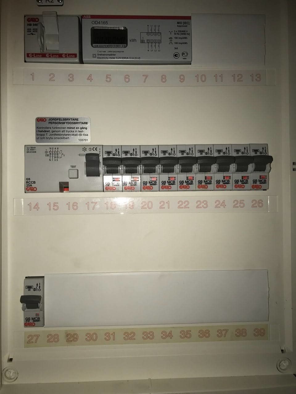

Bor i lägenhet och har automatsäkring (GS RCC 25 A GARO). idag skulle byta en trasig lampa i taket i hallen då säkringen(nr 24) gick till OFF-läge sedan satte nr 24 till ON-läge men det hjälpte inte, sedan tagit bort lampan helt och hållet och till och med tagit bort kabel från uttaget i taket som kopplas till taklampan men det hjälpte inte heller,
I gamla porslinssäkringar ser man om proppen gå av och så enkel kan byta den men hur byter man den om man har automatsäkring? eller kanske säkringen går inte av i automatsäkring, bara den går till OFF-läge eller?
Nu är alla säkringar i ON-läge och tagit den som tror jag var orsaken till problemet (lampan och kontakten i taket), men fortfarande har ingen el i hallen. vad kan det beror på?

Du har troligen bränt en huvudsäkring i källaren. Om du tittar runt är det troligen fler uttag än detta lamputtag som saknar ström, t.ex det som ligger på säkring 19 och 21.
Tappat en av inkommande faser? Lägenhet så har du säkringar vid mätartavlan - Gissningsvis en av dem...

Kolla om du slår av 18 och 21 är det något annat som slocknar då , det är samma fas L1 på alla dom 18,21,24 om inget händer , då är det en huvudsäkring som sägs , annars glapp i anslutningen på utgående på säkringen 24
Ett tips , är det vanliga säkringar där så pilla på markeringen , i bland hoppar dom inte bort

Uppdaterade bilden
Troligen säkring 24 och 27 som inte funkar och nu ena sovrum och två hall som har ingen ström

Var sitter el-mätaren ? bredvid den så sitter det säkringar ( huvudsäkringar ) bara leta och byta , byt alla på en gång så är du säker att få i gång all el
Du behöver få tag på fastighetsskötaren om du inte kommer åt huvudsäkringarna.

enligt bilden är el-mättare nr 4-9 , är det där kasnke måste tar bort locken och hitta huvudsäkringar eller?

Möjligtvis i källaren om du kan komma åt dom , brukar vara ett låst skåp eller ett särskilt El-rum hur gammal är installation , när är den omgjord , vet du det . Det kan sitta säkringar bakom en lucka i hallen bredvid din el-central eller i trapphuset
Är det en BRF så har styrelsen nycklar annars värden om det är en vanlig LGH

Det är visserligen en mätare du har där, men du har kanske en till vid dina huvudsäkringar. Någonstans innan den centralen finns fler säkringar för din bostad. Finns det en dörr märkt elcentral i källaren?

Det är den du betalar efter , el-mätaren inget annat

Nej det finns inga säkringar i den elmätare du har i din gruppcentral.
Huvudsäkringarna sitter i direkt anslutning till mätartavlan där elnätsägarens elmätare sitter, den elmätare som du debiteras efter. Dina huvudsäkringar sitter (antagligen) i nära anslutning dina grannars huvudsäkringar.
Huvudsäkringarna och elnätsägarens elmätare kan sitta i tex:
Elnisch i trapphuset, elrum i källaren, elrum i angränsande byggnad.
