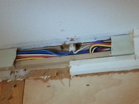

Update av en tidigare tråd:
Jodå, det fungerade. Det rasslade och prasslade inne i väggen. Men på fel vägg! Det var motstående vägg mot lampan och brytaren som ljudet ledde oss till. Men eftersom ljudet ledde oss dit så var det bara att ta till våld!
Inom parentes kan tilläggas att felet var att isoleringen hade torkat och spruckit av taklampans värme, så det var kortslutning inne i röret strax ovanför lampan.
Och jag har aldrig någonsin varit med om något liknande.

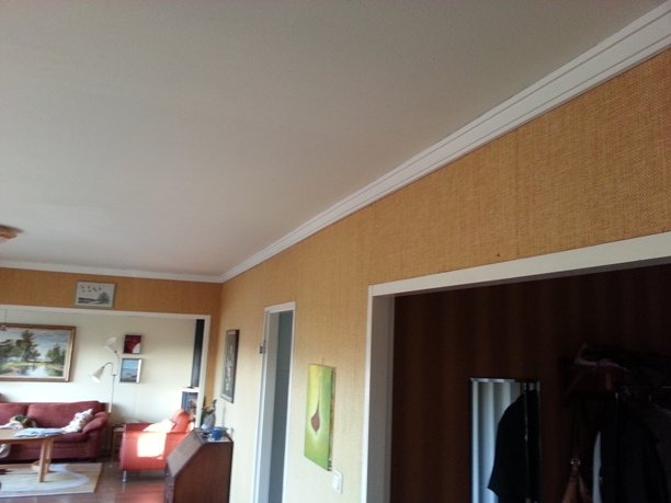

Vi började med att anta att det fanns en dosa i väggen och började riva ner tapeterna.
Inte då! Kvar fanns bara taklisten. Och den är lång!
Så här lång!
Nästa steg var att anta att det var bakom taklisten dosan fanns. Det innebär bara en lösning. Rått våld. Taklisten är skruvad och spikad. Ordentligt. Och sedan spacklad och målad så spikar och skruvskallar var ordentligt kamouflerade och omöjliga att skruva ur. Rått våld!!
Efter att ha tagit bort en bit av listen så hittade vi detta. En plastkanal som (troligen) går runt alla rum med kablarna inuti. Alla kopplingar är gjorda inne i denna plastlist, så det är omöjligt att dra ut kablarna.
Så här ser det ut när vi kom in i det heligaste. Trådarna till lampan kommer ner i röret som syns mitt i bildens överkant.
Jag är slagen av häpnad! Hur i herrans namn kan man göra en sådan installation. Det är absolut omöjligt att reparera/bygga om/komplettera elinstallationen. Det finns inga kopplingsdosor, utan att allt är gjort inne i denna kabelkanal som ligger i taket bakom listerna i alla rum!
VANSINNIGT!!

Ja, helt vansinnigt. Fast vissa anser ju att det bara är överdrivet med möjligheten att kunna göra ändringar på en elinstallation.

Oj, får man dra obegränsat med FK i kabelkanaler? ;-)
