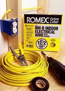

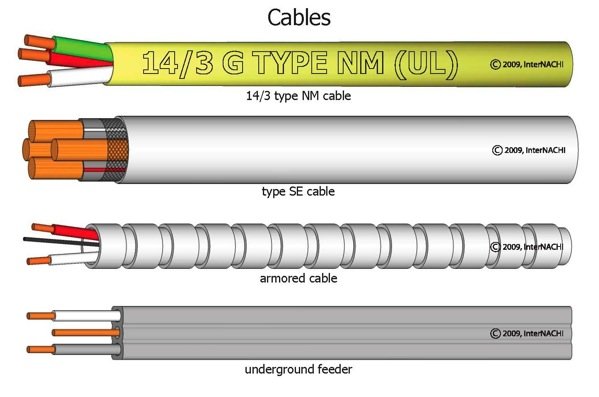

För egen del behöver du väl inte detta som lägger di svänskes kabel Romex style.
Romex? Jag fattade nada. Men länge leve google ...GK100 skrev:
http://homerenovations.about.com/od/electrical/a/artromexnm.htm
