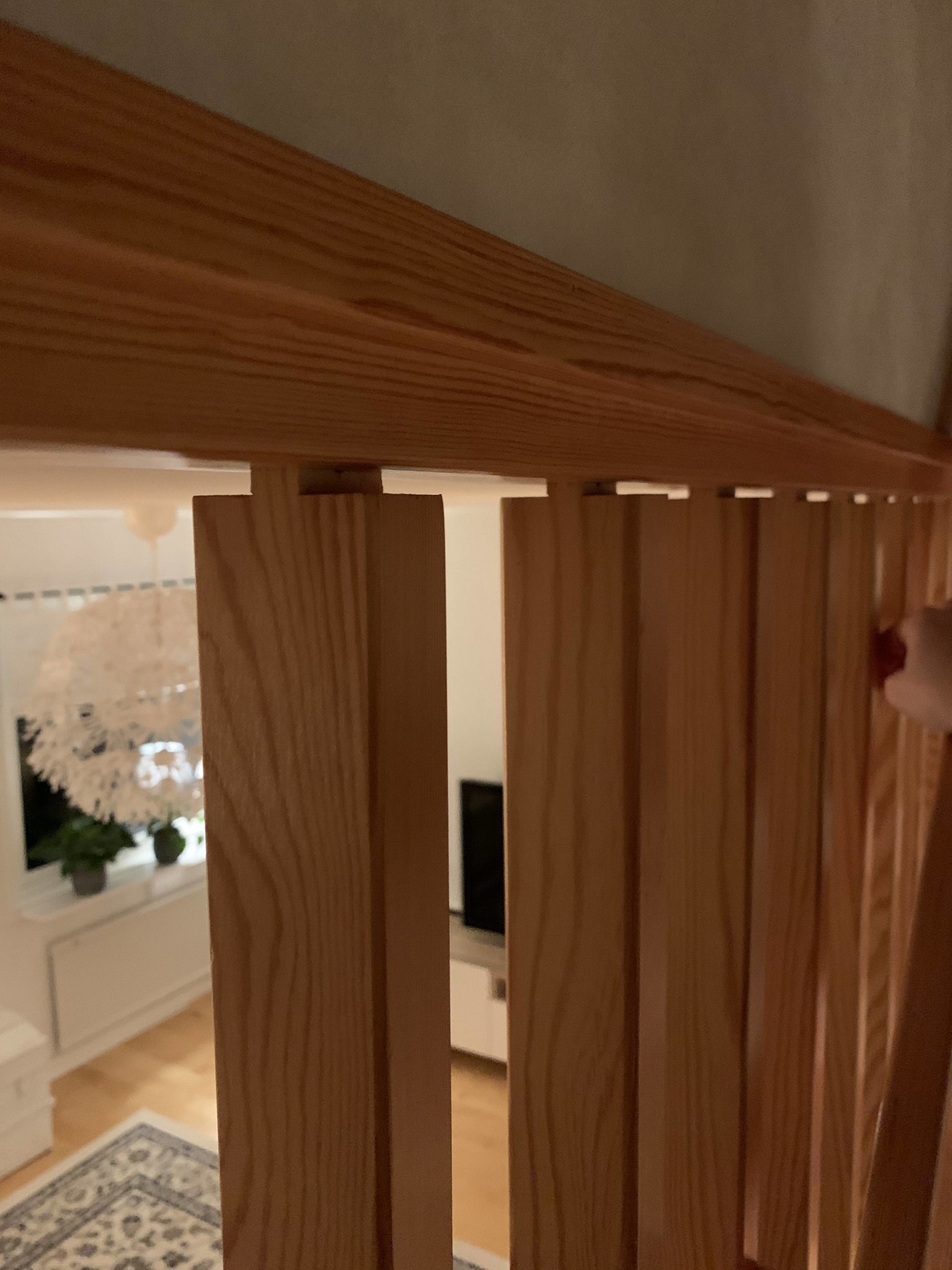

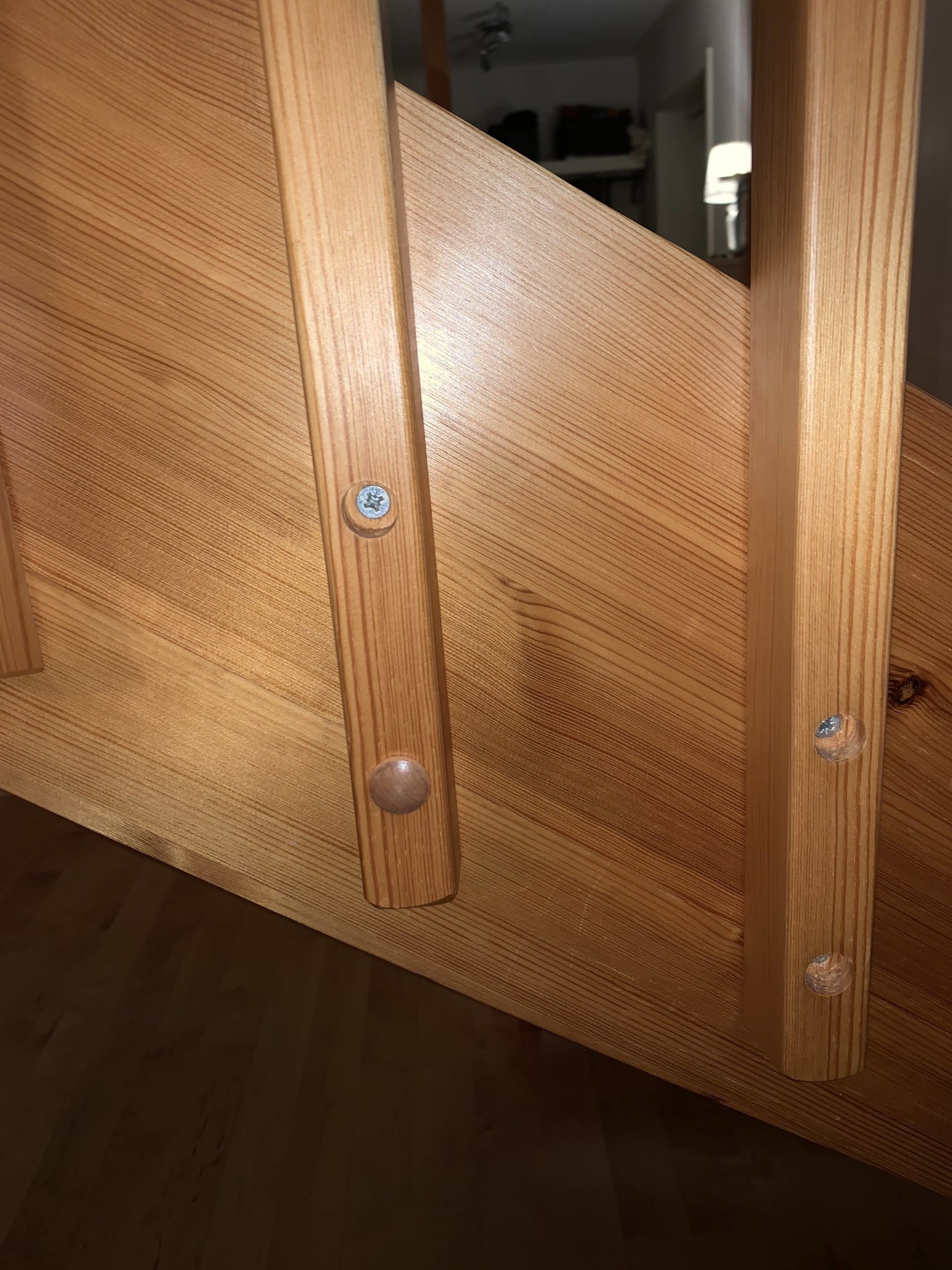

Jag ska snart renovera vår trappa hemma (slipa och måla). Trappan verkar dock ha säckat ihop lite alternativt så har man slarvat vid monteringen eftersom det är glipor mellan spaljén och taket. Jag skulle gärna vilja få glipan mellan taket och trappspaljén mindre innan jag målar. Min plan är att skruva loss varje spaljé och försöka knacka upp den för att sedan skruva tillbaka den. Jag är orolig att det inte finns tillräckligt med glipa så att skruvarna ska hamnar i de gamla hålen. Glipan mellan tak och spaljé är ca 4-5mm. Är det någon som har varit med om något liknande eller som kanske har en bättre idé på hur man kan lösa det?

Hur ser annars infästningen av överliggaren ut? svårt att se på bilden.
Om möjligt skulle jag nog hellre sänka överliggaren genom att peta in ett stycke planhyvlat virke mellan överliggaren och taket som sen målas in med överliggaren. 8mm är en rätt vanligt tjocklek på planhylvat i bygghandeln om det kan vara i närheten av den glipa du har idag?
På så vis skulle du sedan återmontera ribborna i samma gamla hål

Jag vet faktiskt inte hur den är fäst. Får kolla på det när jag kommer hem. Gliporna är inte så stora som 8mm. Snarare 4-5mm. Skulle vara riktigt skönt om man kunde återanvända befintliga hål. En tanke kan ju vara att sätta dit en list under för att täcka gliporna, men då måste man fräsa ut hål för varje ribba. Det blir mycket jobb.S Stuff skrev:Hur ser annars infästningen av överliggaren ut? svårt att se på bilden.

Ja, det är tanken. Jag målade ett balkongräcke förra sommaren och då plockade jag ner alla ribbor. Vart riktigt jobbigt att vänta på torktider innan man kunde vända varje bräda. Sitter dom kvar kan man måla hela även om det är mer omständligt.raveper skrev:
Nu är trappan klar!
Tack alla ni som tog er tid att hjälpa mig. Jag gjorde nya hål, det fanns tillräckligt med plats för det som tur var.
