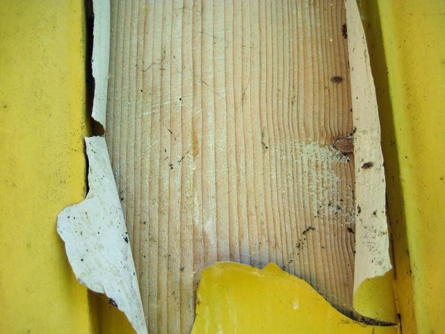

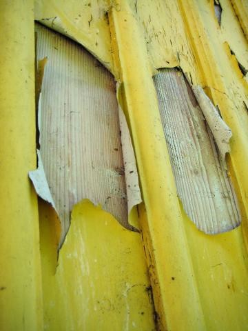

Vårt hus är målat med en fruktansvärd plastfärg av något slag. Nu håller vi på och skrapar fasaden (skrapor, värmepistol och speedheater). På vissa ställen har färgen lossnat i stora flagor som hänger. Panelbrädorna under dessa flagor är fortfarande hårda, men ytan är liksom "uppruggad" och klart fuktpåverkad (ser lite missfärgad och luddig ut). Jag antar att träfibrerna rest sig på något vis.
Nu till min fråga: Vad gör vi med den fuktpåverkade panelen innan vi målar med linoljefärg? Slipar? Slänger på ren linolja? Halvolja? Eller ska vi inte göra någonting, utan bara måla direkt på?

Den ruggade ytan kommer att suga i sig oljan fint, så där är nog inga problem.

Jag skrapade själv bort sådan eländig färg för ett par dagar sedan. Och efter det strök jag på flödigt med linolja som träet glupskt sörplade i sig.

Partier som du inte lyckats bränna bort kan resa sig ngt i övergången efter grundning,enklast att skrapa och slipa till dessa i samband med mellanstrykning/fläckbättring
Halvolja eller kinaolja rekommenderas på allt trärent,torka av överflöd så det inte blir för fett på övriga partier(.släng trasor i vatten efteråt).
Investera i en bra fuktprovare om du är orolig för fuktkvoten
