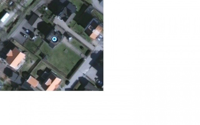

Jag lämnade för två veckor sedan in ansökning av avstyckning. Vi äger alltså en stor tomt där det redan står ett hus, vi vill "dela" tomten och bygga ett nytt hus på "nya" tomten.

Det verkar lite trångt och bökigt. Jag förstår inte helt hur du tänker göra. Men det viktiga är att lantmätarna förstår.

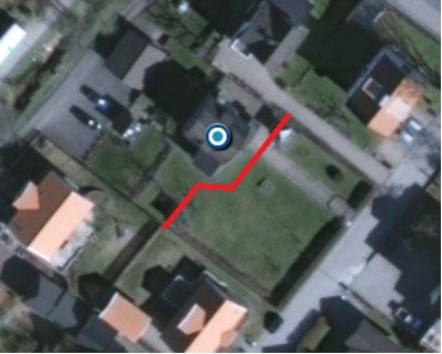

Kan förstå om det ser trångt och bökigt till, det kommer bli trångt men kanske inte nödvändigtvis bökigt.
Kommunen har redan godkänt förhandsbeskedet, så helt omöjligt lär det väl inte vara? Notera att områden inte har någon detaljplan.
Den nya tomten kommer bli ca 650 kvm.
Se nya bilden för tänkt tomtgräns.

1. Det befintliga huset HAR väl redan en säkerställd in/utfart, i och med att garaget och bilarna står där (NV om huset i bilden)?
2. Ta reda på var VA-anslutningspunkt för befintligt hus ligger, och var den nya fastigheten skulle få sin anslutningspunkt (hör med VA-enheten på kommunen). Om då någon av dem behöver dra sina ledningar över den andra fastigheten, får du prata med lantmäteriet för att fixa ett servitut i samband med avstyckningen.
