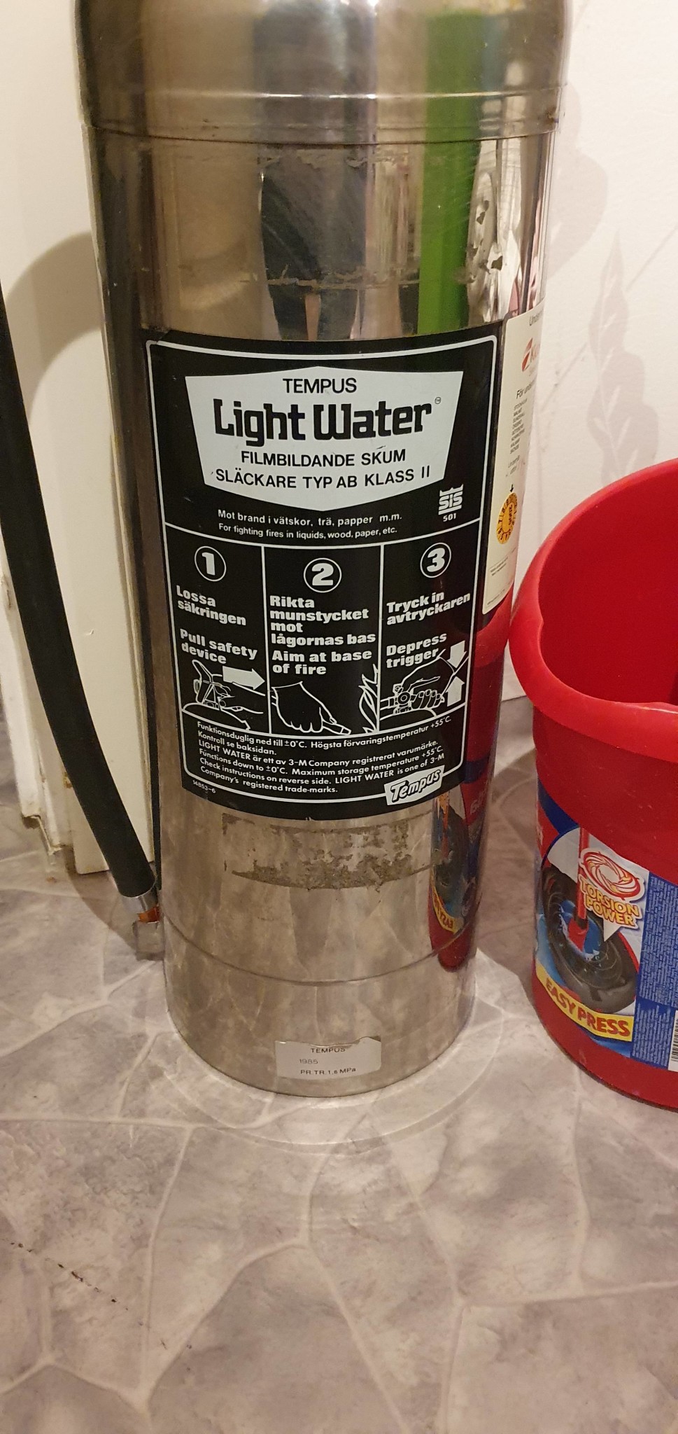

Enligt vad jag kunnat finna, finns det inga reservdelar och går inte att återfylla.
Redan 2006 var den tydligen för gammal.
På jobbet har vi översyn av alla brandsläckarna varje år, finns rätt många på ett sjukhus
Frågade servicekillen om min skumsläckare jag har hemma, och lyckligtvis aldrig behövt använda.
-Hur gammal är den? var hans första fråga.
-Ja den har hängt där i 30 år, svarade jag
-Och du tror den fungerar?
-Nja.. det tror jag inte, därför jag vill ha råd. Ser ju fin ut på utsidan, rostfri och fin. Tempus Lightwater.
- Finns inga reservdelar, och skummet är borta för länge sedan var hans svar.
Blir ju så, man testar den inte, för man har inget nytt skum att blanda i, och den hänger där, år efter år, och den dagen man ev. skulle behöva den kommer den inte att fungera som det var tänkt.
Skumbildande film..möjligen vatten bara, trycket är kvar i behållaren

PFAS bryts ju inte ner i första taget. Så det kan sannolikt fortfarande vara skumbildande. Mot bränder i trä fungerar den ju bra oavsett.
Det finns ofta ett litet hål i mätaren där man kan peta med en nål för att verifiera att tryckmätaren inte har hängt sig.
Om du ska göra dig av med den, så testa den inte utan lämna in den så att skummet kan omhändertas.

Inte ens jag tar vara på gamla skumsläckare........... Den där är bara problemavfall.
Pulversläckarna däremot brukar vi hålla liv i nästan hur länge som helst. Den äldsta vi har är från 70-talet och provtryckt och servad hur många gånger som helst.
