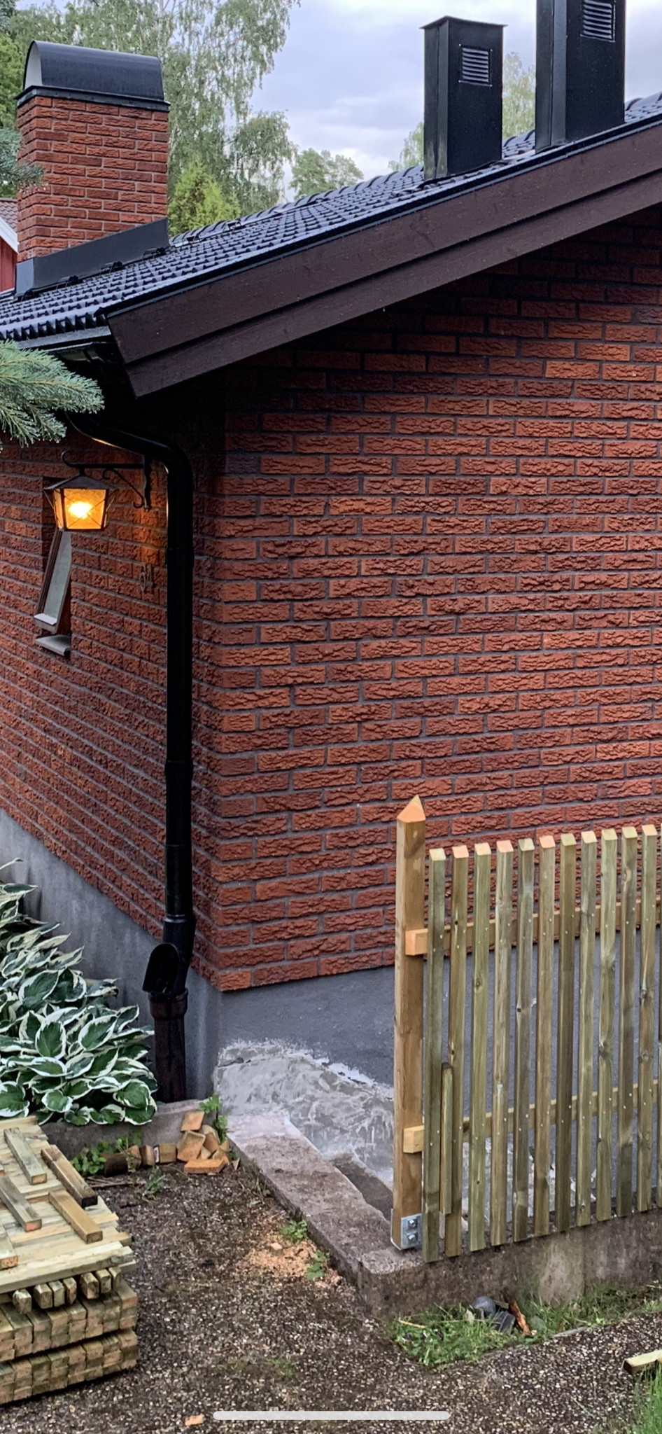

håller på och bygger ett nytt staket för att skydda grabben från att trilla ned för trappen till källaren.
Själva räcket är på plats men funderar nu på infästningen till grinden. Blir en rejäl virkes grind i samma stil och höjd som staketet där jag tänker mig gångjärns infästningen på fasad sidan.
Från början var planen enbart fasad plugg fischer fur och sätta en regel typ 45x45 för att fästa gångjärnen i.
började sedan ifråga sätta om det är rätt väg framåt. Vi har ett grovmönstrat tegel så en regel emot väggen kommer enbart ha mindre kontakt punkter. Alltså ej full friktion eller låsning emot fasaden. Därför kanske det ej är lämpligt utan istället bör förankras i botten av trapp.
såsom jag ser det har jag tre alternativ.
A - fasadplugg typ fischer FUR med en regel för vidare infästningen av gångjärn. (Risk för skador på fasaden? brytkraft)
B - Borra samt montera stolpsko i översta trappsteget med kemankare. Montera separat 75x75 stolpe( Tar lasten bra nedåt men kanske böjs av vikten?)
C - kemankare och stolpsko i översta trappsteget för vikten och fasadplugg/kemankare gängstång i fasaden för att säkra upp 75x75 stolpen för att hindra böjning.
Bild på trappen nedan (fasad tegel från 76 om det påverkar hållf ?)

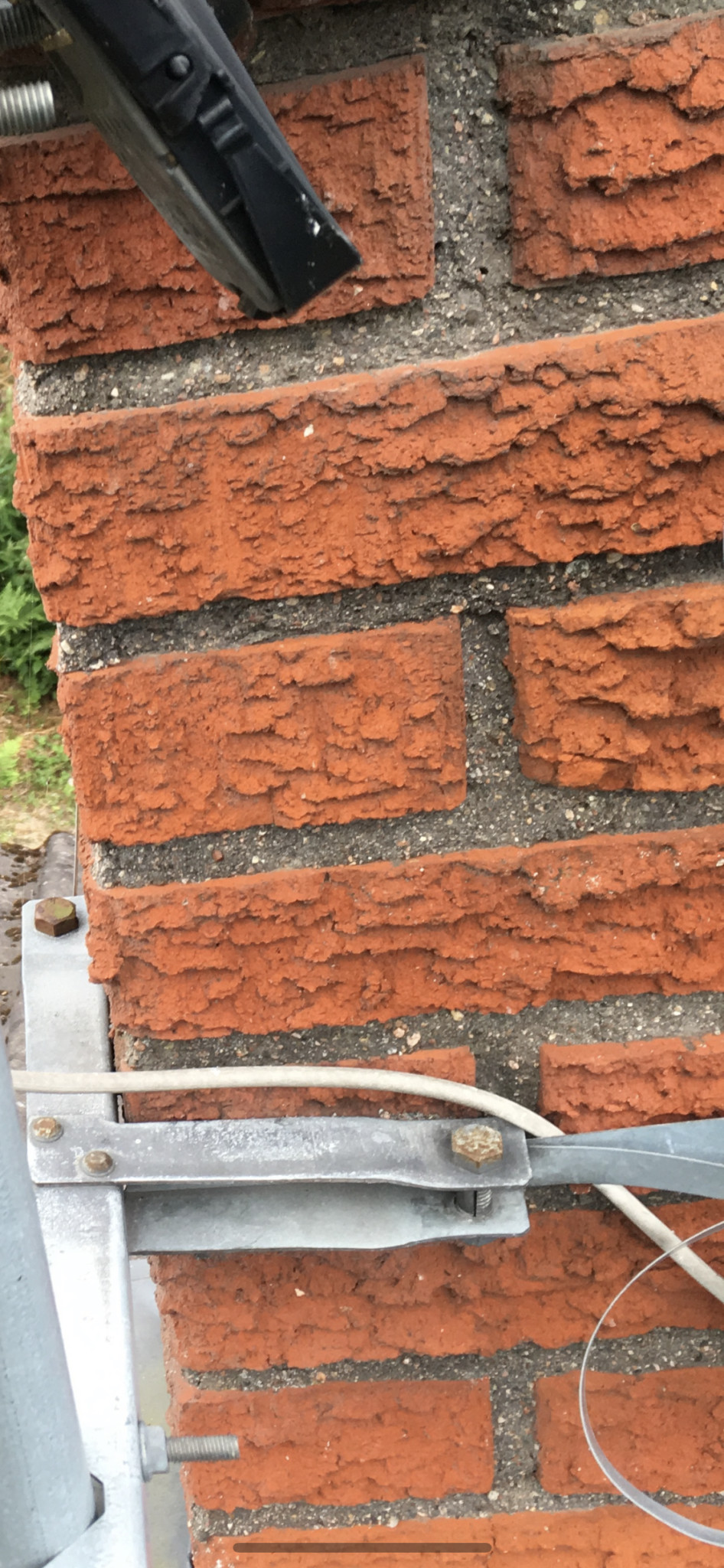

bild på texturen nedan. Grovt tegel

Jag hade nog kört på stolpsko och en fasadplugg i toppen, om det går att få den så nära. Annars gängstång och kemankare. Lättare att laga efter fasadplugg i framtiden tänker jag, eller den kanske blir permanent? I så fall gängstång

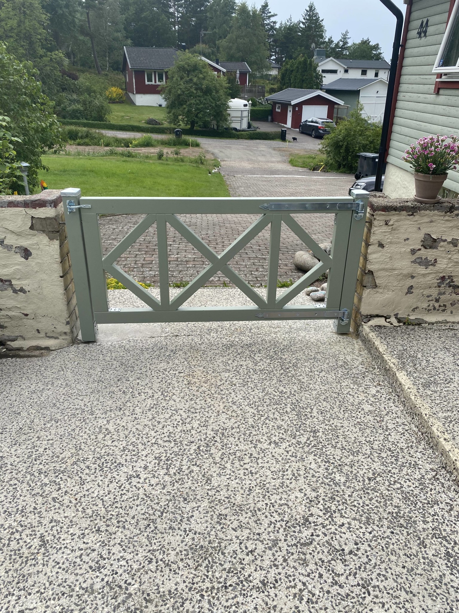

Gjorde liknande för en grind till vår altan för några dagar sedan, blev stabilt
