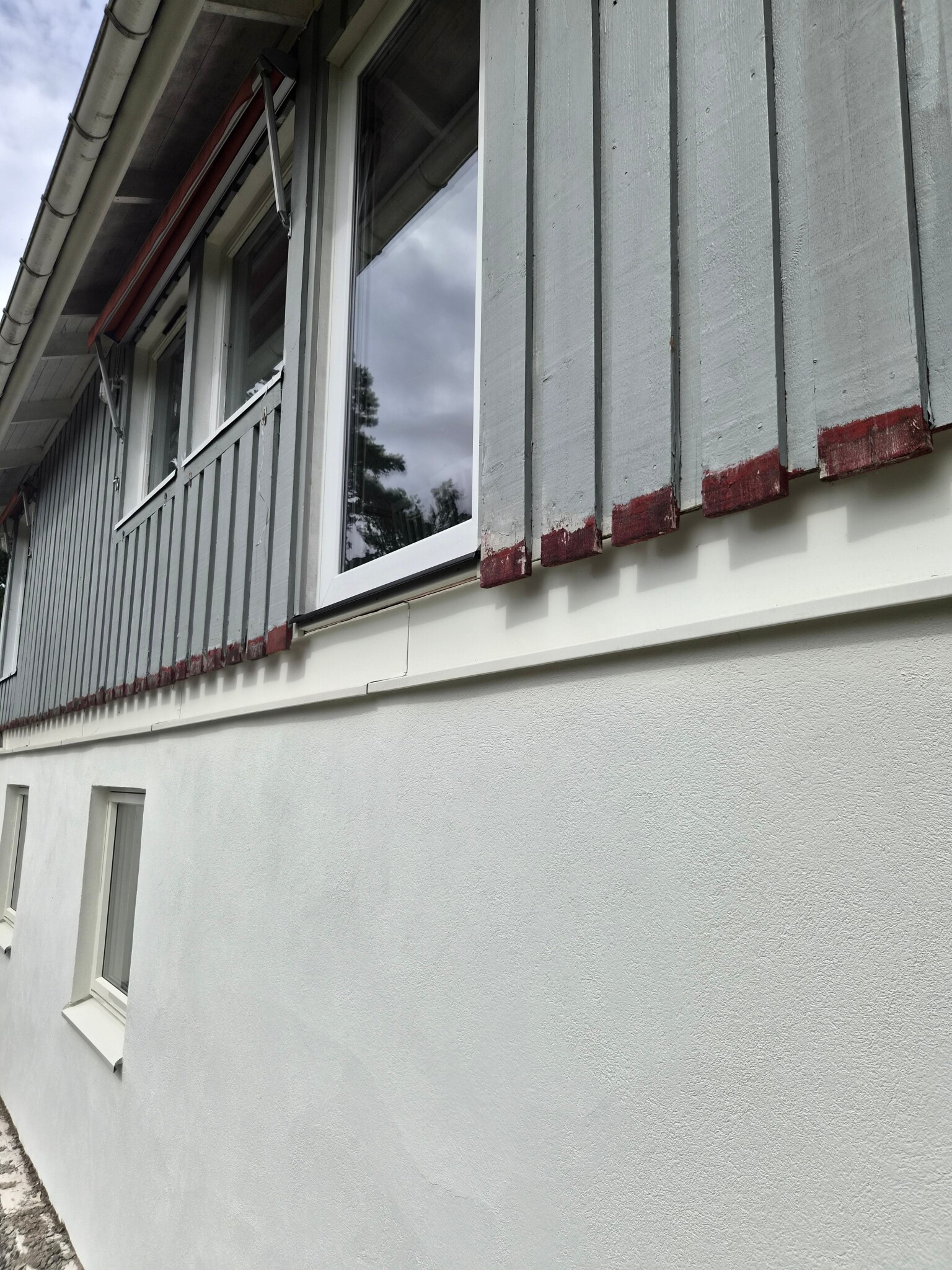

Skall återbygga en balkong som revs i samband med omdränering av huset. Förut så satt en 70x45 regel monterad direkt på övervåningens kantbjälke som balkongens reglar vilade på vilket inte var så bra ur fuktsynpunkt.
Vi har nu tilläggsisolera bottenplan och satt ett bleck för att få avrinning samt skydda kantbjälken. Mellan blecket och kantbjälken sitter tjärpapp.
Fasad av ett hus med grå träpanel och fönster. Tydligt synlig kant mellan övre träpanel och nedre vit putsad yta.
Nu till min fråga: Hur löser jag detta på bästa sätt? Jag vill inte ha några pelare längs fasaden, utan den skall vara fäst i huset (har såklart pelare längst ut för att bära upp balkongen), dels p.g.a estetiska skäl och dels p.g.a det inte hade funkat att ha den vikten ovanpå pordränskivorna nedan.
Balkongen kommer ha ett djup på ca 2m.
Den plana ytan man kan fästa något i är ca 17cm hög.

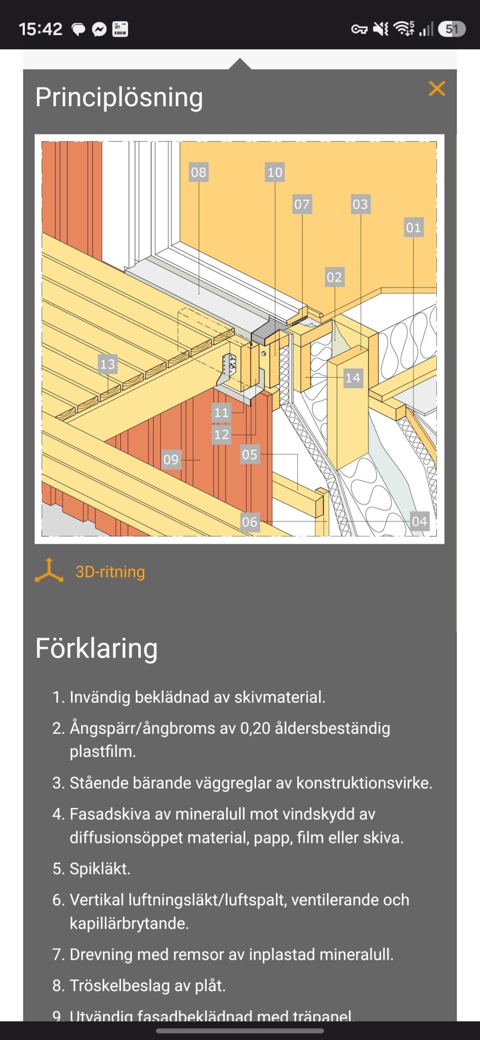

3D-ritning som visar principlösning för balkongkonstruktion, med numrerade komponenter som ångspärr, stående reglar och tröskelbeslag av plåt.
Hittade en ritning på Svenska Trä för altaner. Är det en lämplig konstruktion för mig? Alltså fästa distansklossar först och därefter fästa ramen i den?
Tack på förhand!
