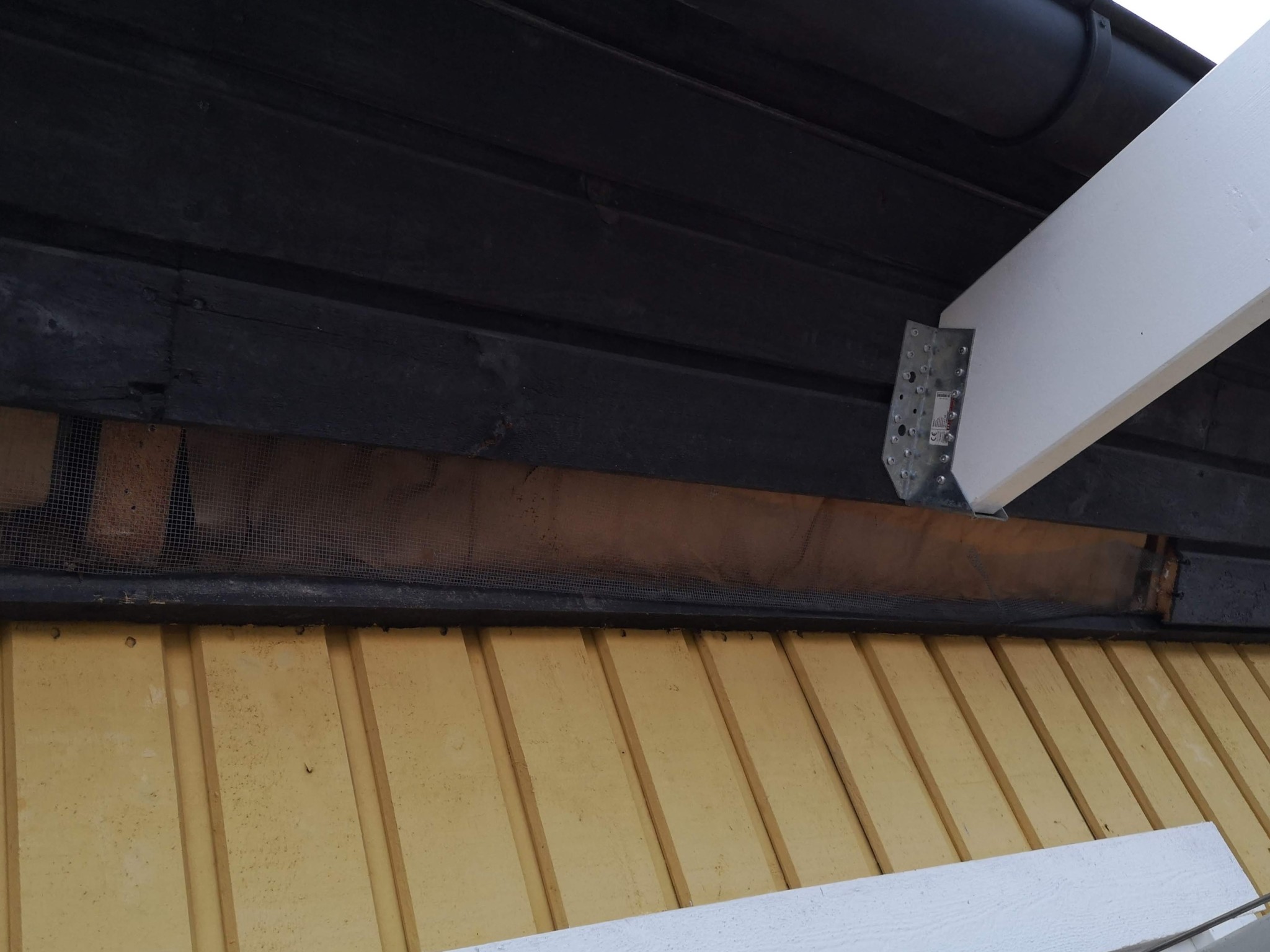

Nu har jag plockat bort en panelbräda så jag kan kika in bakom. Kan bara plocka bort en pga infästning av tillfälliga balkar samt tidsbrist. Här kommer lite bilder.
Borttagna panelen samt tillfällig infästning.

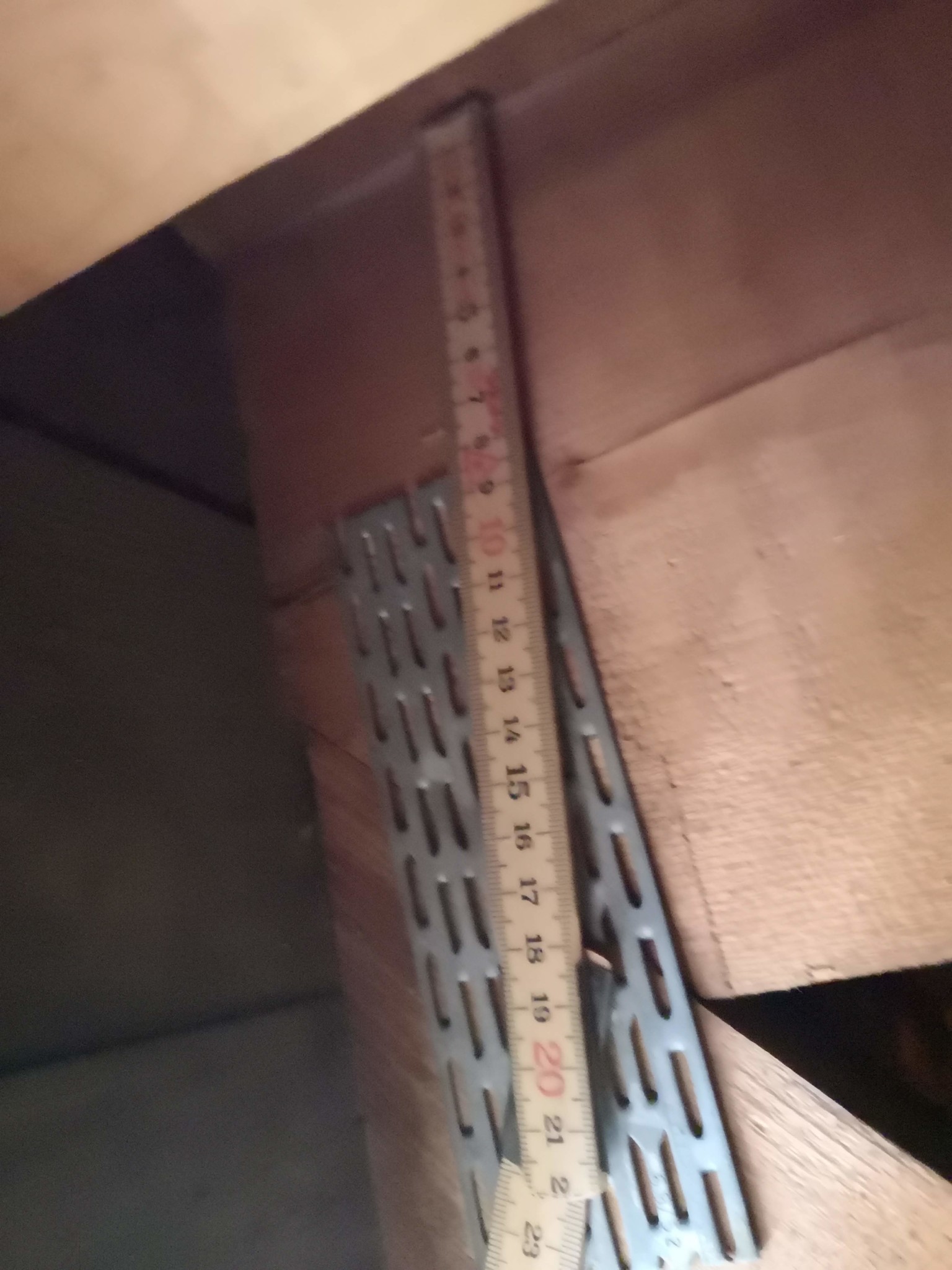

Innanför den svarta panelen. Här ser man att takstolen går ända ut mot panelen. Takstolen är uppbyggd av 195x45 både i liggande och 45an.

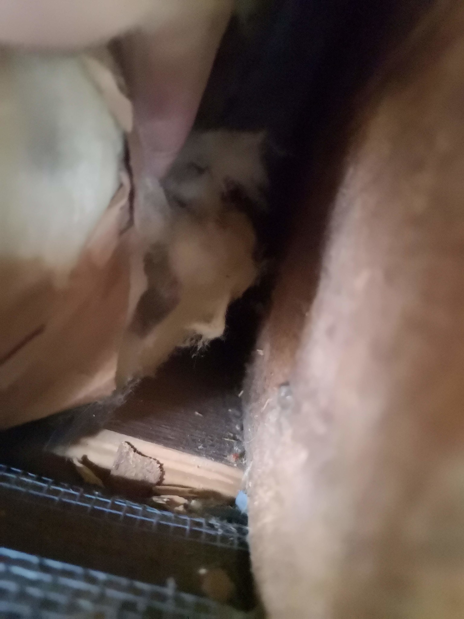

Foto taget under isolering och utmed inre takbalken. Alltså horisontellt rakt in från den borttagna panelen. Jag får inte bort med isolering just nu eftersom den verkar varar fastklämd med en klenare regel.
Är det ett hammarband man ser på sista bilden och kan mani så fall belasta på det? Takstolen verkar ju ligga på den iaf. Dimension på hammarband vet jag inte. Ser som sagt bara bilden ovan.

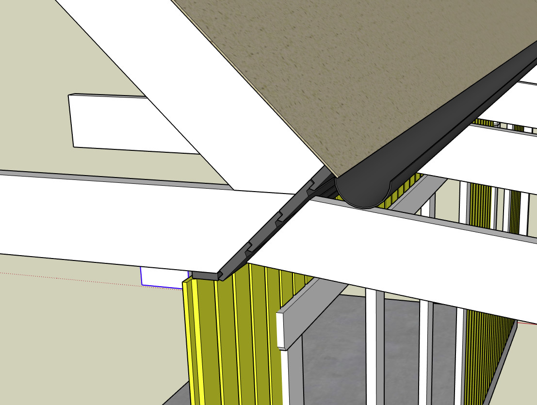

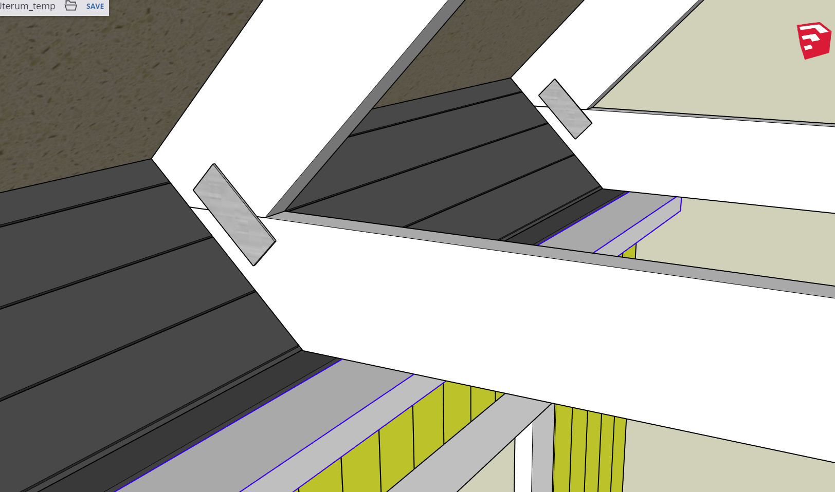

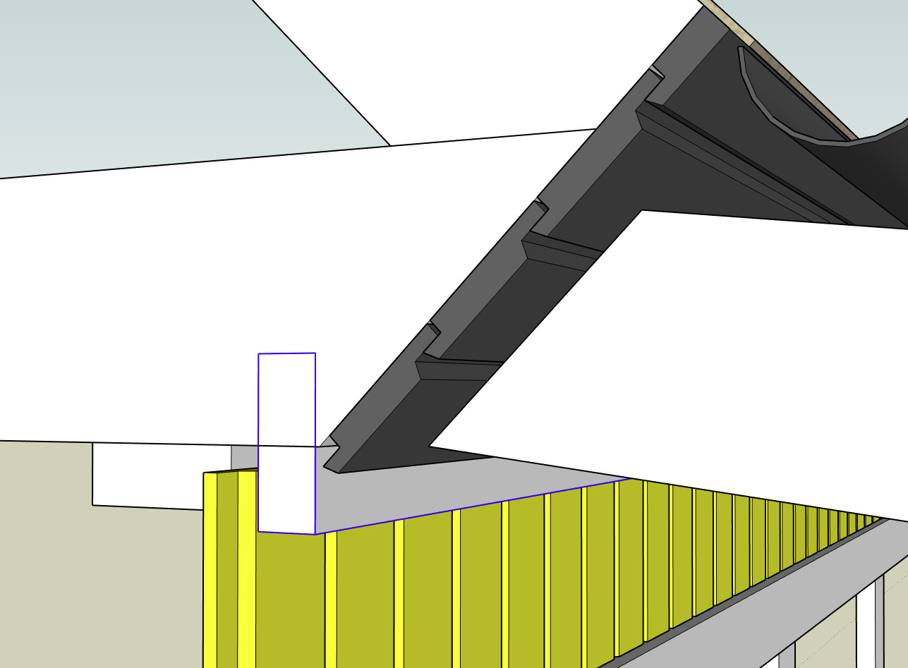

Jag har också ritat upp i sketchup hur det ser ut. Takstolen är uppbyggd av 195x45 både den liggande och 45an.
Som jag ser det kan man då göra på två sätt.
Antingen släpper jag in takbalken för uterummet till hammarbandet (om det nu är det) och pallar upp med lämplig regel mellan takstolarna för att få rätt höjd.
Alternativt, så sätter jag en regel på ytterväggen (den markerade i bilden) och skruvar fast den ordentligt rakt in i hammarbandet. Då får jag jacka ur för inre takstolarna men kan anpassa höjden efter tycke. Detta blir nog klart enklast och snyggt. Som denna bild ungefär.
Är detta min väg framåt?
