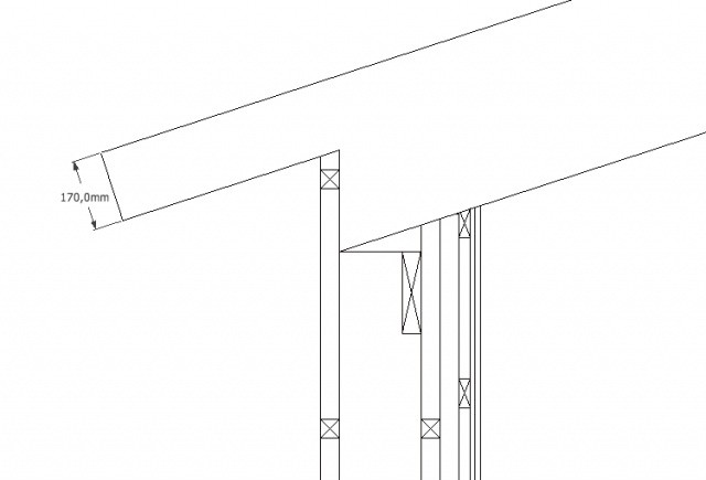

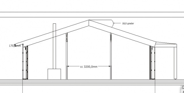

Hejsan,
Hur fäster man takåsarna mot hammarbandet, takbalken i mitten och längst upp emot varandra? Är man tvungen att såga ur på dessa ställen för att få rätt vinkel mot hammarband/pelare eller kan man bara lägga dessa på och fästa med vinkelbeslag?
Tack på förhand!

Du bör såga ett snitt så det ligger på hela hammarbandet alt göra en kil som passar och lägg mellan balk och hammarband. Fäst med vinkelbeslag och i nocken sätter du ihop det med spikplåt.
