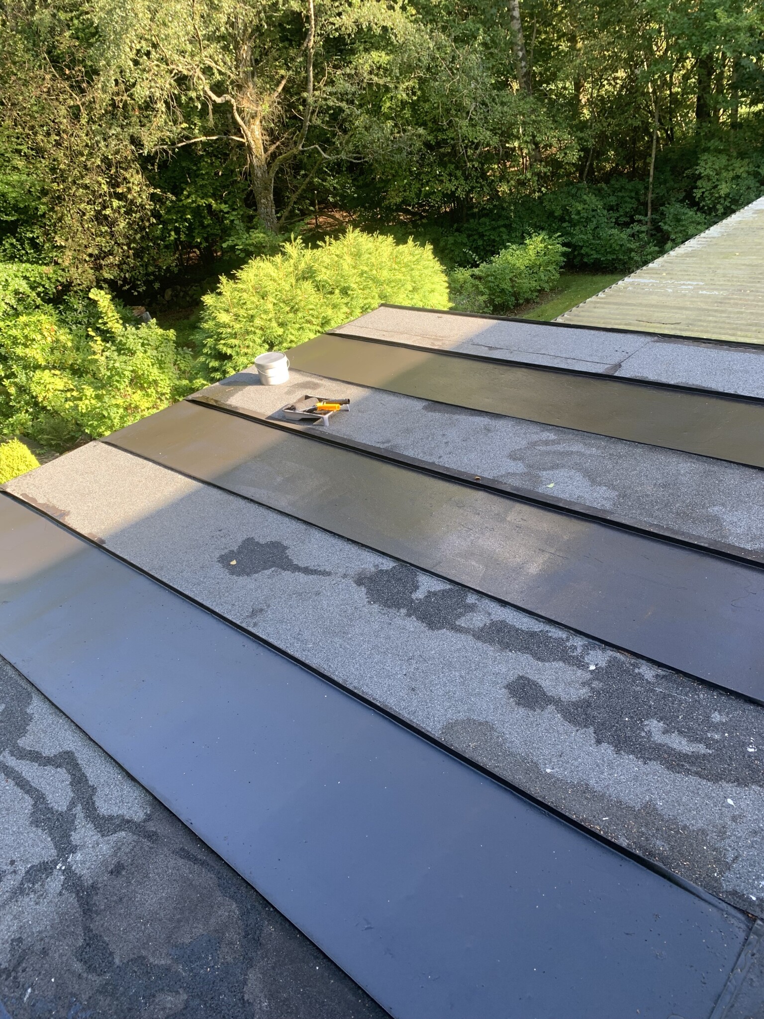

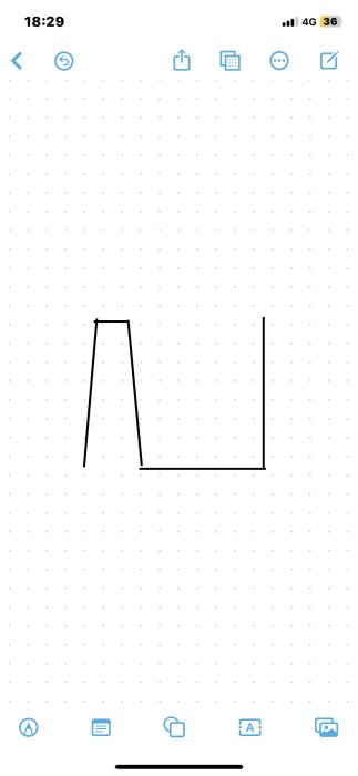

Har målat plåten och fått svetsat papp i facken där jag tänker regla med 28/70 impregnerad gles. Dem får vila på distansklossar 10 mm.
Hur hade ni fäst reglarna?
Farmarskruv i falsen? Rakt ner i råsponten med en generös klick takmassa?

Du får absolut inte skruva varken i falsen eller genom taket då tappar du hela meningen med att täta först. v
Vanligaste är att man bygger löst liggande ovanpå men måste man fästa så kan man göra det i anslutande vägg eller så betalar man pappläggaren lite extra för att förbereda några infästningar som man kan nyttja, du behöver verkligen inte skruva fast varje regel.
Du kanske kan lösa något kreativt med falsfästen också men det har jag ingen erfarenhet av.
