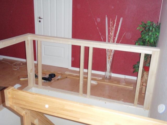

Jag ska sätta in härdat glas i mitt trappräcke (bara på räcket på övervåningen). Eftersom jag vill ha fem glaspartier så kommer kostnaden för klämfästen (20st) att överstiga kostnaden för glaset..
Finns det några bestämmelser för hur man får fästa glaset?
Måste det vara klämfästen?
Jag tänker mig att man kan fräsa in spår i stolparna där glaset monteras, då får man dessutom ett "renare" uttryck än med klämfästen.

Resultatet blev mycket bra i slutändan, jag körde med spår i träet för att fästa glaset. Dessutom silikon i insidan av spåret för att glaset ska sitta fast och inte skallra.
Jag körde med en byggsåg, alltså såg i bord där klingan går uppåt.
Det finns några saker att tänka på då:
-glaset oftast är tjockare än sågklingan, man får såga flera parallella spår.
-det kommer bli ett synligt öppet spår ovanför glasskivan, dock blir monteringen av laset enkel då man bra sticker ner glaset i spåret
-om man vill att glasskivan ska vila mot någonting i botten får man sluta att såga efter ett tag och handbearbeta slutet av spåret med stämjärn eller liknande

Låter toppen. Jag tänkte använda handöverfräs för att få spår precis där jag vill ha dem.
Nu gäller det bara att jaga glasmästare - vilken dimension valde du på glas (tjocklek? Lamell) (och största glaspanel?)
