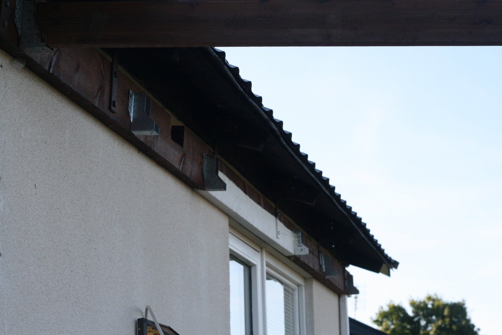

Håller på att bygga upp en altan/uterum som ska vara inglasat. Det har tidigare varit en altan på samma plats men den nya ska sitta ca 40-50cm högre upp för att slippa trappsteg mellan vardagsrum och altan.

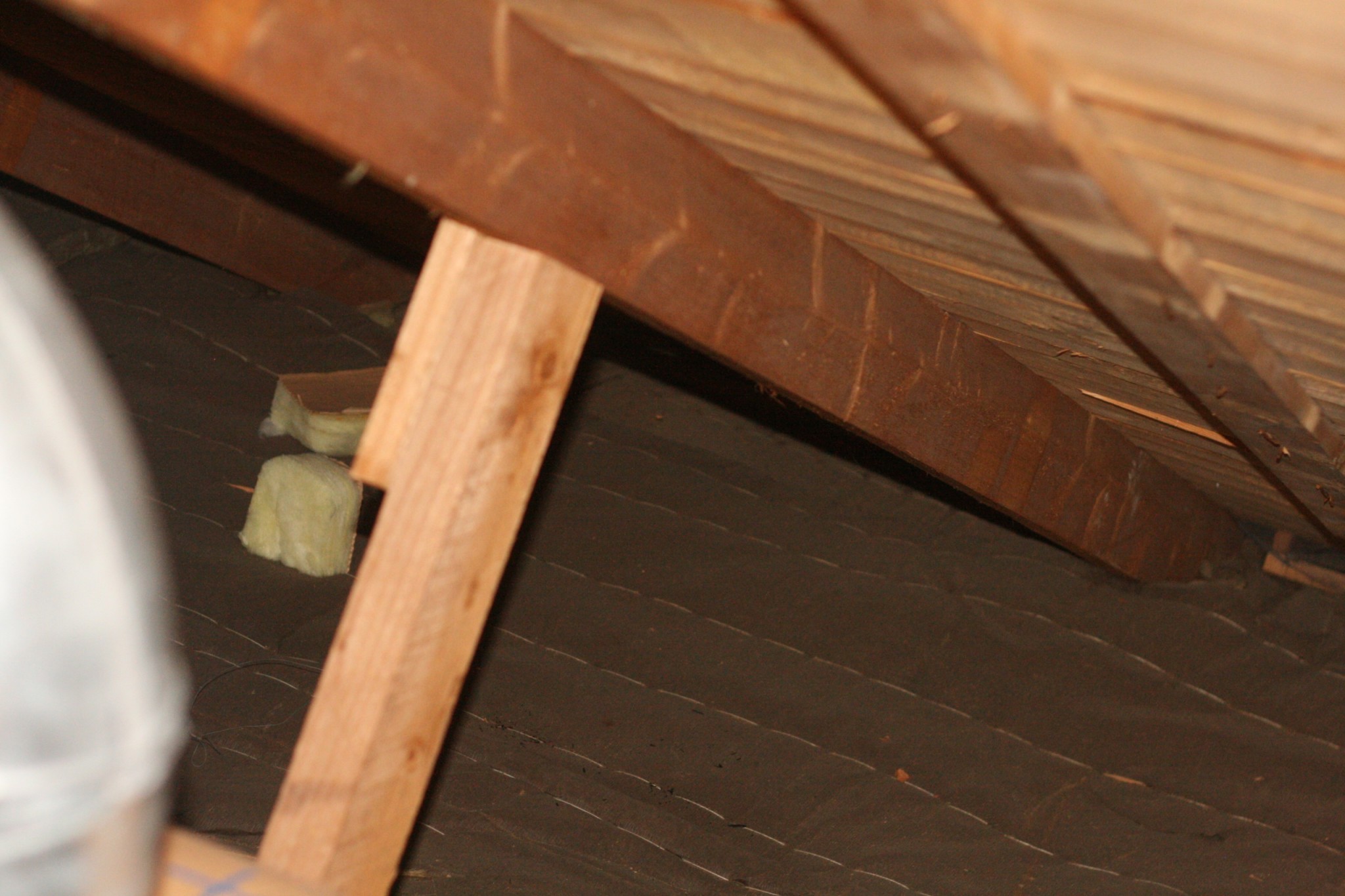

Taket som tidigare satt hängde i balkskorna på planka nedan. Den är dels fäst i väggen med skriv och sedan sitter det plattjärn upp till varje takstol.
En bit av plåten på hustaket kommer behövs tas upp och det nya taket behöver vila/fästas på takstolarna. Men jag är lite fundersam på hur det ska fästas, tips mottages gärna.
En annan fundering är hur dimensioneringen på altantaket bör se ut, spännvidden mellan husvägg och ytterdel är 3,5m.
