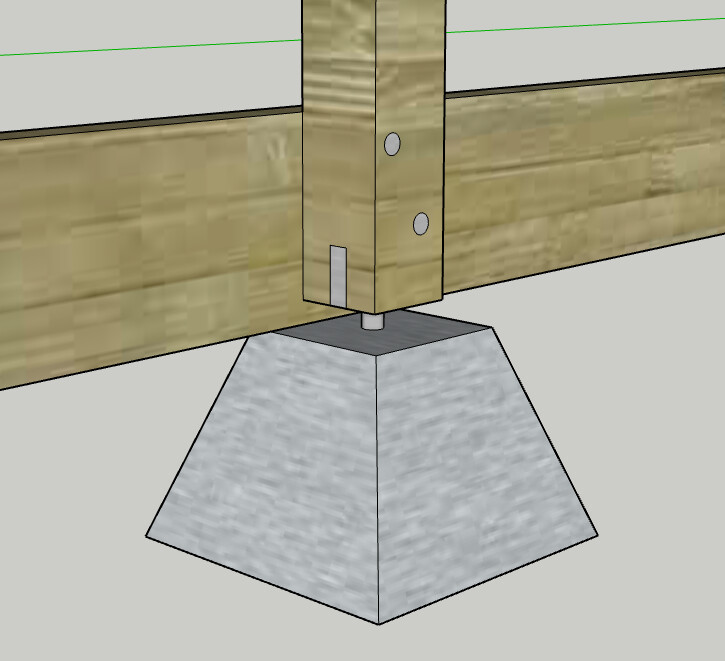

Tänkte bygga ett altantak/pergola med plasttak på befintlig altan och har svårt att få ner plintar så djupt. Hittade 300x300x200 plintar som bör fungera där infästningen är en M20 stolpsko. Känner mig tveksam till att det håller med bara infästning i plint, men skulle det bli stabilt nog om jag också drog igenom två vagnsbult genom befintlig bärlina?
Träregel monterad på plint med stolpsko, potentiellt förstärkt med vagnsbult genom bärlina, för altantak.

För stolpar bör man ha plintjärn och inte stolpskor
Tack för svar. Har som sagt svårt att få ner plintar så min förhoppning var att detta skulle räcka för att ta upp vertikala lasterna och att vagnsbultarna skulle hjälpa med de horisontella.
Får fundera vidare.
K
Vad innebär svårt att få ner plint? Du skrev ju att du hittat plintar du funderade på…
Gjuter ju egna så kan de ju ju vara precis det djup du lyckas gräva.
