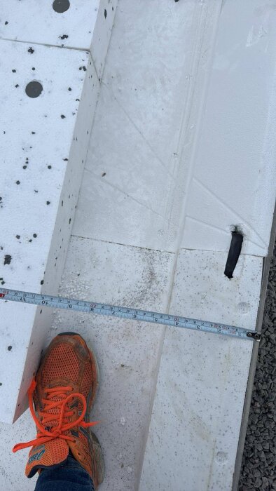

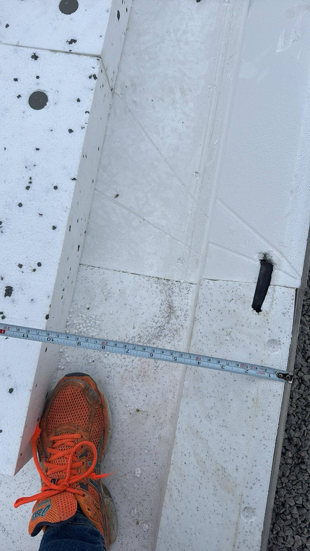

Har ritat upp ett förråd 6x2,4 där jag tänkt 120+45 väggar. Gjuter plattan här om några dagar.
Använt mig av Sundolits kantelement men slog mig idag att syllen om den görs samma som väggar, 120mm så finns det inte så mycket betong att dra den i?
Är alternativen:
- Att köra 170 på syllen och sen 120+45 på väggarna?
- Flytta in syllen något eftersom luftspalten (28x70) ändå får panelen att komma ut över kant?
Mansfot med orange sko bredvid en vit Sundolit kantavslutning. En måttstock mäter avståndet.
Tack på förhand!

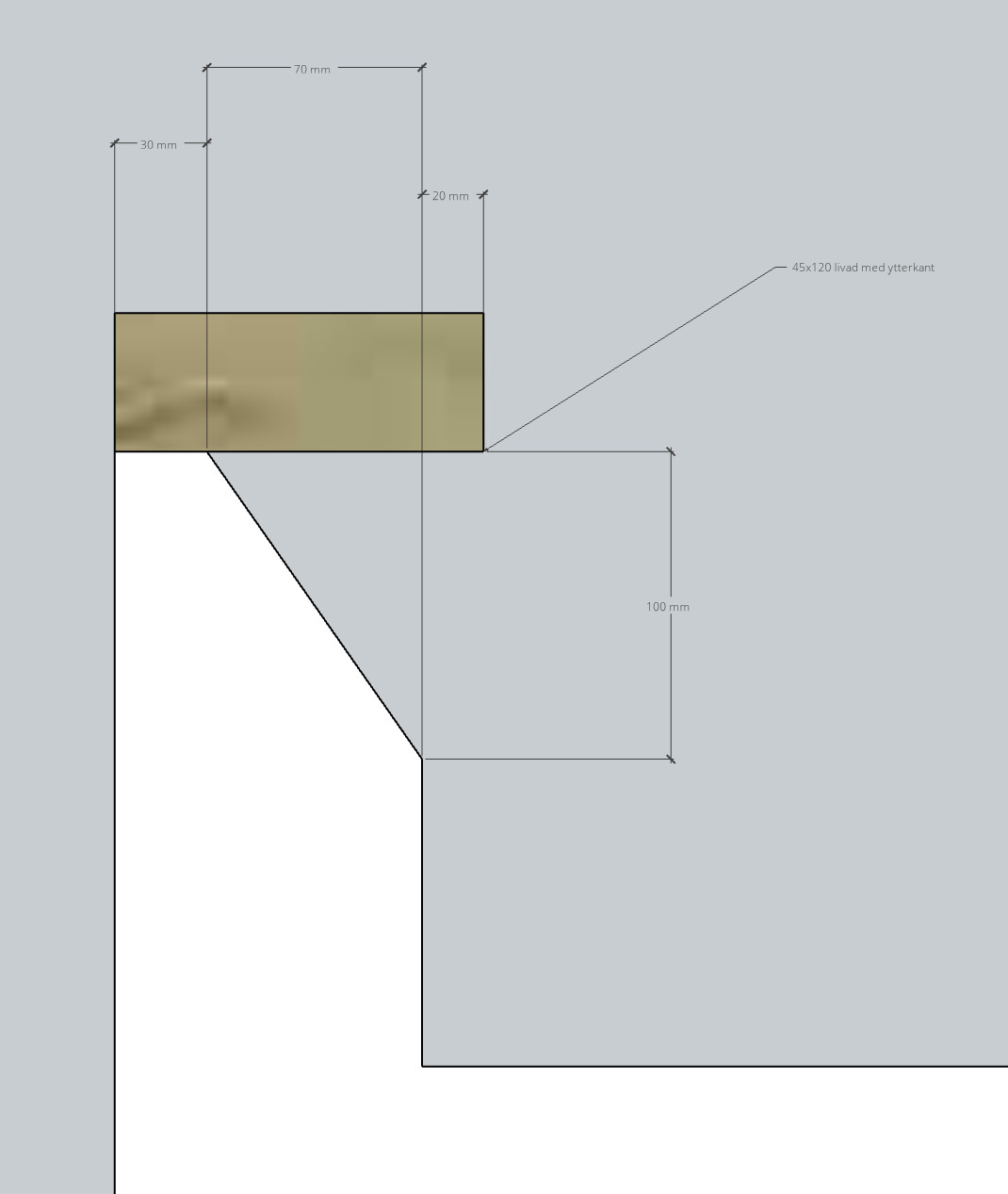

Var ute och mätte nu lite snabbt.
Yttersta isoleringen är 30mm, sedan går den brant 100mm (55 graders lutning).
Hade tänkt 28x70 till spikläkt liggande panel.
Med en 120x45 livad med ytterkant så ger det ca 20mm över voten/kantbalken, men centrum på 120 ger ca 50mm betong över isoleringen att skruva i om man skulle skruva i centrum.
Diagram över isolerings- och betongsektion, visar mått på isolering och betong med 45x120 skruv positionerad vid ytterkant.

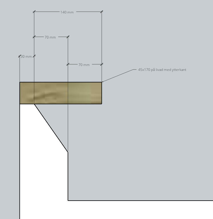

Med en 170x45 livad med ytterkant så ger det ca 70mm över voten/kantbalken, men centrum på 170 ger ca 80mm betong över isoleringen att skruva i om man skulle skruva i centrum.
Diagram över väggsnitt visar 45x170 träbalk, 30 mm ytterisolering samt måttangivelser för betongen ovanför isoleringen.

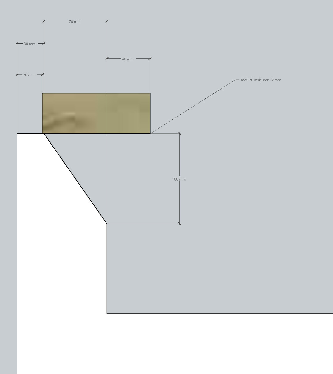

Med en 120x45 inskjuten 28mm för luftspalten så ger det 48mm över voten/kantbalken, men centrum på inskjuten 120 ger ca 80mm betong över isoleringen att skruva i om man skulle skruva i centrum.
Byggnadsritning med måttangivelser visar isoleringslager och betong över kantbalk, inklusive brant snitt och luftspalt på 28 mm.
