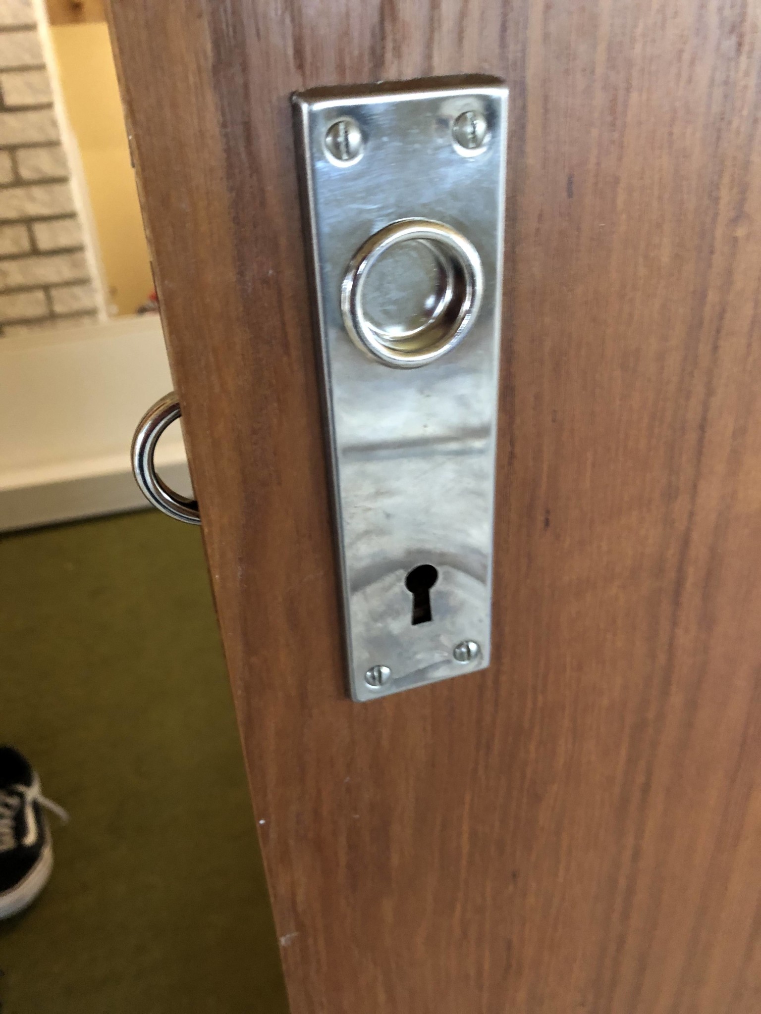

Vi ska i vårt 60-talshus sätta infällda pardörrar. Har hittat den här referensen (bild) och är på jakt efter något liknande. Har haft lite utkik på blocket och Facebook marketplace men inte hittat något. Någon som har koll på ifall det finns några som tillverkar liknande dörrar? Har hittat en hel del mer inriktade på sekelskifte. Om ni har inspiration på snygga infällda 50-60-talsdörrar får ni gärna skicka. Vi har inte tänkt ha ”fönster”. Sofia

När jag letade efter dörrar i gabon att komplettera med vid ett projekt i ett 60-talshus hittade jag denna sida;
https://www.swedoor.se/produkter/innerdoerrar/doerrar/produkt-se/?productId=11363#
Det står att dom gör skjutdörrar och dörrar i mått 10x21, men jag kan tänka mig att ni får komplettera med beslag i trä om det är det exakta utseendet ni söker.

Kan det vara ett alternativ att slakta ett par vanliga slagdörrar från rätt årtionde? Borde finnas i mängder efter vitt-och-fräscht-sjukan dragit fram. Detta skulle ge större utbud än att leta efter färdiga skjutdörrar. Karmen finns ju nytillverkad.
Jag använde en befintlig slagdörr till mitt skjutdörrsprojekt och det enda som behövde anpassas var handtaget/nyckelskylten och att karmen fick kortas i underkant pga att gammal dörrstandard är typ 208cm hög istället för 210.
