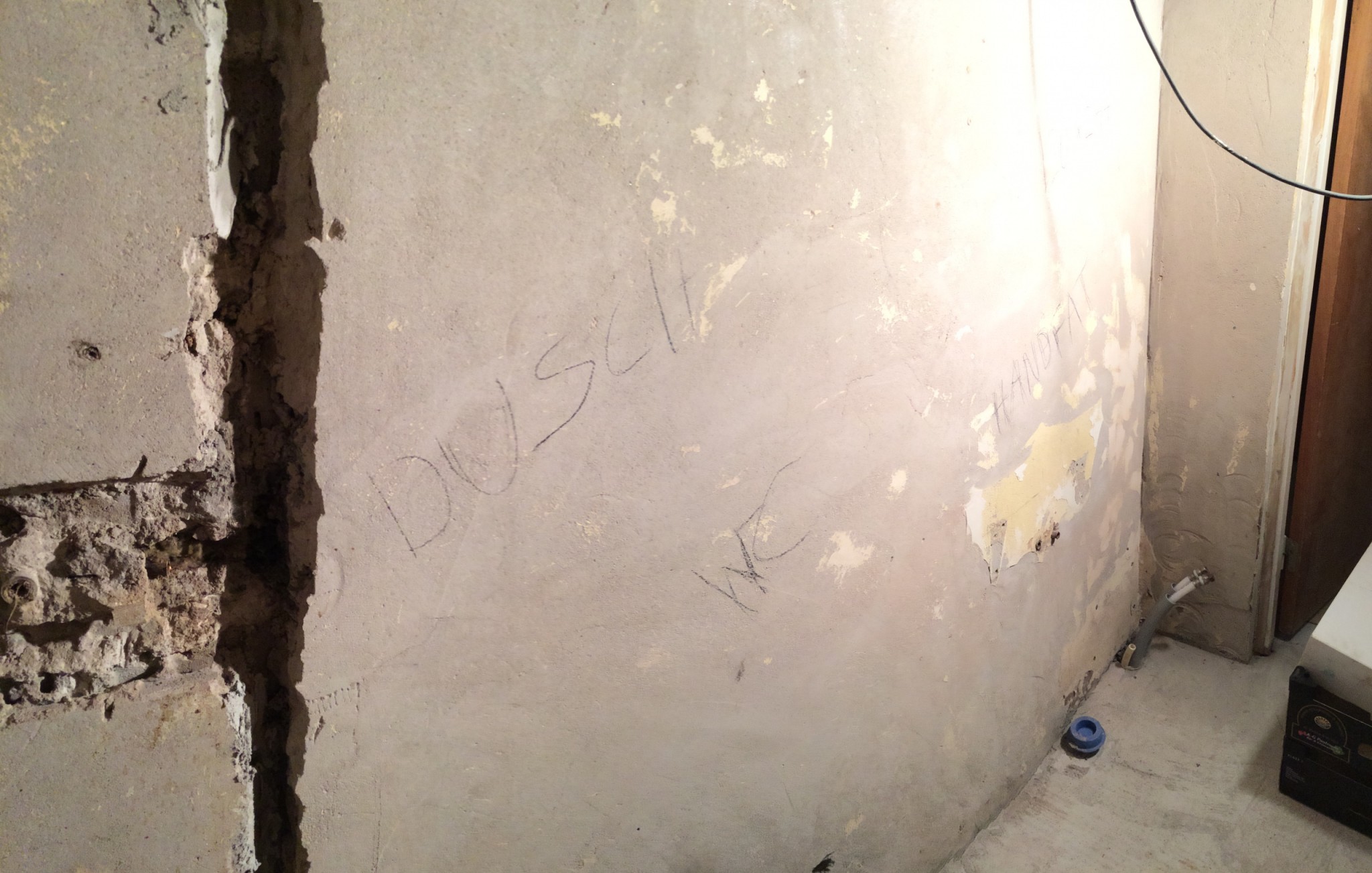

Vi renoverar ett litet badrum i betonghus och vill ha infällda rör i väggen av flera skäl. Det blir snyggare, stilmässigt passar det 1960-tal bättre och det är enklare att hålla rent. Hantverkaren säger dock att alla lägger utanpåliggande rör nu. Jag förstår att utanpåliggande är enklare och förstås säkrare vid eventuellt läckage men frågan är varför det skulle läcka om man gör det ordentligt. Vad ska man tänka på i det här läget?
Från vänster blir dusch, wc och handfat. Vi missade i början så VV ock KV hann läggas upp ur golvet (längst ner till höger). Kan man tänka sig en kompromiss med utanpåliggande till handfat och wc samt infällt till duschblandaren? Eller går det att lägga infällt hela vägen? Att såga ur spår för infällt är inga problem.

Det är inga problem att spåra in infällda rör, men du måste dra ett rör till varje ställe och ha en fördelare någonstans, eftersom man inte får skarva dolt.
Om man ska följa branschreglerna så får inte vattenrör komma upp ur golvet i våtrum, och avloppet på bilden ser ut att vara placerat för nära väggen.

Det var som attan. Får kolla med vår vvs:are som gjort jobbet (han som är i branschen borde ju veta sånt). Gäller reglerna hela golvet, vattenrören kommer upp alldeles innanför tröskeln och duschen är i andra ändan av rummet? Avloppet i bild är avsett för handfat, gäller reglerna även detta?lordi skrev:

Kolla på www.sakervatten.se för gällande föreskrifter. Det ska vara minst 60 mm från avloppet till vägg, för att det ska gå att ansluta tätskiktet på korrekt sätt. Gällande vattenrören så gäller det hela golvet.
Ibland när man gör om gamla badrum så måste man göra avsteg från reglerna, men här hade man kunnat lösa det på ett bättre sätt genom att dra upp rören i vägg.

Det är som Lordi säger. Men om det är ett oisolerat källargolv utanför zon 1 som avloppet till handfatet är placerat i så skulle jag leva med placeringen då tätskikt ej behövs. Framgår inte om det är källare dock.
