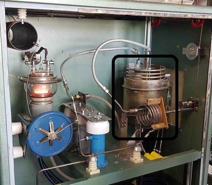

Ett exempel på det från tråden elkultur här på forumet och en betydligt både äldre och potentare värmare. Inringade delen på bilden är motsvarande i det fallet som i handtaget.
Industriellt värmesystem med inringad del som visar impedansanpassning, likt diskuterat handtag.

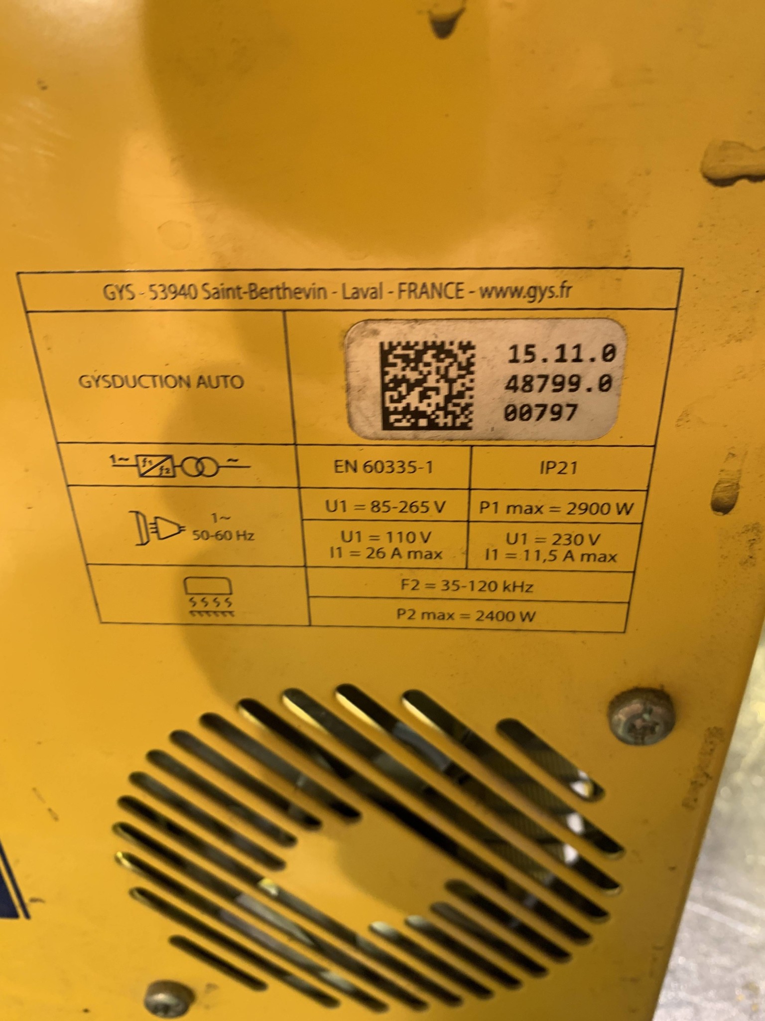

Jag har inte tillgång till maskinen så vet inte vad märkskylten säger. Hittade dock en bild på märkskylten från motsvarande maskin från Telwin:
Märkskylt på Telwin Smart Inductor 5000 med tekniska specifikationer och företagslogotyp.
Som du ser på den maskinen är data för U2 inget man kopplar direkt mot spolen man värmer med. Som sagt är det troligt med impedansanpassande trafo och även delar av kapacitansen för parallellresonanskretsen spolen ingår i placerat i handtaget.
Inget som hindrar att du bygger ihop något lämpligt själv om du vill. Det kan ju passa bra om den används mer fast. Blir intressant att se vad ditt aggregat innehåller.

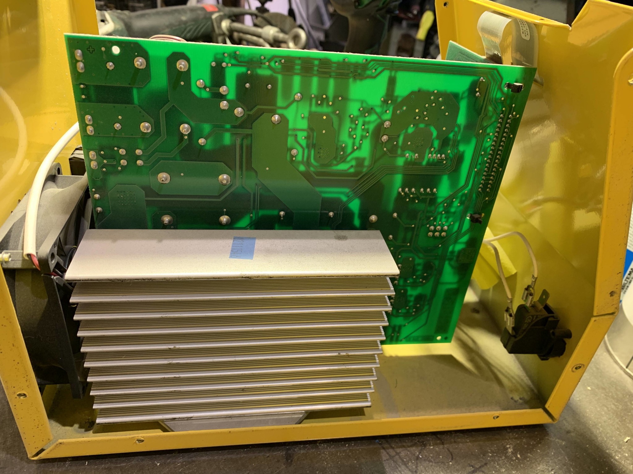

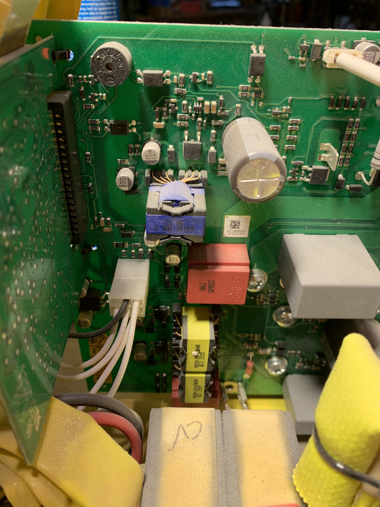

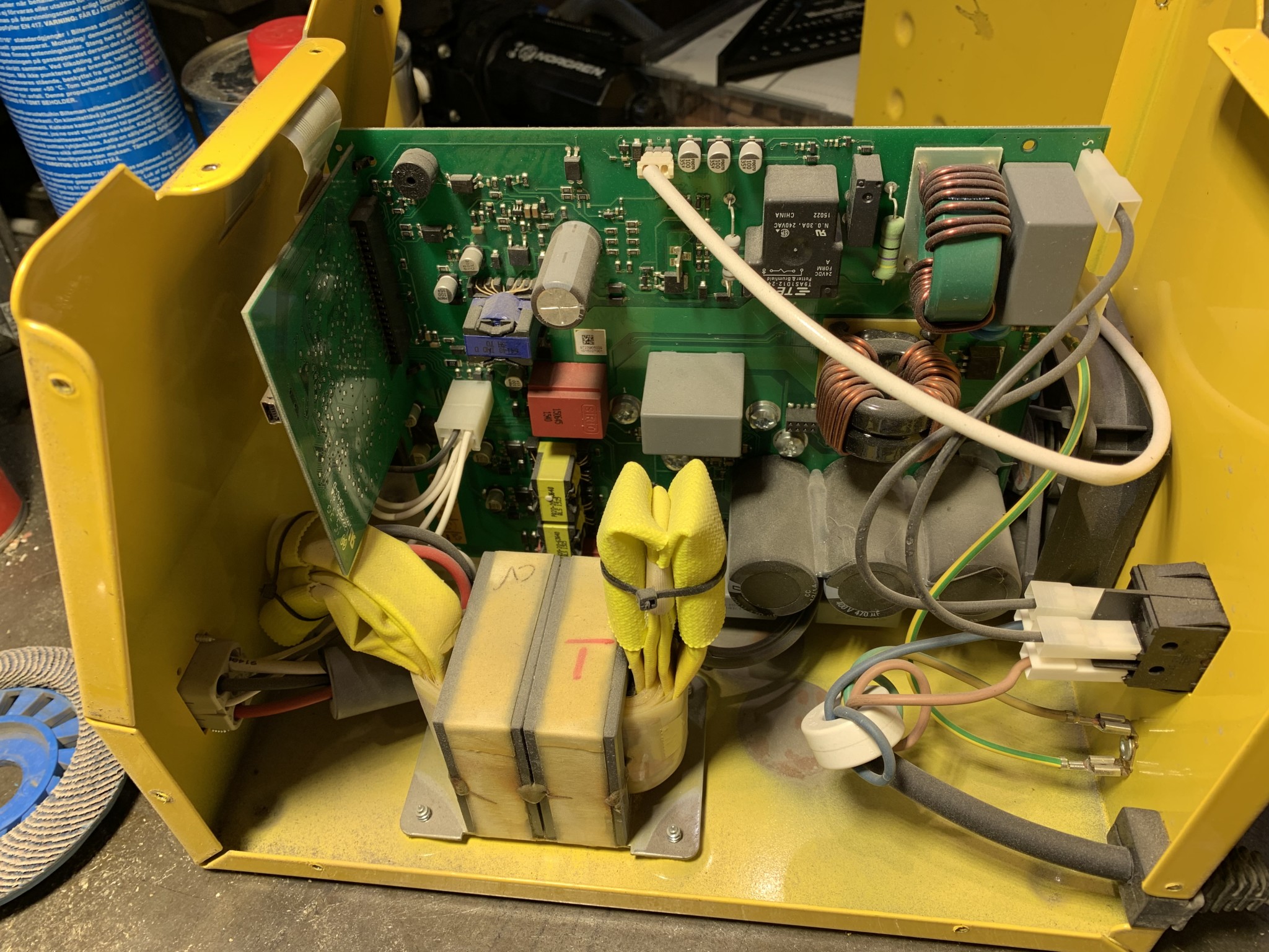

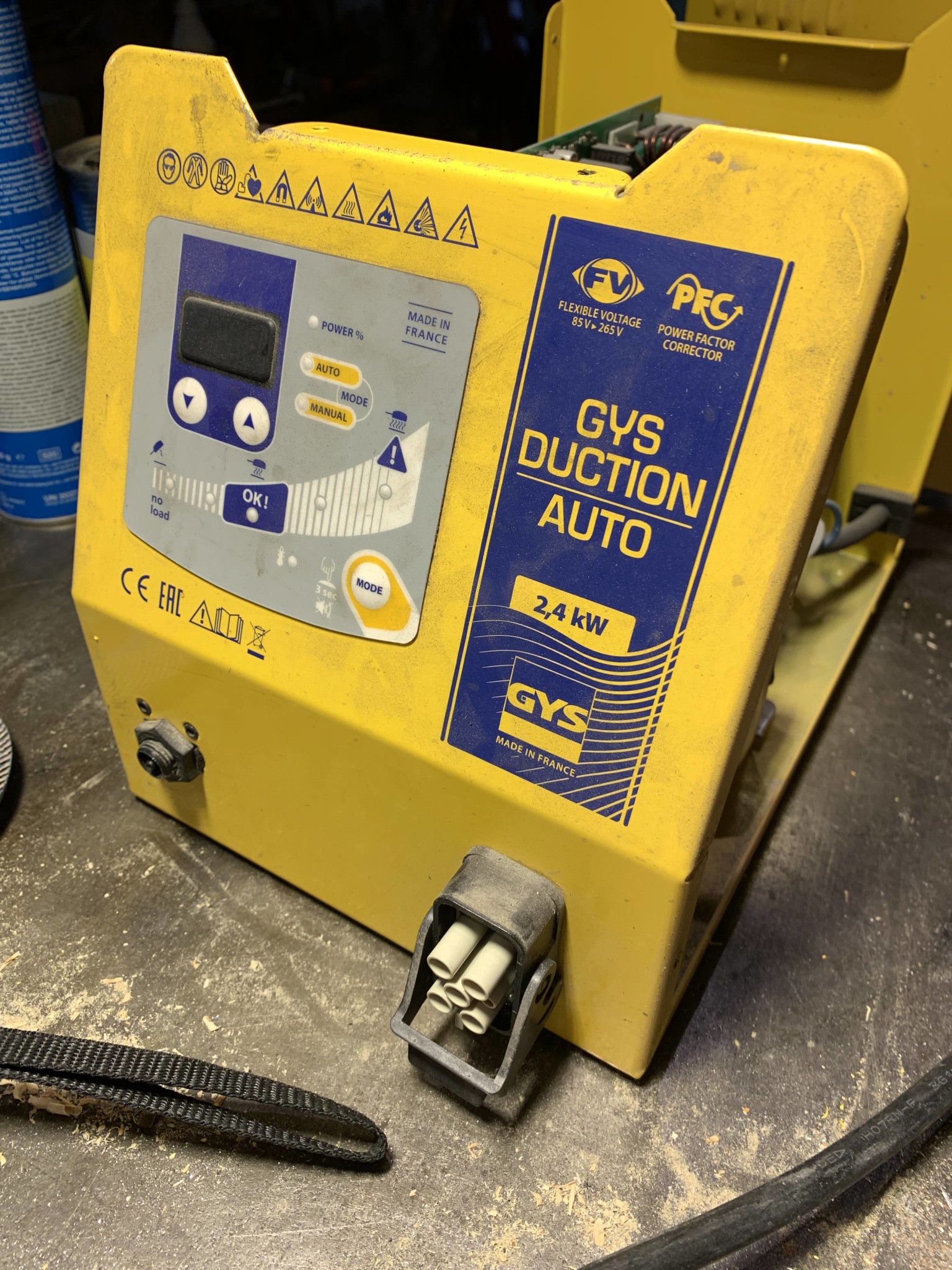

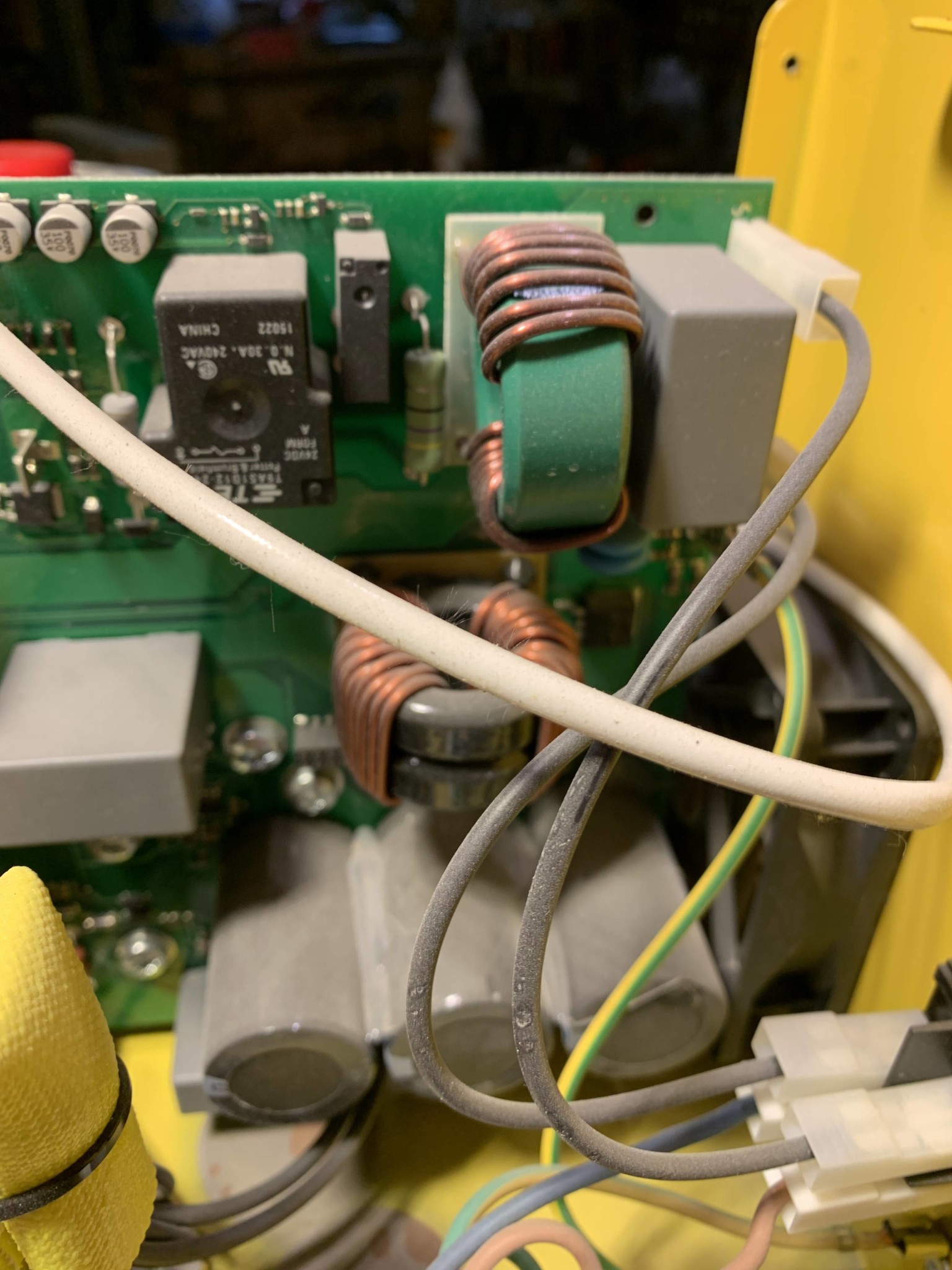

Sent om sider, det kom mycket annat emellan, är här några bilder på innandömet. Är det någon som känner sig klokare av dessa?
