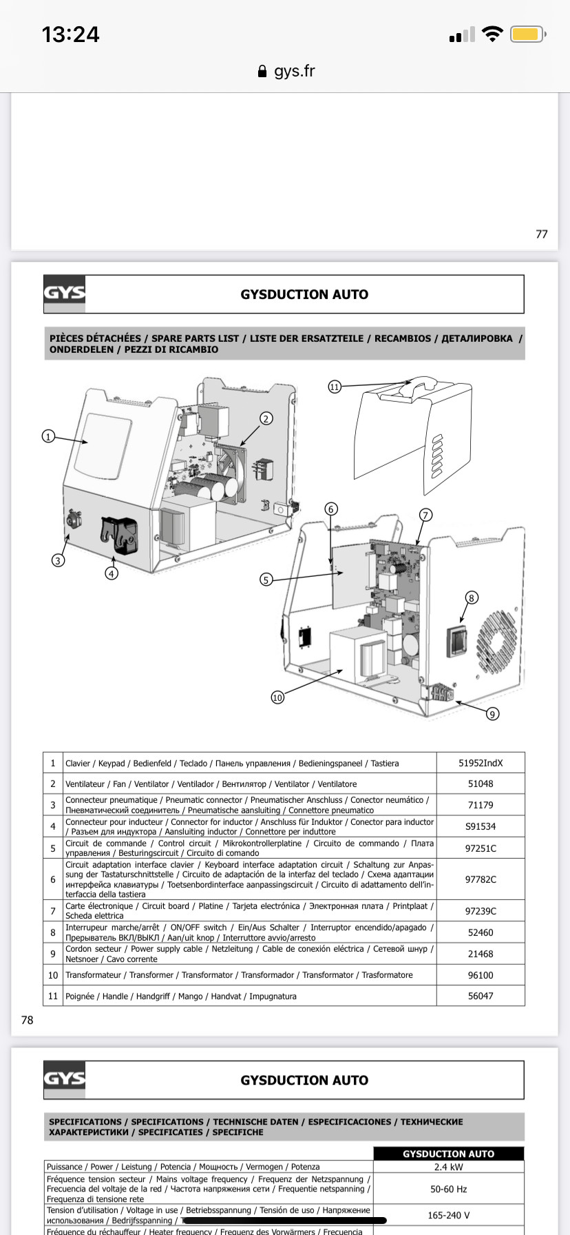

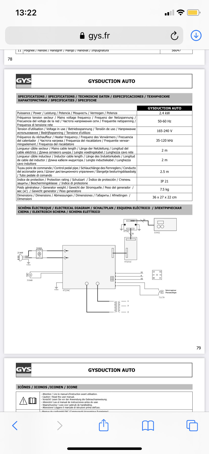

Den säger inte så mycket men hittade två bra bilder i den
Om jag öppnar lådan borde jag lätt se vilka kontakter som ska driva spolen och koppla ut dessa till separata plintar via överdimensionerade kablar och sedan ansluta spolen på det viset. Det verkar som man väljer tillbehör på panelen så förhoppningsvis kommer automatisk identifiering inte att ställa till det, iaf inte i manuellt läge.

Kraftelektroniken är nog samma för alla enheterna och sitter väl i lådan, sedan finns olika ”program” som begränsar tid och effekt beroende på tillbehör?

Enligt specen är frekvensen 35-120KHz. Hur väljs frekvensen?
