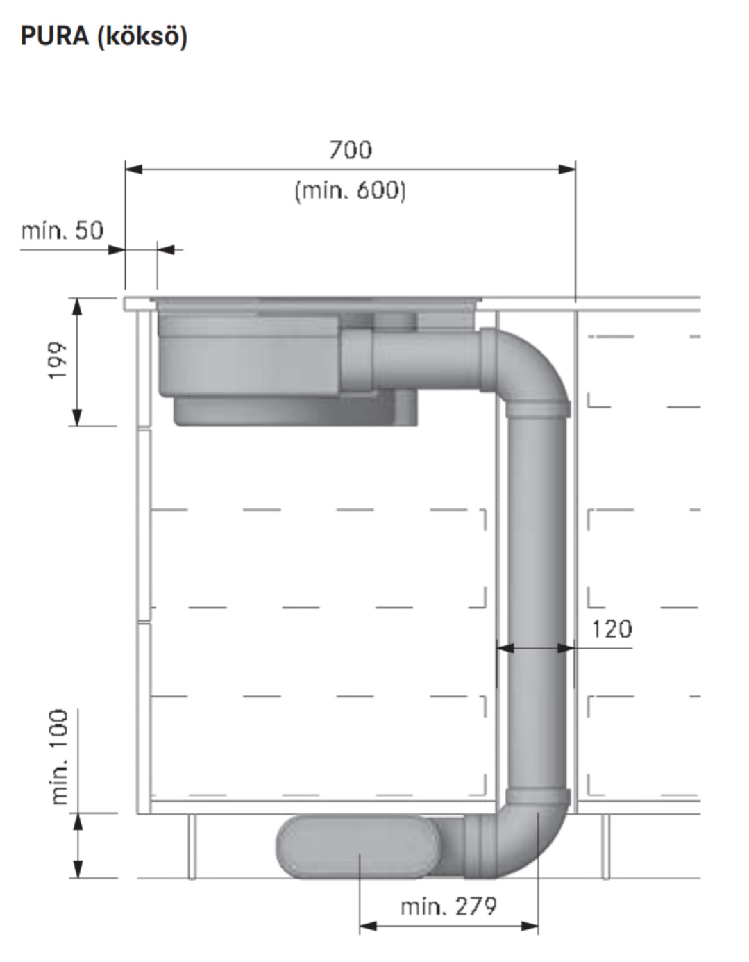

Jag har nyligen köpt en Bora Pure med kolfilter som ska monteras i en köksö. Nu funderar jag dock på om det vore bättre att istället använda frånluft, eftersom vi ändå ska renovera hela köket.
Min plan är att dra röret rakt ner genom golvet till krypgrunden, för att sedan vinkla det och leda ut luften genom grundmuren.
Hur mycket bygger det platta röret som ansluts på baksidan av Bora-hällen? Jag planerar att ha ett avstånd på drygt 10 cm mellan ryggarna på köksöns skåp, så att röret får plats utan att inkräkta på skåpens utrymme.
Räcker 10cm tro?

Då har ni alltså dragit röret inne i bänkskåpet och inte utanför så som jag planerar att göra?S saltet skrev:Vi har sedan flera år en Siemens och drog ner utblåset i plintgrunden. Fungerar alldeles utmärkt. Bättre än att bara köra med kolfilter. Ja lådorna i köksön blev lite mindre djupa men ser det inte som något problem.
Det som är större problem är att hällens plattor endast är 23 cm vilket innebär att en större stekpanna inte blir jämnt uppvärmd.
Hur ser övergången ut ifrån det platta röret till runt?
Vi kommer ha en 16cm hög sparksockel så jag hoppas övergången får plats där 😅
Vår övergång sitter i köksön. Allt är dolt i köksön. Efter övergång ett 110 rör ner och genom golvet. Då vi har plintgrund går oset ut direkt.L Lagerlasse skrev:

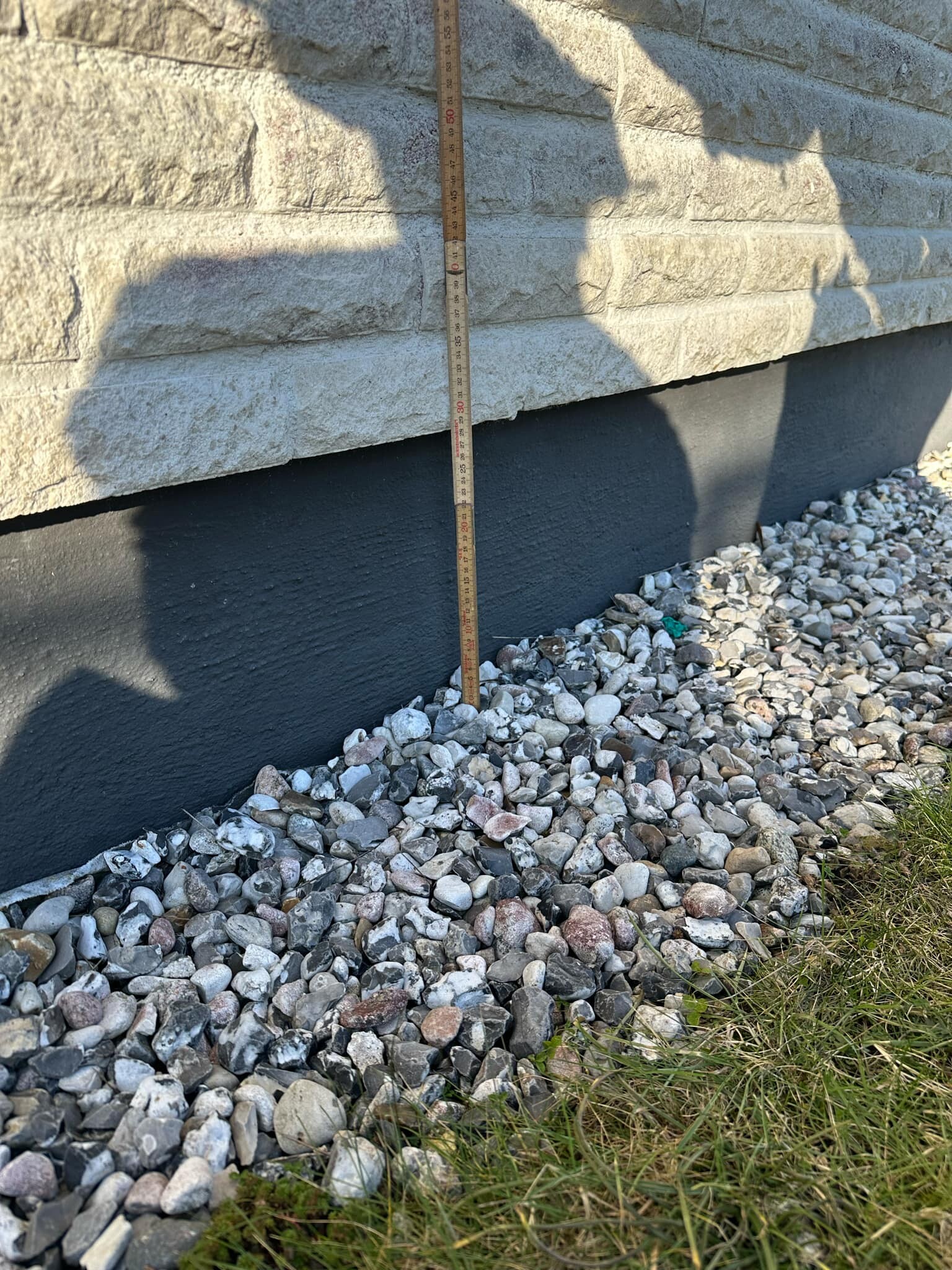

Jag planerar även att leda utblåset genom grundmuren. Min fundering är om det kommer att hamna för nära marknivån. Avståndet mellan marken och tegelfasaden är endast cirka 29 cm, vilket ska räcka för ett 160 mm hål samt galler/vindskydd. Behöver jag tänka om? 🤔S sinuslinus skrev:
