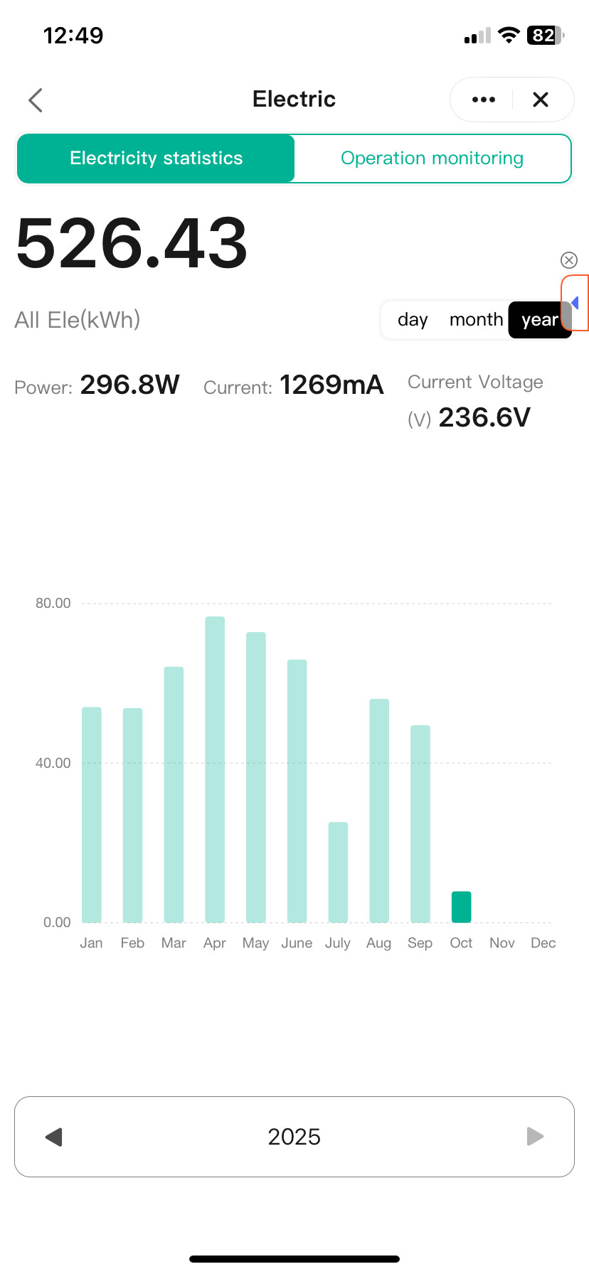

Tänkte jag skulle berätta om mina erfarenheter gällande den Indol EcoHeat 100liters som vi installerade för lite mer än ett år sen.
Vi har ett hus som är tillbyggt av förra ägaren och då satte dom en 100liters i tillbyggnaden där ett större badrum blev byggt och sedan en mindre beredare på 30liter till köket och liten toalett i gamla delen. Jag bytte ut dessa två till en Indol 100liter vilket fungerar väldans bra. Vi är 3st i familjen och vi har aldrig upplevt att varmvattnet har tagit slut eller så.
Förr låg vi på runt 4000kwh/år och nu runt 500kwh. Kör man i ecoläget (enbart med värmepump) så ligger den på ca 300w och tuggar på tills den uppnår sin inställda temp. Finns även ett läge där även elpatronen går in och hjälper till, vilket jag använder lite kombinerat med en inbyggd funktion i VVB. Jag har gjort en styrning med min Homey att när solcellerna har överskott så triggar den även elpatronen i VVB och kör på så temp går upp i nästan 70grader. Har varit bra i sommar när det har varit lågt elpris och man hellre kan nyttja den själv istället för att sälja 😀
Vi tar tilluft från vardagsrummet där vi har kamin samt luftvärmepumpen och frånluft ut genom vägg.
Vi är iallafall nöjda och rekommenderar Indol 😬
(Nedan är förbrukningen hittills detta året)
