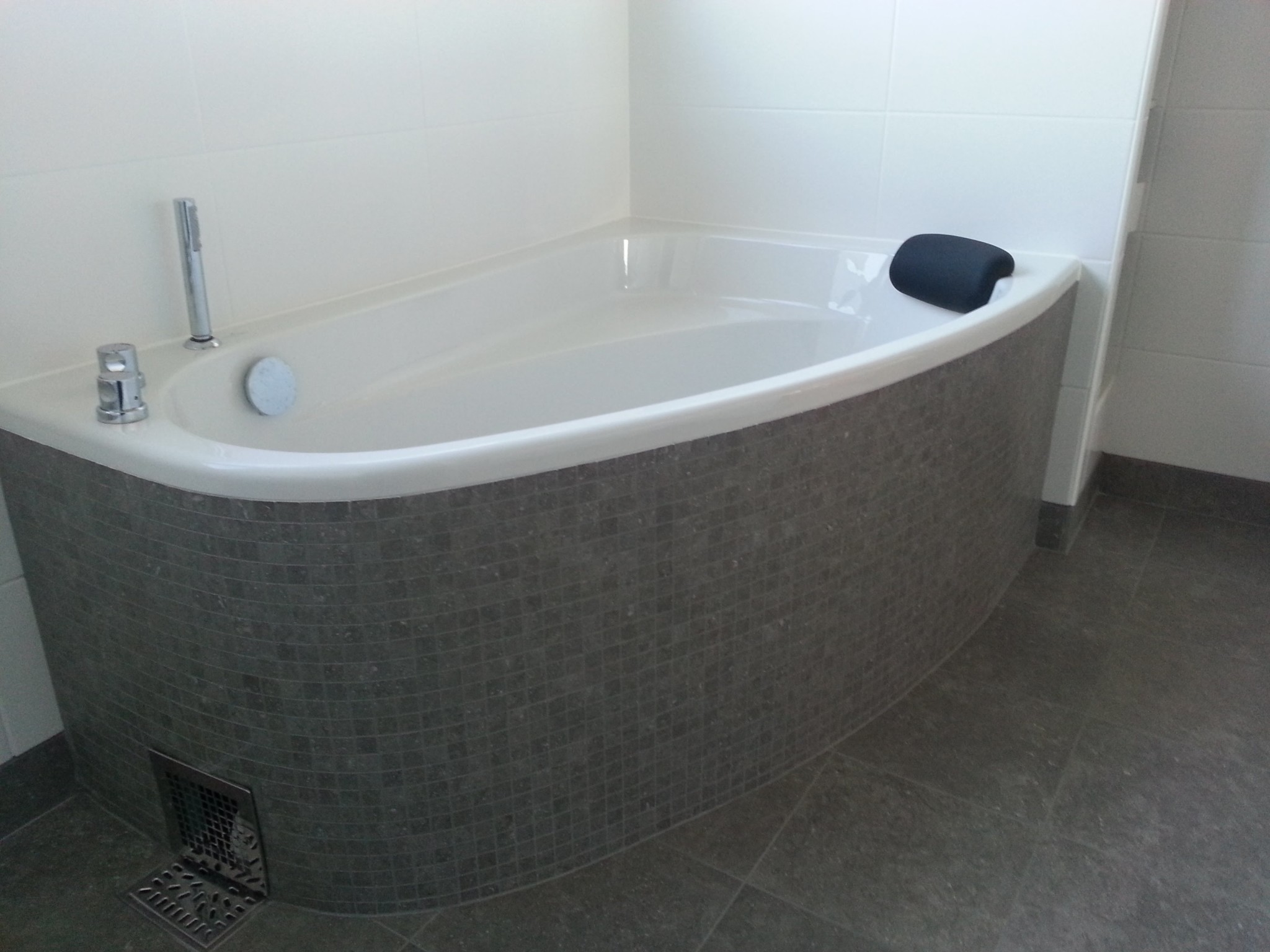

Så här gjorde vi:
och det är stabilt som berget. Det är lux-elementskivor (en med skåror för att kunna följa karets form) som är fastlimmade mot golv och kar, och med mosaik på. Plattsättaren hade inga kommentarer till det, jag tror det var han själv som föreslog det.

Alla fogar mellan badkar och vägg lägger man med mjukfog, så stor är inte risken att det spricker, men bubbelbad som står o vibrerar har tendens att spricka upp efter tid. Dock så tenderar dessa fogar att bli rätt tjocka och breda, pga att karen ofta har en ngt rundad kant, och blir det mycket fog.
Jag har gjort flera badrum med bägge dessa förslag, men kan inte påstå att det ena är bättre än det andra.
Det jag också gjort är ett mellanting mellan dessa, har gjort själva fronterna löstagbara, syns inte att dom är löstagbara om man gör det snyggt.
Har man rivit många badrum med helt inbyggda badkar så ser man vad som samlas under badkaren som man inte kommer åt att städa! Pga av detta skulle jag själv aldrig bygga in ett kar som man inte kommer åt att städa under.
För jag lovar att det smyger sig in skit under.

Vi byggde som du vill ha det i ena badrummet när vi gjorde om för 5-6 år sedan. Inga problem alls. Inga sprickor. Satte mosaik och skivorna var Do-it byggskivor från Bauhaus. Samma som luxskivorna men lite billigare. Inte svårt att göra rent heller. Så ni kan lugnt köra utan sarg tycker jag.
Tack för era svar! Då låter det mest som att det är plattsättaren som vill göra på sitt sätt! Vi kommer sätta en ”renslucka” för att möjliggöra viss städning under karet. Vi kommer kakla med 30x60 klinker men det ska väll inte vara något problem?
