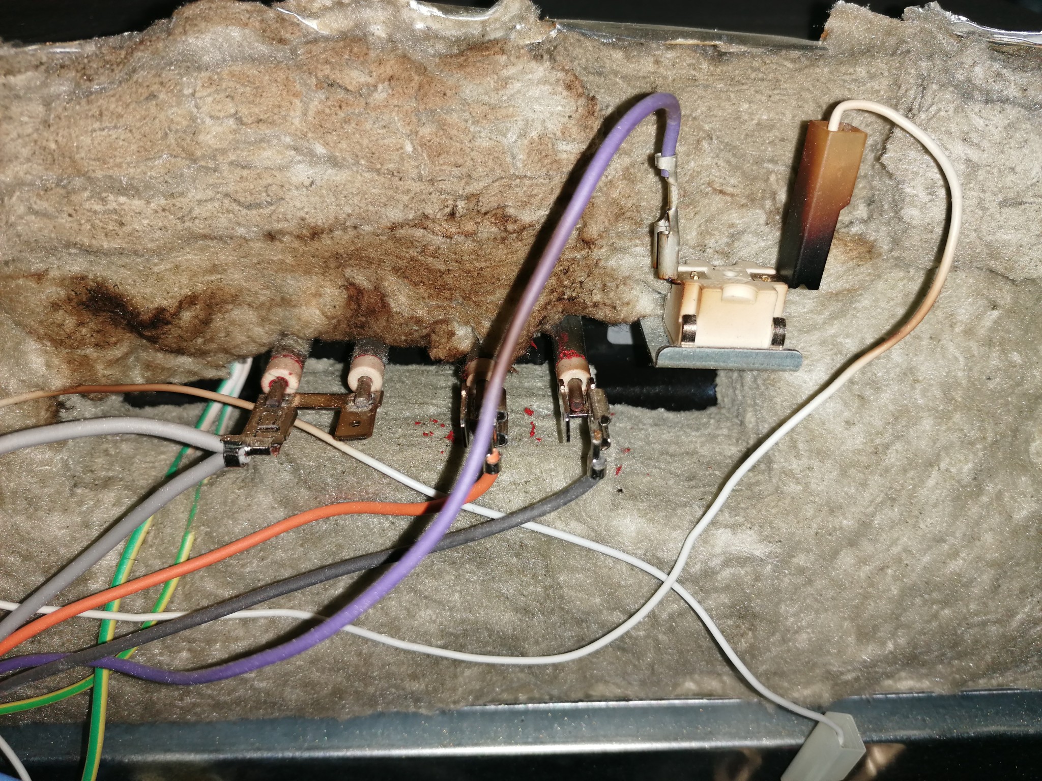

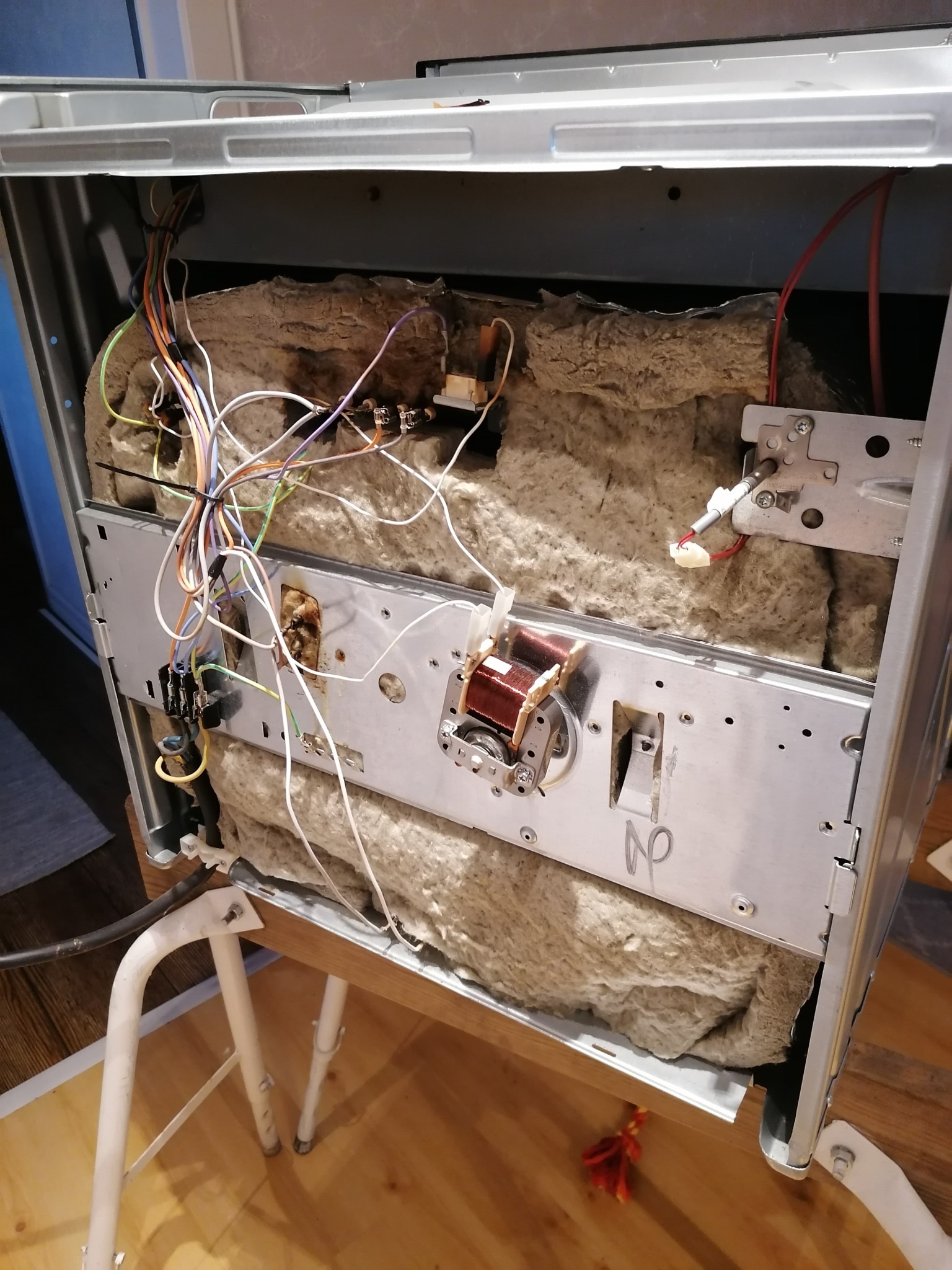

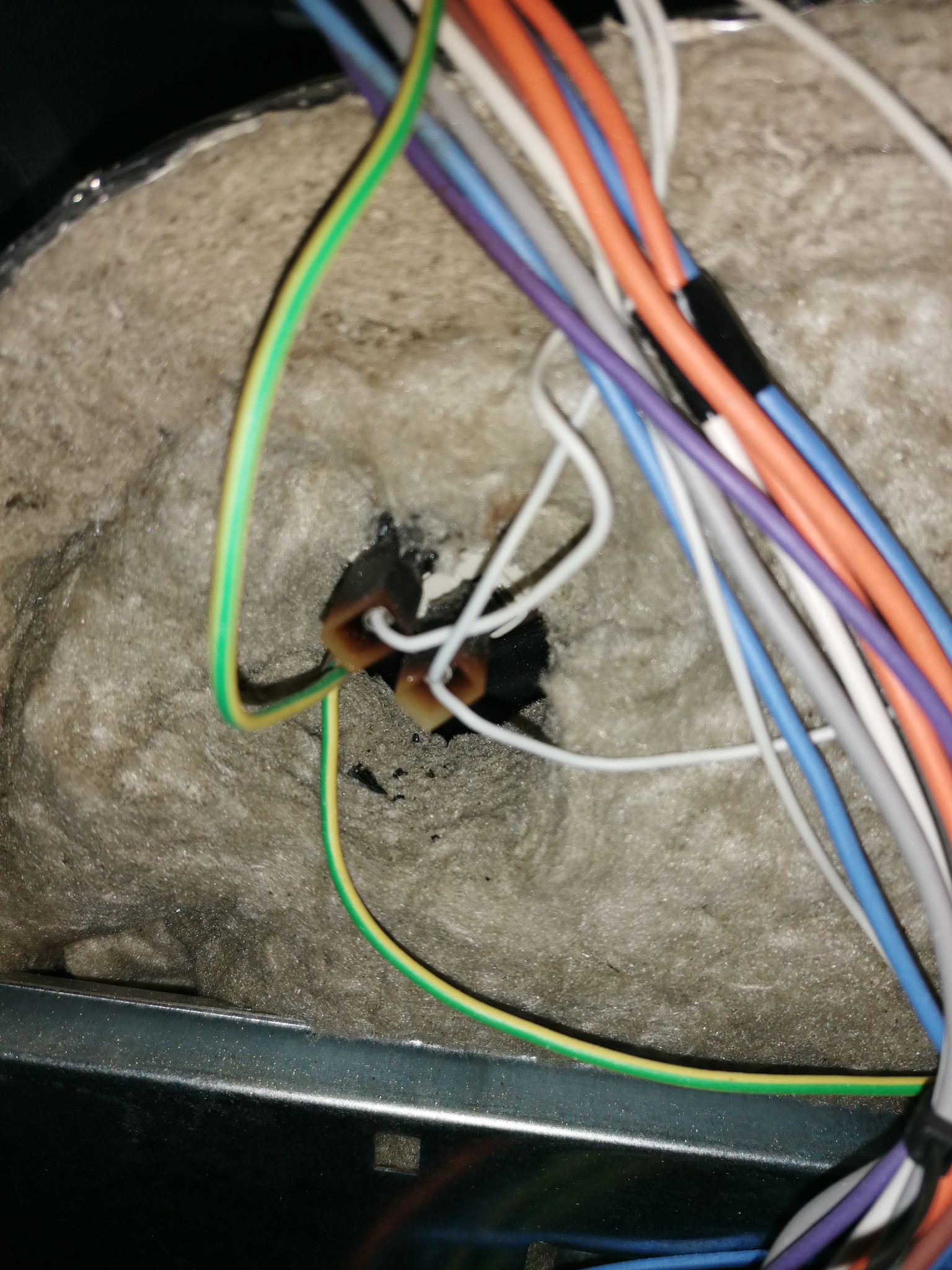

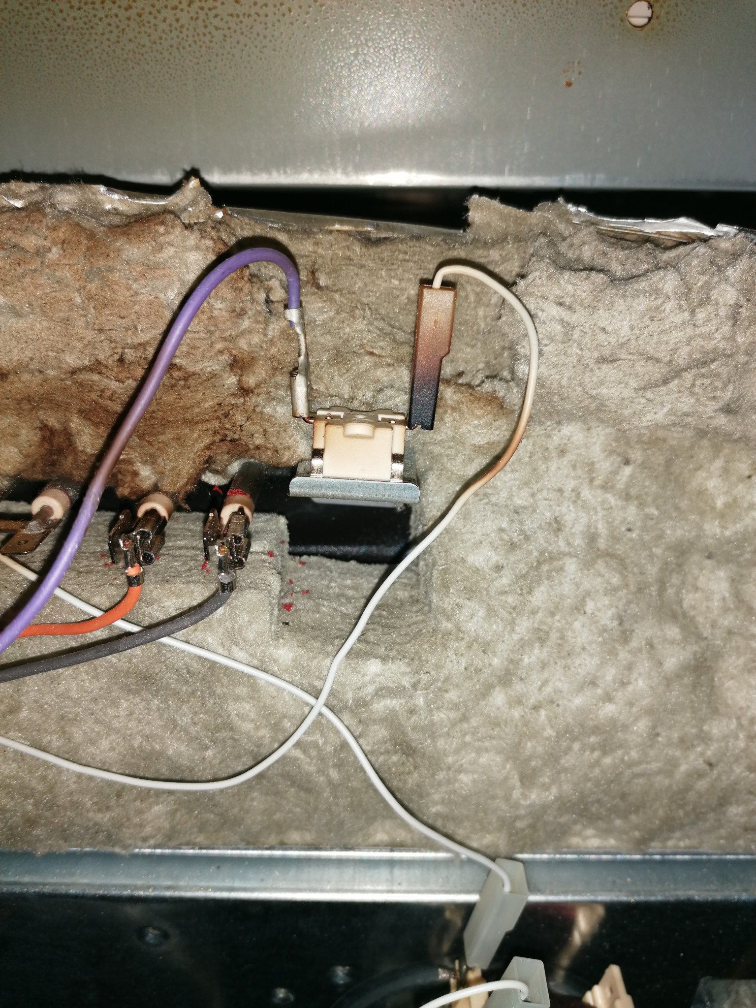

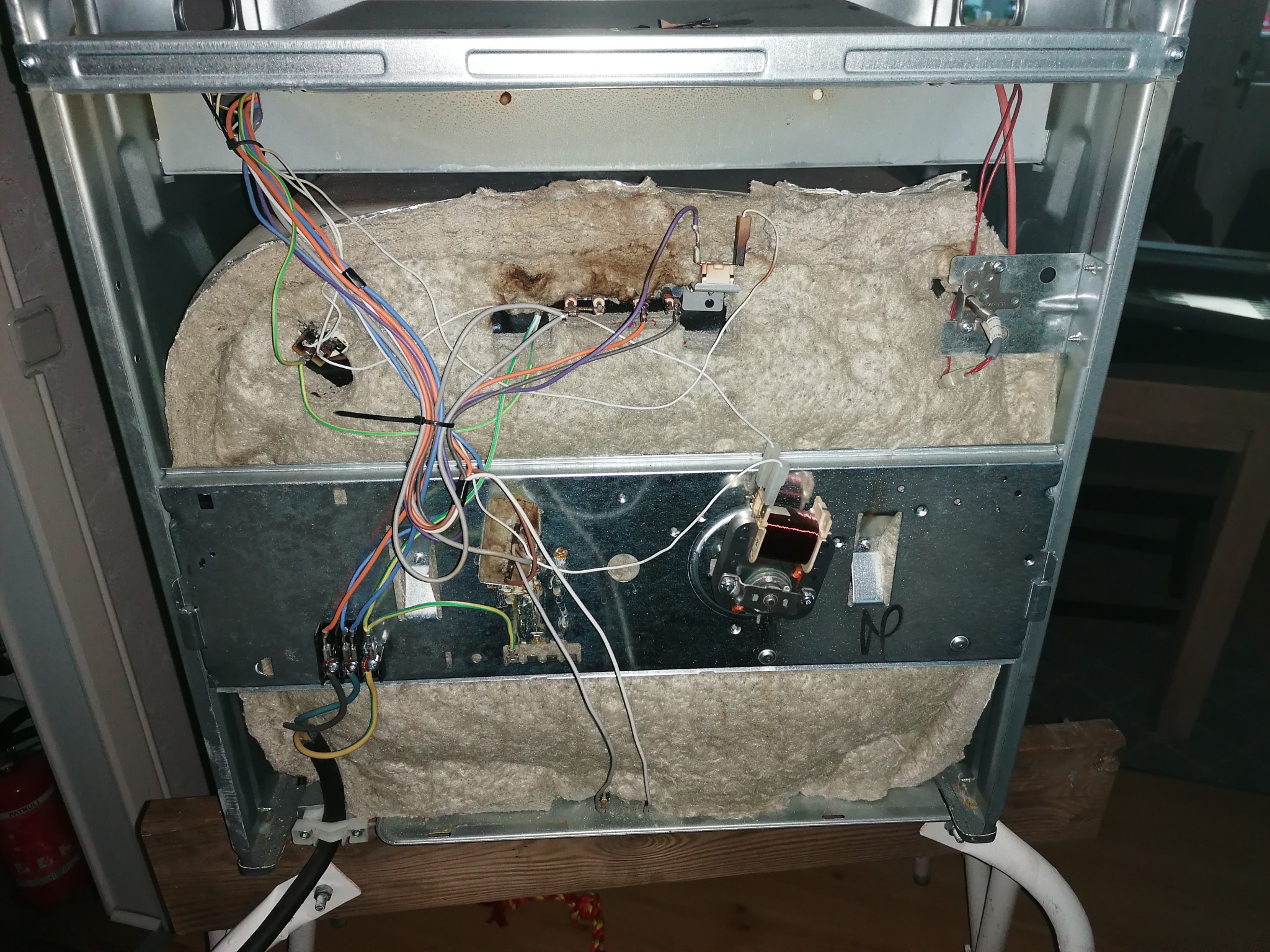

Hej. Jag har precis bytt ringvärme värmeelement i vår inbyggnadsugn. Nu undrar jag om det verkligen ska se ut så här på baksidan av ugnen? Det ser ju brännt ut? Annars funkar ugnen som den ska.

Inget ovanligt med svarta/bruna stickisar, trodde först att det luktade bränt när du startade upp, är en oljefilm på elementet som rostskydd och bränns bort. Att sticksarna har fått annan färg beror på att plasten på dom inte tål värmen. det viktiga är att dom inte är brända på kontaktytorna.
Edit dom stickisarna är skit och klämda på ledningen, där har det en förmåga att bli varmgång med brännsår och dålig kontakt, med påföljd att det bränner mer och till slut går av.
Tack for svaret. Bare så jag forstår det rätt - sticiksarna, mener du plasten som sitter på kontakterna?
Jepp det är en bakvänd stickkontakt där ( liksom abiko som alla säger om den typen ) plasten klarar inte värmen, klart det tar några år för att bli svarta/bruna, när dom är som sämst smular dom mellan fingrarna. Men bry dig inte, plasten är där som petskydd och behövs inte i princip.
Dilato
Tack, då kan jag vara lugn och skruva på plåten igen. Tyckte bara det såg konstigt ut att plasten var bränd. Tack för hjälpen
