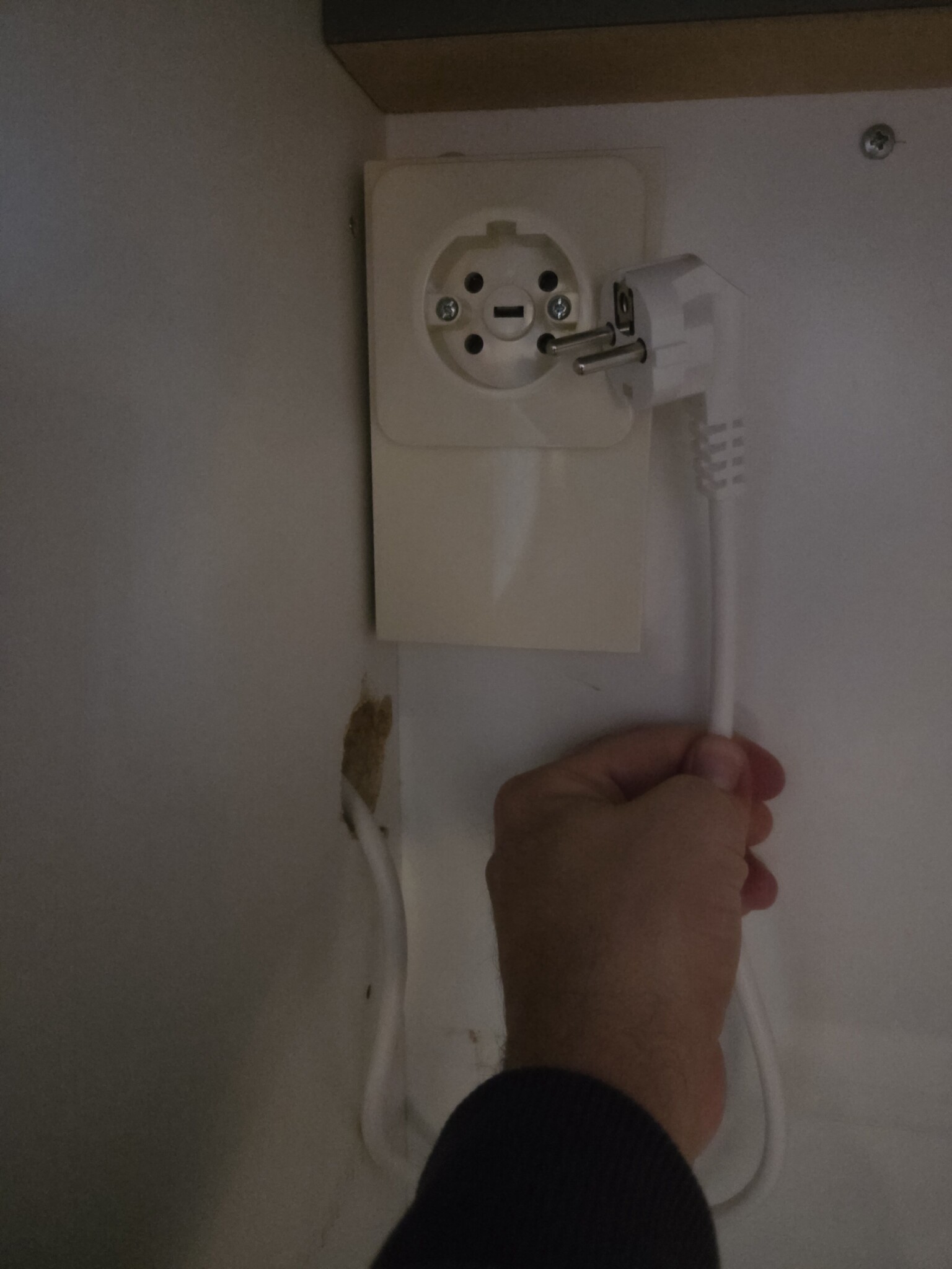

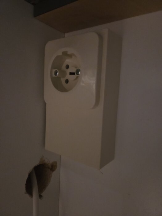

Tack för tipset med dosan. Har en dosa för perilex (se bild), så det betyder att vanligt infällt uttag in kan ersättas i samma dosa utan jag behöver plocka bort hela dosa med andra ord?

Bilen visar ett utanpåliggande uttag. Sewr ut som en "sockeldosa". Lite märklig montering av den. De är normalt avsedda att monteras när trådarna kommer upp ur ett rörutsläpp precis i vinkeln golv/vägg. Och trådarna går då i den rektangulära kanalen en bt upp på väggen där dosan monteras i kanalen.
Frågan är om det finns en vanlig dosa i väggen där, och att man satt dteta för att kunna ha ett perilexuttag som inte passar i dosan.
