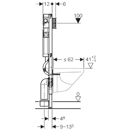

Jag är mitt uppe i en totalrenovering av min lägenhet. Jag vill få plats med mycket på en liten yta och har därför beslutat att bygga in WC-fixturen i väggen.
Jag har därför beställt hem en vanlig Geberit Duofix Sigma 112 cm (RSK 8097668) och tolkat produktritningarna som att den bygger 12 cm.
När den anlände till bygget idag ringde hantverkaren och sa att den bygger 19 cm istället medräknat avloppsröret. Kollar då ritningen igen och ser ju tydligt att avloppsröret sticker ut utanför dessa 12 cm.
Tyvärr så har jag inte 7 cm att förlora. Någon som har erfarenhet från detta och vet om detta stämmer? Det går inte att byta ut avloppsröret mot en klenare dimension eller justera något annat?

Tanken var att fixturen skulle vara 120 mm djup och byggas in i en vägg reglad med 120 mm reglar. Nu verkar totalmåttet bli 190 mm (fixtur + rör). Själva dimensionen på röret är 110 mm enligt hantverkaren, vet inte om det är hela vägen eller bara anslutningen mot golv.
Så det är så man ska tolka det! Tack!
Jag har hittat att det finns en klosettböj med måtten 90/90 samt 90/110. Eftersom hantverkaren säger att den röret måttar 110 mm idag så kanske man kan få in den till 13,5 cm om man byter till den som är 90 mm istället.
