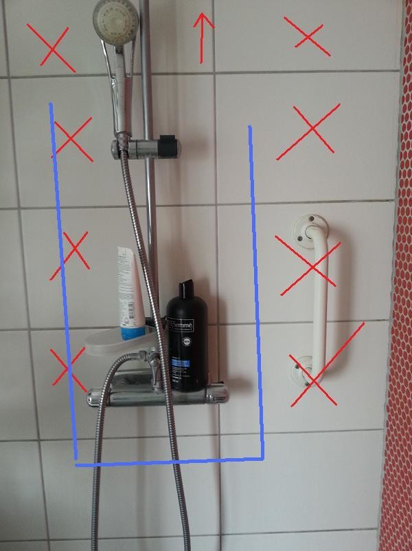

Inbyggnadsblandare, tips på vart man hittar till bra pris?
Förstår inte, om jag tar bort markerade plattor. Sågar bort gipsskivan (blåa sträcken enligt bild) så jag kommer in bakom. Monterar inbyggnadsblandaren på rören, fäster allting i en stomme. På med inkapplinskåpan över blandaren. Drar en slang upp till taksilen, och en till ett fäste i väggen (där jag sedan skruvar på handduschen). Kollar över att allting sitter. Sätter dit ny gipsskiva som precis går in. Sätter dit fuktspärr (gummiduk, måla?) över skarvarna och över hela gipsskivan. Och på med alla andra nödvändiga medel, primer? Tjocklager fästmassa och sedan likadana kakelplattor som innan. Dom stora kakelplattorna kommer täcka över alla "skarvar" på gipsskivan. Sedan ordentlig fog och silikon i kanterna.

Såvitt jag vet så får man inte lov att skarva tätskiktet så som du tänker göra, utan då får man göra om hela tätskiktet.

Fuktskador ska ju inte uppstå om man gör "rätt", med det menar jag på med ett ordenligt lager tätskikt.

Börjar vi i ena änden: Du har uppenbarligen skivmaterial och efter att du pratar om att måla så antar jag att du har ett rollat tätskikt. Detta är idag inte godkänt som fuktspärr på skivmaterial men det går att komma runt genom att inte göra om badrummet utan anse installationstillfället till det ursprungliga datumet och att du just nu bara underhåller badrummet.
Nästa grej blir att fuktspärr testas och godkänns som en enhet inkl fix men utan kakel och fog. Detta innebär att du i teorin måste hitta och använd samma fuktspärr, primer, fix etc för att tätskiktet skall anses godkänt.
Det som är värst och gör att badrummet inte riktigt går att få helt försäkringsbart utan att börja om är att du inte kommer kunna få till en bra övergång mellan nya och gamla tätskiktet. Varje ställe där du lyfter kaklet kommer du ha påverkat fuktspärren. För att då vara säker ska den nya fuktspärren på och överlappa mot den gamla fuktspärren. Men hur ska du kunna överlappa korrekt längre än till nästa hela kakelplatta?
Att det dessutom är svårt att få en inbyggnadsblandare godkänd gör det inte lättare. Kopplingar i vägg är ej tillåtna men du kan bygga en inbyggnadslåda som tätskiktas ihop med övriga badrummet och sen ha någon sorts läckageindikation (skvallerrör tex).

Räkna med minst 10000 för bara en godkänd blandare. Sen ska du hitta någon som är van vid att installera just det märket. De olika tillverkarna brukar hålla i utbildningar på just deras grejer. Däremot kommer du troligen att få en fet vattenskada med din tätskiktslösning, så räkna ändå med en totalrenovering inom de närmaste åren.

Alla tätskiktssystem har metoder för skarvning. Kant-i-kant med överlappande skarvremsa eller överlapp. Om det inte är duk under idag så blir det ju inte sämre av att man öppnar upp och tätar med duk. Om det är duk så tar man en liten risk att knacka bort kakel men de släpper väl i fixet så det är stor chans att tätskiktet klarar sig. Dessutom så är det ju på väggen, relativt högt upp så jag håller inte med om att det är 99% sannolikhet för fuktskada! Fuktskadorna härör säkert till 99% från golvbrunn, golv, rörskarvar. Knappast tätskiktet mitt på väggen....
En variant är ju att sätta upp en "fuskvägg" framför riktiga väggen. Därimellan kan man gömma inbyggnadsblandare , rör etc helt riskfritt.

Vill du ha ett svar på vad som gäller så ska du kontakta försäkringsbolaget och förklara att du vill sätta in en inbyggnadsblandare i befintligt badrum och fråga hur de vill att du ska genomföra det hela för att badrummet skall vara försäkringsbart.
