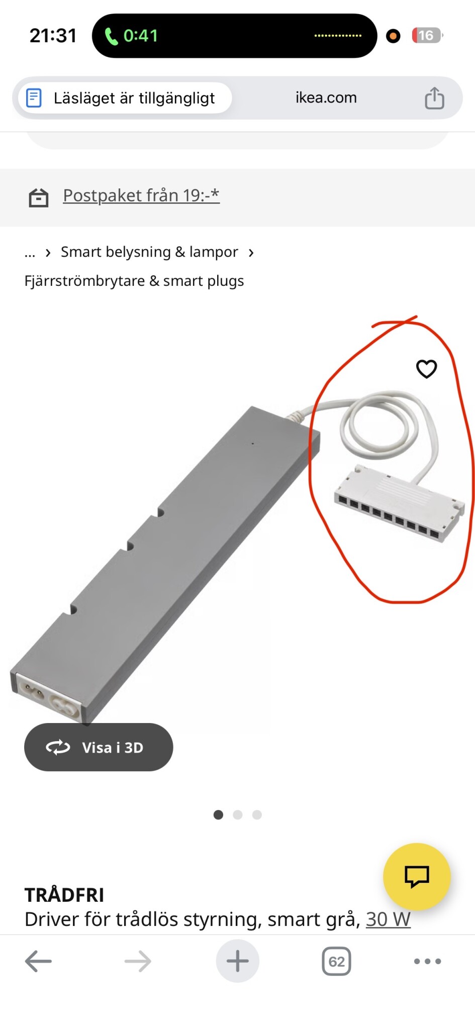

Hur kopplade du in allt i Plejd driver led 75? Klippte du kablarna från belysningen och satte in på + & -?
Jaa precis, jag snodde ”fördelaren” och en bit kabel från en IKEA Trådfri som jag hadeliggande.
Men jaa, räcker med + och - från LED-75 direkt till ljusskenorna.
  • Anslutningsbox och kabel från IKEA Trådfri, för trådlös styrning av belysning. Grå rektangulär enhet med hjärtikon och märkningar.
