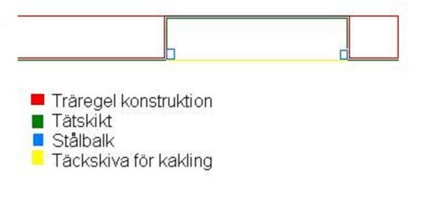

Vi håller på att renovera badrummet.
Vi ska ha en nisch som är 1 m hög längs hela väggen och hantverkaren som gör det vill bygga in hela fixturen i den här konstruktionen (gjord av träbalkar) och sedan lägga tätskikt utanpå.
Det kommer att vara inspektera allt via toppen, då det ska ligga en stenskiva på.
Är det ok? Ska man inte tätskikta utrymmet först? Eller räcker det med tätskikt i botten, med kanter och ett skvallerör ut på golvet?
Och hur blir det förresten med tätskiktet om man har ett skvallerrör in i träkonstruktionen?

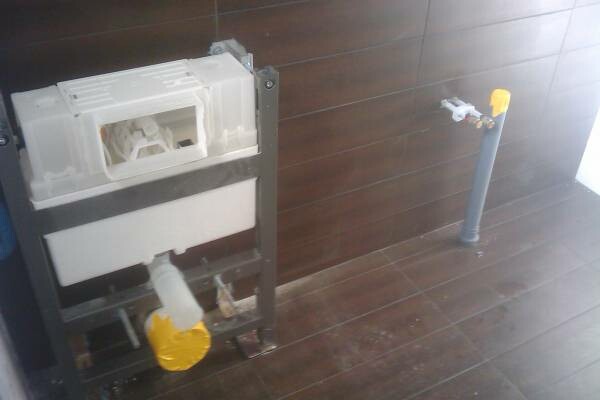

Det låter som en otrevlig lösning.
Titta på toalettillverkarnas installationsinstruktioner, där brukar det alltid finnas exempel på hur cisternen och allt står innanför tätskiktet.
Hörde med några snickare, de hade rivit ut så många badrum med vägghängd toa, som hade haft vattenläckage på något sätt, de skulle aldrig själva skaffa en vägghängd toa.
Jag personligen håller inte med snickarna, men det kanske ligger något i ad de säger, vad gör i för att undvika problem?
1. Sätter toan innanför tätskiktet, då är det inte katastrof om det läcker.
2. Läser monteringsanvisningen NOGA, ser till att det går att fästa fixturen i väggen bakom ordentligt

Fixturen, tank mm skall sitta innanför tätskiktet. Ett ev läckage skall rinna ut i våtrummet, ej någon annanstans. Sen kan man lösa detta på olika sätt.
Tänk på att en defekt toalett kan läcka åt sidan under påfyllning (pga vattentrycket). Jag har haft en sådan skada själv och fick riva ut rubbet. Nu står där en ordinär golvtoa istället - å andra sidan slipper jag oroa mig vad som händer bakom inbyggnaden.

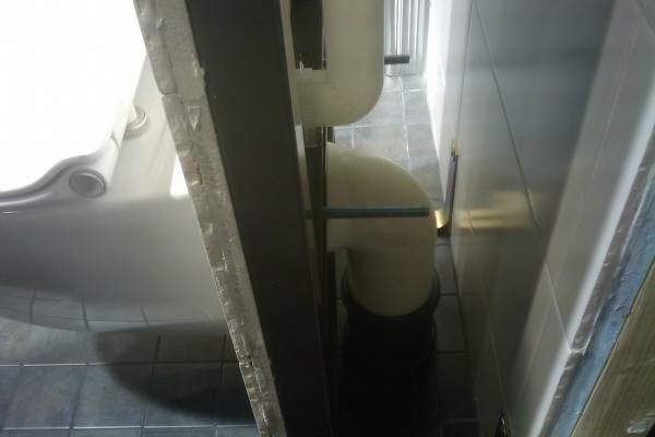

Jag hade liknande diskussion nyligen då jag ville ha inbyggd vägghängd i nya huset. Fick förklarat för mig att det absolut inte är rekommenderat att bygga in modulen och att man därför får en "låda" i form av utbuktning på väggen, just för att inte kompromettera tätskiktet. Det man kunde göra var att kakla utanpå lådan av kosmetiska skäl om man ville. Vi rekommenderades att ta en vägghängd modell med tanken utanpå, dvs en sån här:
http://www.ifo.se/?id=118&ParentNodeID=9665&ProductGroupID=15257&ProductID=25655

Som tur är har de inte kommit så långt, bara reglat upp nischen och monterat fixturen.
Imorgon blir det backning på det!!
Förresten så blir det ju inget tätskikt i taket på nischen, men det måste väl vara ok eftersom man måste kunna komma åt för service, eller?
Hade tänkt mig enligt bilden. Har sett ngt liknande i en annan tråd. Ser det ok ut?
Hur gör man förresten bäst med skvallerör?
Lämna glipa längst ner, eller montera in ett rör?

Tänk dig att du har dina vanliga badrumsväggar som är t.ex reglade cc300 och klädda med våtrumsskivor.magnu skrev:Hej,
Vi verkar vara tämligen överens om att allt vatten ska vara innanför tätskiktet.
Men jag förstod inte din konstruktion
Längst in har vi reglar i väggen.
Mellan dessa kortlar vi
Sedan en 18mm plyfa, ska den också sitta mellan reglarna?
Ska det vara 300mm cc mellan kortlingarna ?
Slutligen våtrumsskiva.
Om jag förstod rätt, syns det inte att det är förstärkt när våtrumsskivan är uppsatt?
Inne i dessa ska det kortlas upp ordentligt innan våtrumsskivorna sättes.
Tätskikta hela badrummet i detta skedet.
Montera dit fixturen i dit täta badrum på den plats du vill ha den.
Till denna måste du ha kortlingarna i badrummets vägg så den sitter ordentligt.
Bygg en låda av reglar runt fixturen hur stor du vill ha den.
Denna lådan klär man sen med 18mm plyfa och våtrumsskivor innan man slutligen plattsätter den.
Plyfan gör då att du får en stabil konstruktion eftersom du med bara våtrumsskivor riskerar knäcka sönder hela lådan när du använder stolen.
