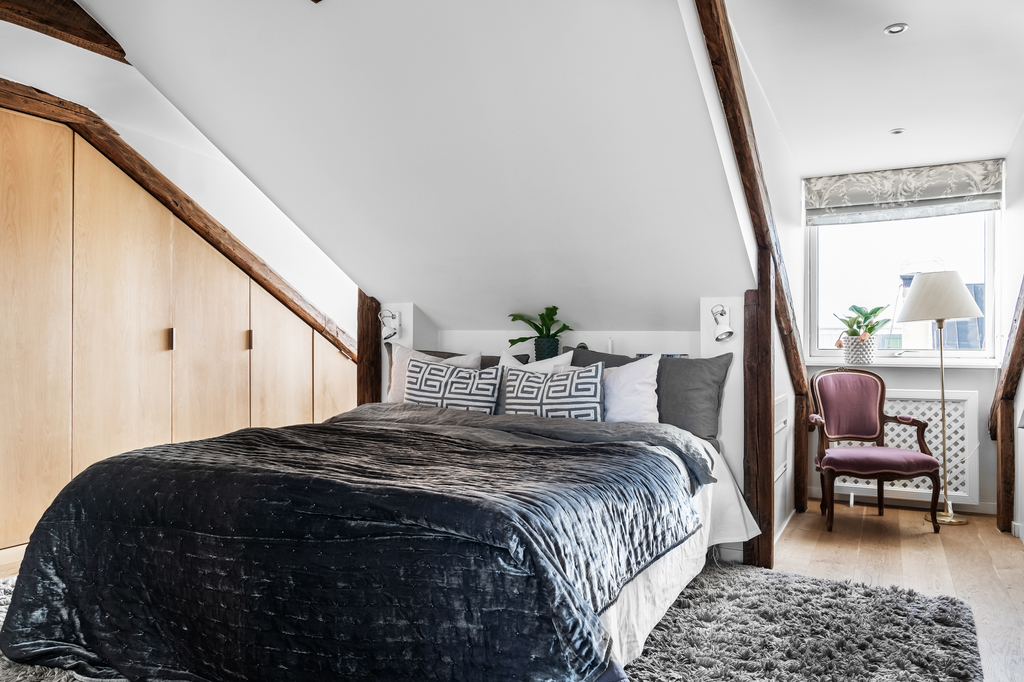

Kan man ha en utrymningsväg i bostadsrätts lägenhet som man sedan byggt en garderob "utanpå" för att dölja den?
Måste inte utrymningsvägar vara synliga?
Finns det regler hur nära man får möblera utrymningsvägar?

Är det ur en lägenhet som har 2 utgångar eller är det en utrymningsväg från flera bostäder?
Regler för trapphus och utrymningsvägar generellt är att där inte får placeras något som försvårar utrymning. Att sätta en garderob för en utrymningsväg låter brottsligt och mycket korkat. Men är det en lägenhet med 2 yrrerdörrar (för att man slagit ihop 2 lgh) bör det inte vara ett problem.

Boverkets byggregler BBR har ett kapitel som heter Brandskydd: https://www.lerum.se/globalassets/d...info/regelsamling_brand_byggande_boverket.pdf
Det är väl bra att tänka ung. som så att man ska snabbt kunna ta sig ut även om man bär på ett barn.

Om du inte tycker att de allmänna bestämmelserna räcker utan behöver veta vad som gäller med just din tilltänkta planlösning kanske det går att kontakta räddningstjänsten eller en arkitekt som är väl insatt i ju st den frågan.
Nu vet ju inte jag vad för garderobsdörrar du har tänkt dig men normalt är de ju inte öppningsbara inåt garderoben, dvs. i utrymningsriktningen.

Du får nog ge oss mer info. Går man genom garderoben för att komma till utrymningsvägen? Hur då? Eller är det precis vid sidan?

Hej
Lägenheten är denna
http://www.behrer.se/vara-hem/1245767/dalagatan-8-6tr/#beskrivning
Förrådet är nu borttaget och dörren är ersatt med en branddörr.
Branddörren skall vara utrymningsväg för lägenheten.
Är det godkänt att ha på det här sättet?
Vilka regle/krav är det som gäller?

Är drt så att branddörren är inbyggd i en garderob? Är det så att detta inte stämmer med bygglovet? I bostadsrättsföreningar kan man oregelbundet ha brandsyn. I så fall kan det bli ett nedslag där man kräver ombyggnad. Troligen är det lägenhetsinnehavaren som bör stå för denna ombyggnad. Något att tänka på om man är spekulant på denna lägenhet.

Varför finns det en separat utrymningsväg från lägenheten? Vanligtvis räknas ytterdörr + fönster via brandkår som utrymningsväg, en separat utrymningsväg är ju väldigt ovanligt.
En utrymningsväg får aldrig blockeras, så en garderob framför är inte tillåtet, om nu utrymningsvägen måste finnas. Den borde ju ha tillkommit av en anledning.
