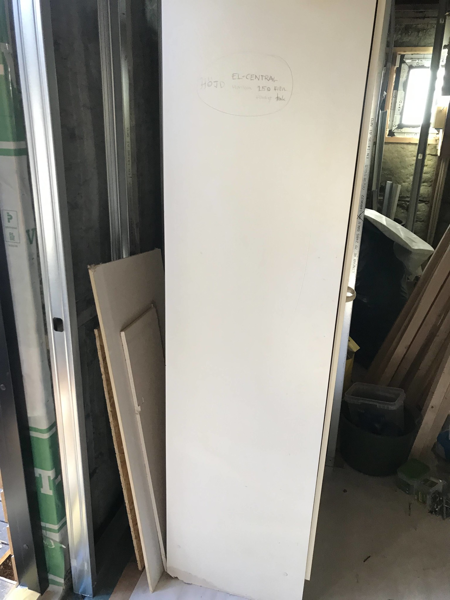

Hej, ska ha nyinstallation av el central i mitt fritidshus och för att spara plats är tanken att bygga en vägg i hallen utanpå befintlig yttervägg och kortla i för den men det blir då olika vägg liv på höger och vänstersida om ytterdörren när man kommer in samt att den blir synlig men tar yta i och med att jag bygger på en extravägg på ytterväggen invändigt. Bygger främst en ny vägg för inte mössen ska kunna ta sig in där centralen ska sitta.
Har ni några tips? Kan man kanske bygga en platsbyggd garderob och ha elcentralen dold. Tar gärna emot tips eller lösningar ni andra haft som är platsbesparande. :)

Har du någon bild på där väggen ska sitta?
Ett vanligt väggskåp kan dölja centralen. För att mössen inte ska ta sig in så är det främst matningarna in och ur centralen som måste tätas.

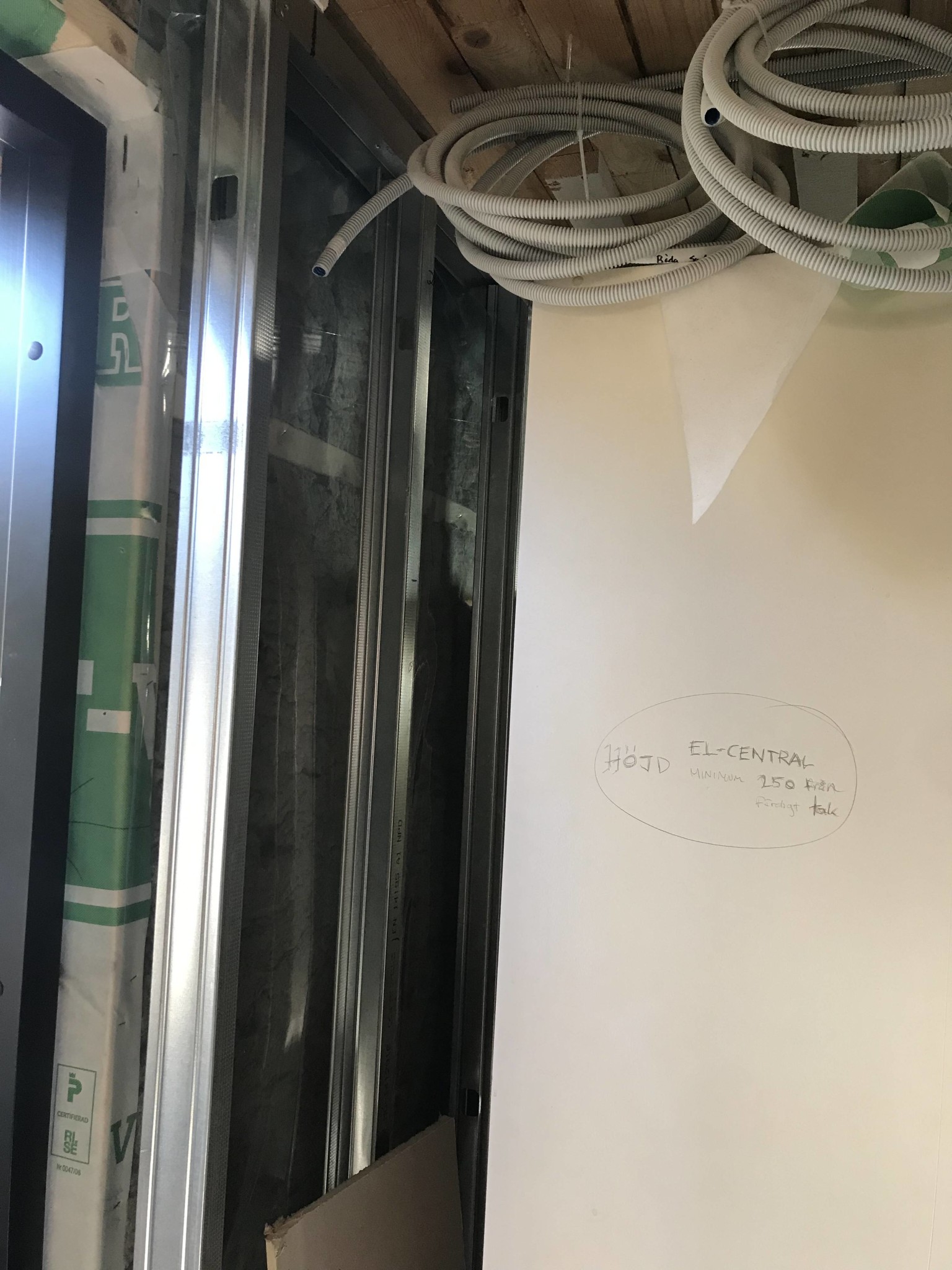

Här är en extra vägg byggd som jag ska kortla i för elektrikern ska sätta in elcentral. Väggen är till vänster direkt när man kommer in annars finns endast ytterväggen på fritidshuset .. problemet är att väggliven med denna idé blir olika till höger och vänster vid ytterdörren
  • Nybyggd vägg i fritidshus markerad för installation av elcentral.
  • Nybyggd vägg för elcentral med isolermaterial och elkabel vid ytterdörr i ett fritidshus.
