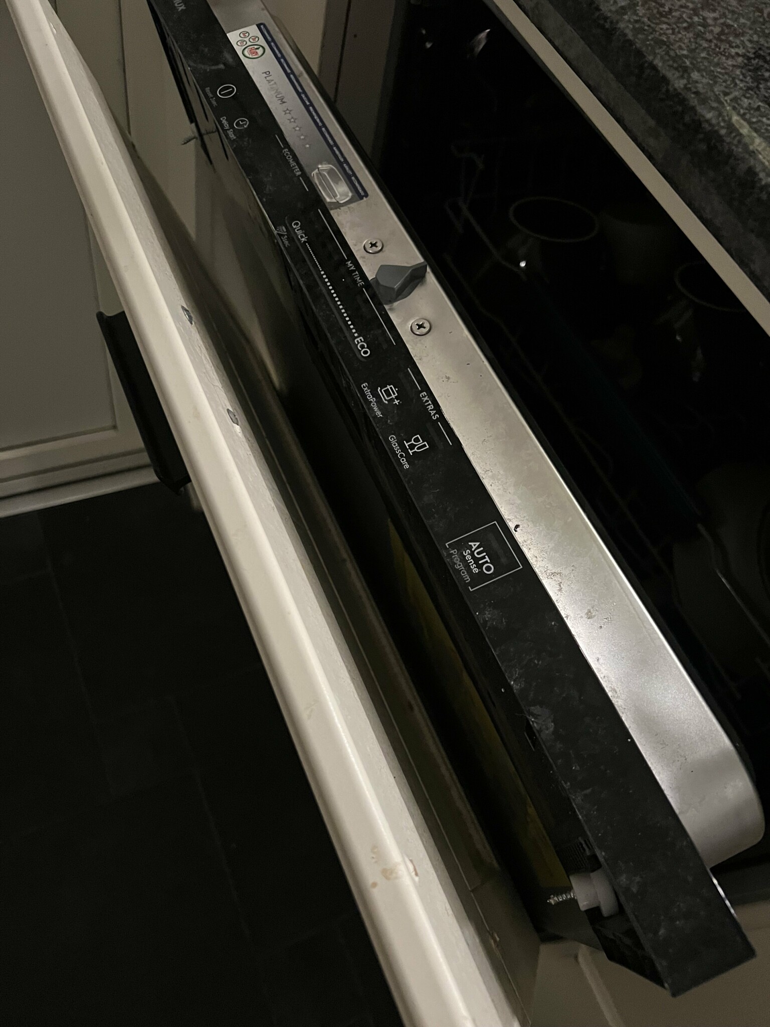

Hej vi har en inbyggd diskmaskin där båda skruvarna som håller fast skåpet har lossnat. Kan tyvärr inte hitta skruvarna som gått loss och därmed vet jag inte vad för några jag behöver köpa. Någon som har en aning om hur dessa fungerar?
i installationsmanualen finns det skisserBoss89 skrev:
men din maskin brukar vanligen använda hålen i sidan som syns när du öppna luckan
det brukar inte vara att skruvarna går av utan att skåpet som de sitter i pga av kass installatör
De övre skruvarna kan du ersätta med valfria skruvar eller fortsätta att använda samma, det ser inte ut att vara något fel på dem.
(De glider I hållare på maskinen, kolla på sida två här så ser du hur den monteras: https://www.vedum.se/globalassets/d...g-losa-fronter-till-integrerad-diskmaskin.pdf )
Men vill du köpa nya finns det här:
https://shop.electrolux.se/diskmask...ringssats-for-diskmaskinslucka/p/140003555061
