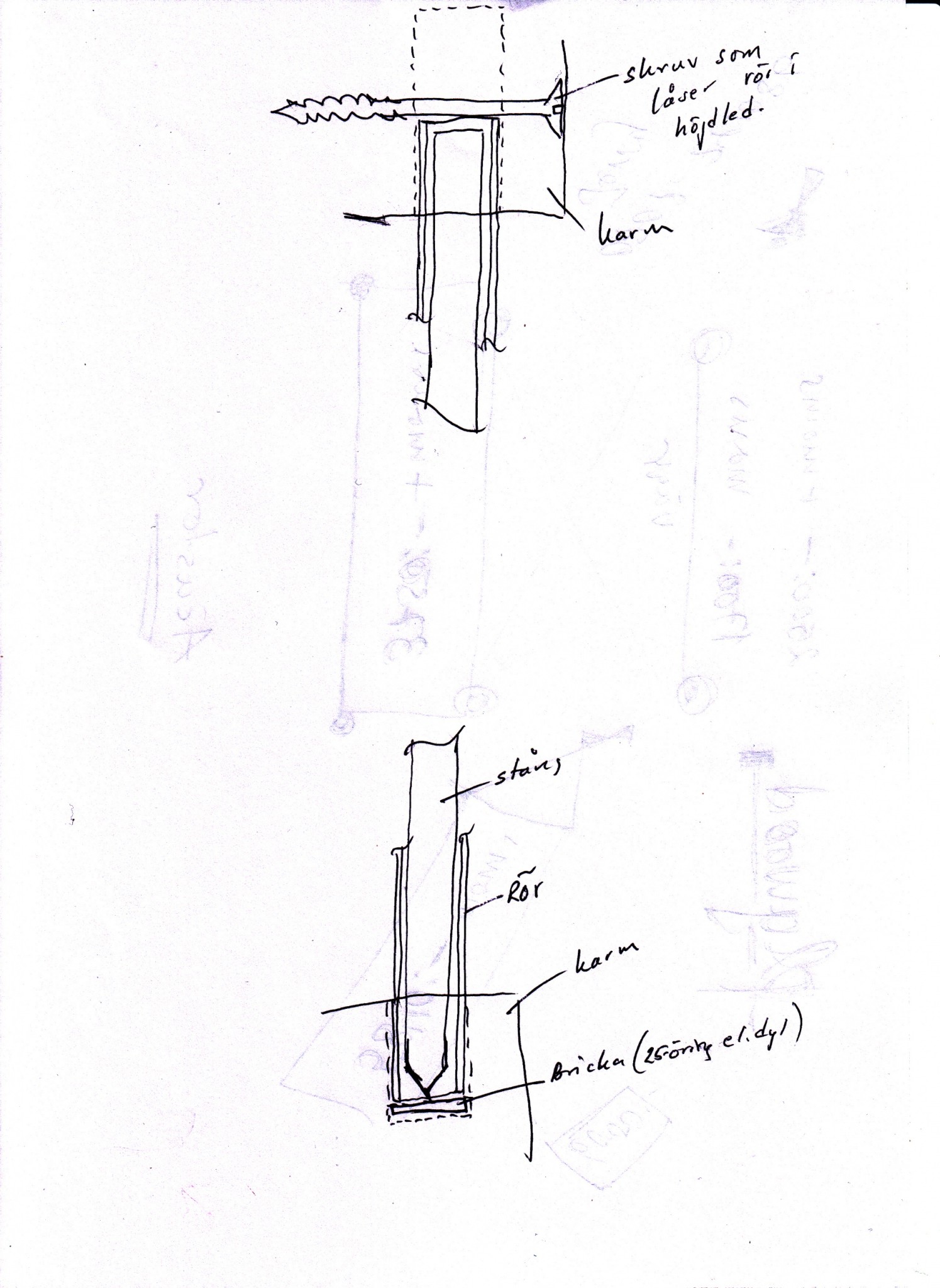

Ok, vi behöver inte hitta den bästa mest optimala lösningen här. Allt jag ville var att få tips om hur jag fäster rör+stång i fönsterkarmen. Jag vet fortfarande inte hur jag skulle lösa det att få in röret i karmen vilket hade varit att föredra, men att använda rörfäste uppe och nere - inga konstigheter, kanske det är den metod det får bli.

Googlade på 'smidesdetaljer' och ville plötsligt byta yrke och göra galler i alla de slag :wow:. Lugnade mig sedan några snäpp och bestämde mig för plattjärn 30x5 målade med hammarlack...
Om man vill fälla in rören i karmen kan man väl göra typ så här...
Att man spetsar stången i botten och låter det snurra på en metalbit typ gammal 25-öring är bara för att minska friktionen men det var nog självklart

Tack för idén. Det är ungefär så jag tänker, du menar att jag vinklar in och trycker upp rör med stång i överdelen och sänker ner i den undre? Det övre hålet görs alltså djupare för det ändamålet? Sen låser med skruven ovanpå. Vilket syfte skulle brickan i nedre hålet fylla?
Kan se framför mig att det blir problem just att vinkla in röret, men kanske om hålet görs med marginal för det.

Brickan i botten (myntet) är bara för att spetsen på stången skall ha något att snurra på och inte gräva ner sig i träet och fastna. Skall alltså vara en bricka utan hål....
Om man gör övre hålet med lite marginal så kan man ju fylla igen med lite latexfog när all är på plats så sitter det utan att skramla....

Japp, jag insåg det. Mycket bra.
Har akut brist på 25-öringar, men det får väl bli nån annan plåtbit.
Jaja, får väl testa. Funkar det inte att vinkla in så får jag väl testa rörhållare i överkanten.
