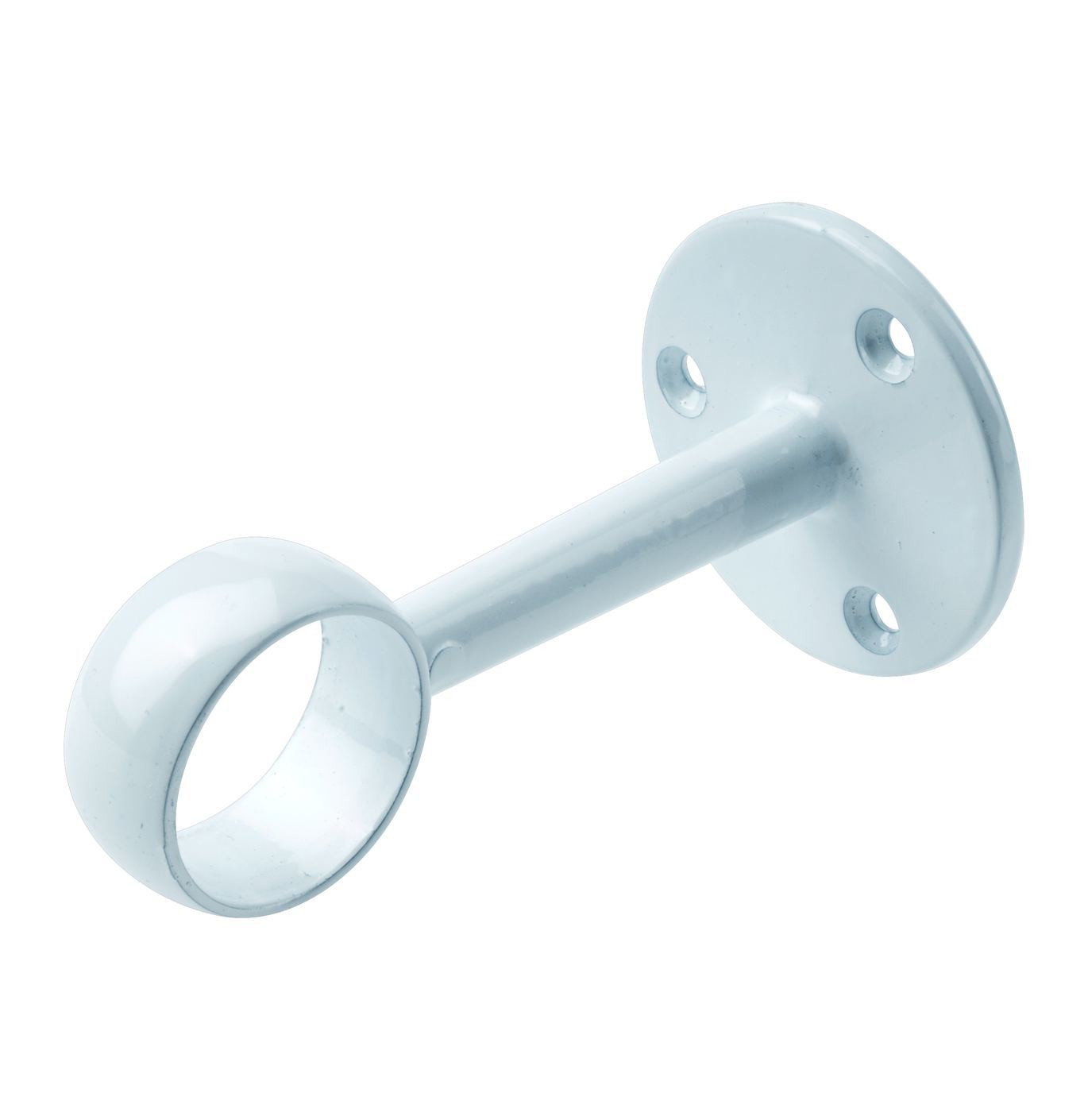

@thomas33: Finns det rörhållare i klenare dimensioner? Har kollat på dessa för typ garderobsstänger men hade tänkt 10 mm rör för att det inte ska se för klumpigt ut. Men då behöver man göra hålet mindre i rörhållaren. Det kanske går att lösa på nåt sätt, ett gäng M10-brickor kanske...

Jag förstår precis hur det skulle gå att lösa med rörfästen både uppe och nere, men inte hur man kan få in rör eller stång i karmens nedre del. Om man inte borrar ett hål som är betydligt större än röret så man kan vinkla in det? Säg att jag bara sätter rörhållare i överkant och i nederkant borrar hål för röret, vilken dimension kan man tänkas behöva för 10 mm rör med kanske 140 cm totallängd om 3 cm ska gå in i karmen? 12mm? 14mm? Det kommer ju glappa en del då, men det går väl trycka i lite fogmassa eller dyl.
