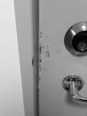

För tredje gången så har tjuvarna varit på besök i flerfamiljs-förråd/garage där jag bor. Gemensamt för alla tillfällen är att de slagit av cylinderfallet/kolven med något verktyg, i något fall med stora brytmärken på dörren, men i övriga fall med ganska små ingrepp på dörrarna. Det är rejäla ståldörrar, men min spontana tanke är att det är alldeles för lätt att ta sig in och om det inte finns bättre låshus än så här eller annat inbrottsskydd som man kan använda.
Nuvarande dörrar är utrustade med en stålkant sidan om dörren (förankrad i karmen) som jag tror är tänkt fungera som ett brytskydd. Garagedörrarna öppnas med bricka eller nyckel medan förråden endast öppnas med nyckel.
Man kan inte ta bort risken för inbrott helt, men tar tacksamt emot tips och förslag på vad man kan göra för att göra det svårare för inbrottstjuvarna att ta sig in.

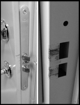

Så här ser låsen ut idag (beroende på om öppnas med bricka eller inte):

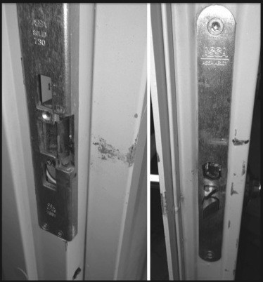

Här är stålkanten som sitter sidan om dörren som jag tror är tänkt som ett skydd, motsvarar det det som du tipsade om 123abc? Det verkar inte hjälpa oss speciellt mycket (eller så hjälper det men de tar sig in ändå).
Oavsett, tack för tipset! På vilket sätt hjälper runda låscylindrar?

Du skall ha ett lås med tvångsstyrd kolv som går in i karmen med minst 14 mm. Det du har synes vara ett "vanligt" skitlås om uttryckssättet tillåts...titta på kolvarna som du har ,de skall vara rektangulära o inte rundade , avfasade, om du förstår vad jag menar...
Gå till låssmeden han vet exakt vad du behöver(en ny låskista) med tvångsstyrda kolvar som går ut xmm och vars säkerhetsnivå är uppfylld enligt vad försäkringsbolagen kräver....o låset, alltså cylindern som du sätter nyckeln i,kan du sannolikt behålla.

Det sitter ett låsskydd på dörren (en extra kraftig cylinderring) och då borde de inte kunna knäcka låscylindrarna utan betydligt större åverkan, men det kanske tillkommit efter senaste inbrottet.
Dörrarna ser ut att ha en bra förstärkning/brytskydd.

De första bilderna var på intakta dörrar. Så här såg den senaste dörren ut när de varit inne (det är första gången de går in genom denna dörren, öppnas normalt med bricka/tag):
Den här dörren har också varit drabbad, men en kille var här och snyggade till den lite efteråt, den såg betydligt värre ut än den på föregående bild och kring låset var den rejält uppböjd:
Kollat lite på assas hemsida och verkar inte finnas cylinderfallås som är godkända (http://www.assa.se/sv/site/assa/Produkter/?groupId=2655). Att byta till hakregel lås eller liknande (tvångsstyrd kolv?) går så klart att göra, men när det gäller gemensamma utrymmen så tror jag att folk då istället glömmer att låsa efter sig. De flesta här brukar förlita sig på att dörrarna går i lås efter dem, någon enstaka gång ligger småstenar eller liknande i vägen, men det brukar märkas snabbt (vi är ett par stycken som har ganska bra koll).
Det känns som att de är enklare för dem att ta sig in genom de dörrarna som man öppnar med låsbricka, på de dörrarna har det varit väldigt liten bryt-åverkan på själva dörren. Dörrarna som bara öppnas med nyckel har haft mycket mer åverkan på själva dörren (2 av 3 dörrar har vi fått byta). Är det sämre inbrottsskydd med den typen av låsbleck som syns på bilden ovan?

Det låter som ett säkrare alternativ. Men hur förhindras att någon helt enkelt låser upp från insidan så att dörren inte låses när den går igen? Vi har till exempel dessa lås i garaget, och eftersom denna dörren även är en av nödutgångarna så antar jag att den måste gå att öppna inifrån.
Det sitter ett standard elslutbleck i dörren och har en brythållfasthet på 7 kN (700 Kg) vilket inte är speciellt mycket.
Ett bra motorlås vore betydligt hållbarare eventuellt ett bättre elslutbleck t.ex kaba delta men det är också dyrare än dagens lösning.
Ett annat alternativ är ett dörrlarm (inte allt för högljutt då det låter väldigt högt i ett trapphus) som går vid otillåten öppning (utan passerbricka eller öppningsknapp) och då sätta en utrymningskåpa över vredet på insidan.
Be dom även lägga till en summer vid öppen dörr i passagesystemet så piper det efter t.ex 30sekunder om dörren inte är riktigt stängd.
